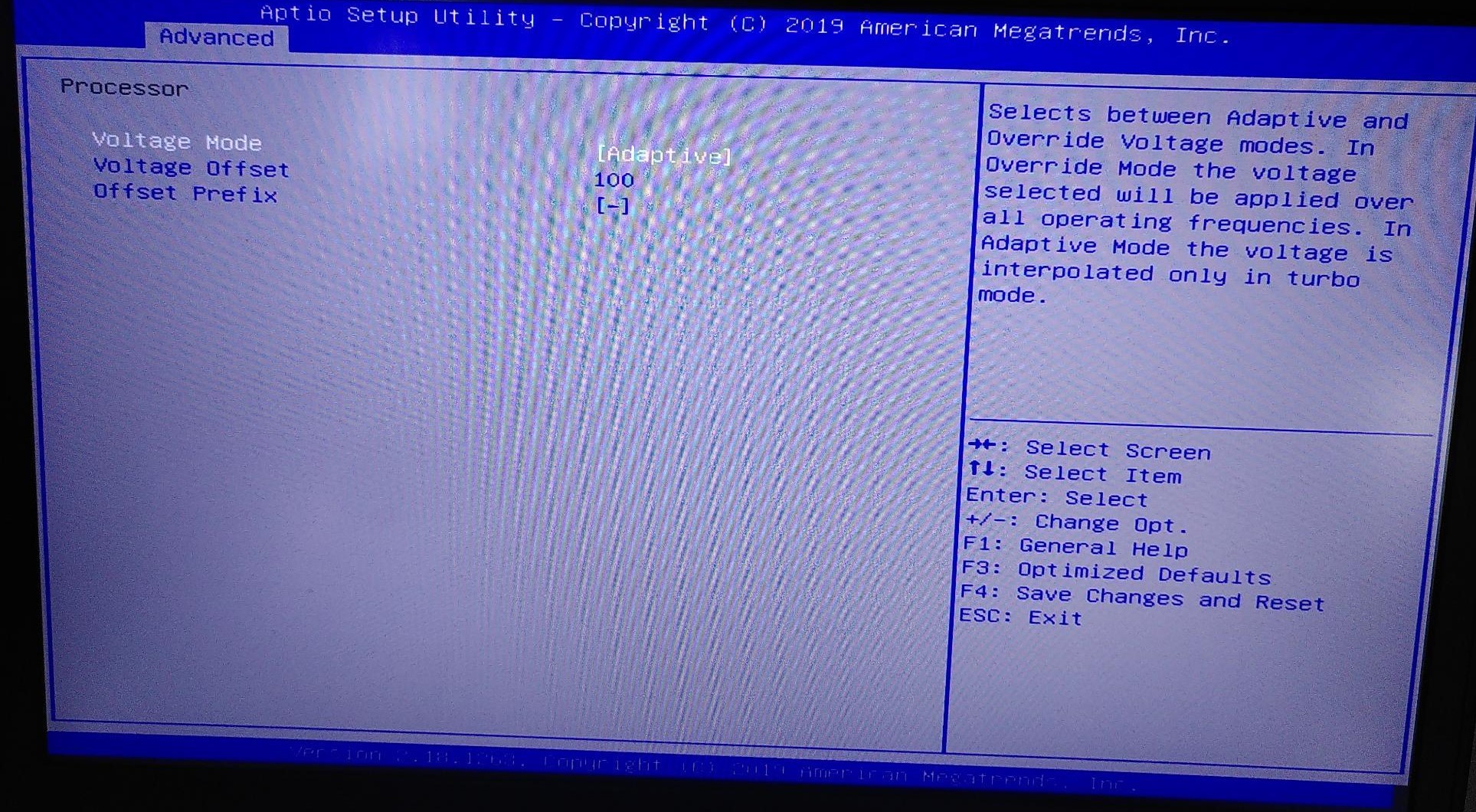

PS: Anbei auch noch ein Screenshot der Voltage Mode BIOS Einstellung von einem 2ten, baugleichen Laptop. Die Beschreibung klingt eigentlich nicht so, als würde man damit riskieren, den Laptop unbrauchbar zu machen..
