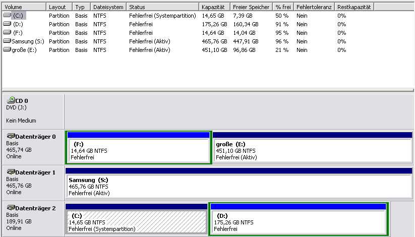

Haste mal nen Screenshot von der Datenträger-Verwaltung wie die Partitionen auf der SATA-Platte angelegt sind.

Okay hier der Screeny Nur zur Info hab noch ne 500er Samsung drinnen hängen grade.
Der Rest ist wie oben beschreiben!
Edit: Hab kein USB Stick dran bzw einen CardReader etc... Lediglich eine FESTPLATTE. (500SEAGATE)

Du versuchst also Windows auf eine erweiterte Partition zu installieren, die am Anfang der Platte ist?
Das wird nix, Windows will eine Primäre Partition am Anfang der Platte haben. Ist seit Ewigkeiten so. Die Start-Dateien werden in die 1. Primäre Partition auf der Platte geschrieben, ist die nicht am Anfang, sondern hinter einer erweiterten (wie geht das überhaupt) dann bootet auch nix.
Ihr spielt zu viel mit Partitions-Managern rum. Ich glaub der Installer von Windows kann sowas gar nicht partitionieren.

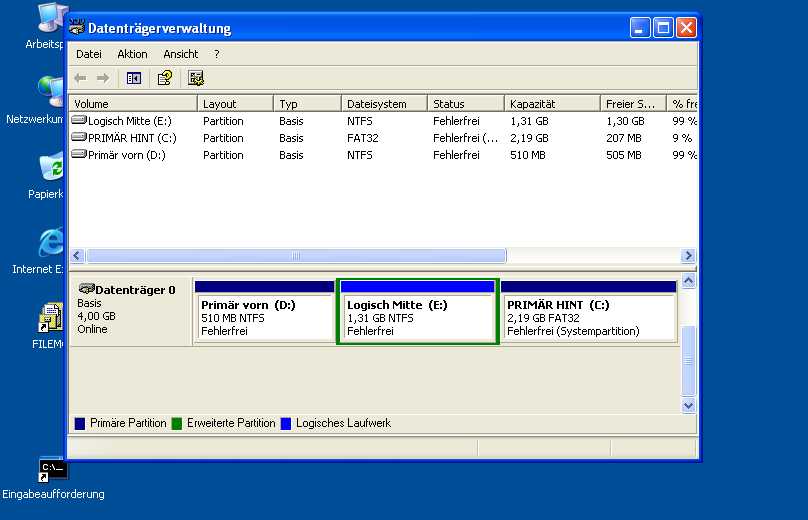

^^ Ich nur drei davon, aber jedes in einer primären Partition (in den logischen die folgen sitzt Linux). Machste mir nen Screen von Deiner Datenträger-Verwaltung? Ich wette Deine 1. Partition auf der Systemplatte ist keine logische.
Nein, natürlich nicht. Die erste kleine Partition ist eine Primärpartition, auf der nur der Bootloader und das Dos von Win98SE enthalten ist.
Aber ich kann dir mal einen Screenshot von einer funktionierenden (soeben in der VM geänderten) XP-Prof-Version zeigen, bei der die 1. Partition Primär, die mittlere erweitert (mit 1 logischen Laufwerk) und die dahinter liegende Primärpartition aktiv ist, also System- und Startpartition. :p
Von wegen geht nicht! Die ursprünglich einzige vorn liegende Partition haben ich mit PM 8 verkleinert und dann nach hinten geschoben. Den Rest habe ich ganz normal in der Datenträgerverwaltung von XP durchgeführt. Da Anlegen einer Primärpartition nach einer erweiterten geht auch, das habe ich vor ein paar Tagen im Zusammenhang mit einem Vista-Thread sowohl unter Vista als auch unter XP probiert. Nachtrag dazu: VISTA lässt das Anlegen einer erweiterten Partition erst zu, wenn 3 Primäre vorhanden sind.
