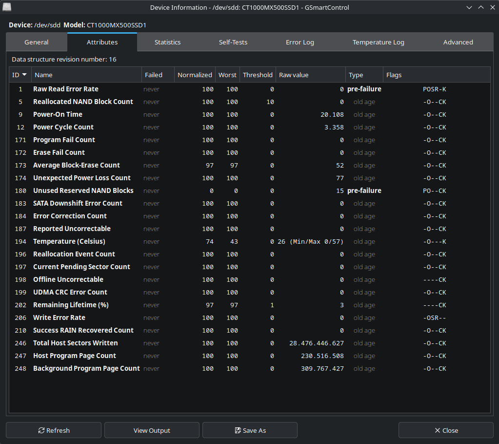

sudo apt install smartmontools und dann mal gucken was die Werte der Disk sagen. Falls es kein tldr smartmontools gibt, bitte die manpage öffnen und schauen wie es funktioniert.
Markdown (GitHub flavored):
❯ tldr smartctl
  Monitor disk health including SMART data.
  More information: <https://manned.org/smartctl>.
  Display SMART health summary:
      sudo smartctl [-H|--health] /dev/sdX
  Display device information:
      sudo smartctl [-i|--info] /dev/sdX
  Start a short/long self-test in the background:
      sudo smartctl [-t|--test] short|long /dev/sdX
  Display the self-test log:
      sudo smartctl [-l|--log] selftest
  Display current/last self-test status and other SMART capabilities:
      sudo smartctl [-c|--capabilities] /dev/sdX
  Display exhaustive SMART data:
      sudo smartctl [-a|--all] /dev/sdX
Kurzer Nachtrag: Es gibt auch eine sehr coole, grafische Oberfläche für die smartmontools:
sudo apt install gsmartcontrol

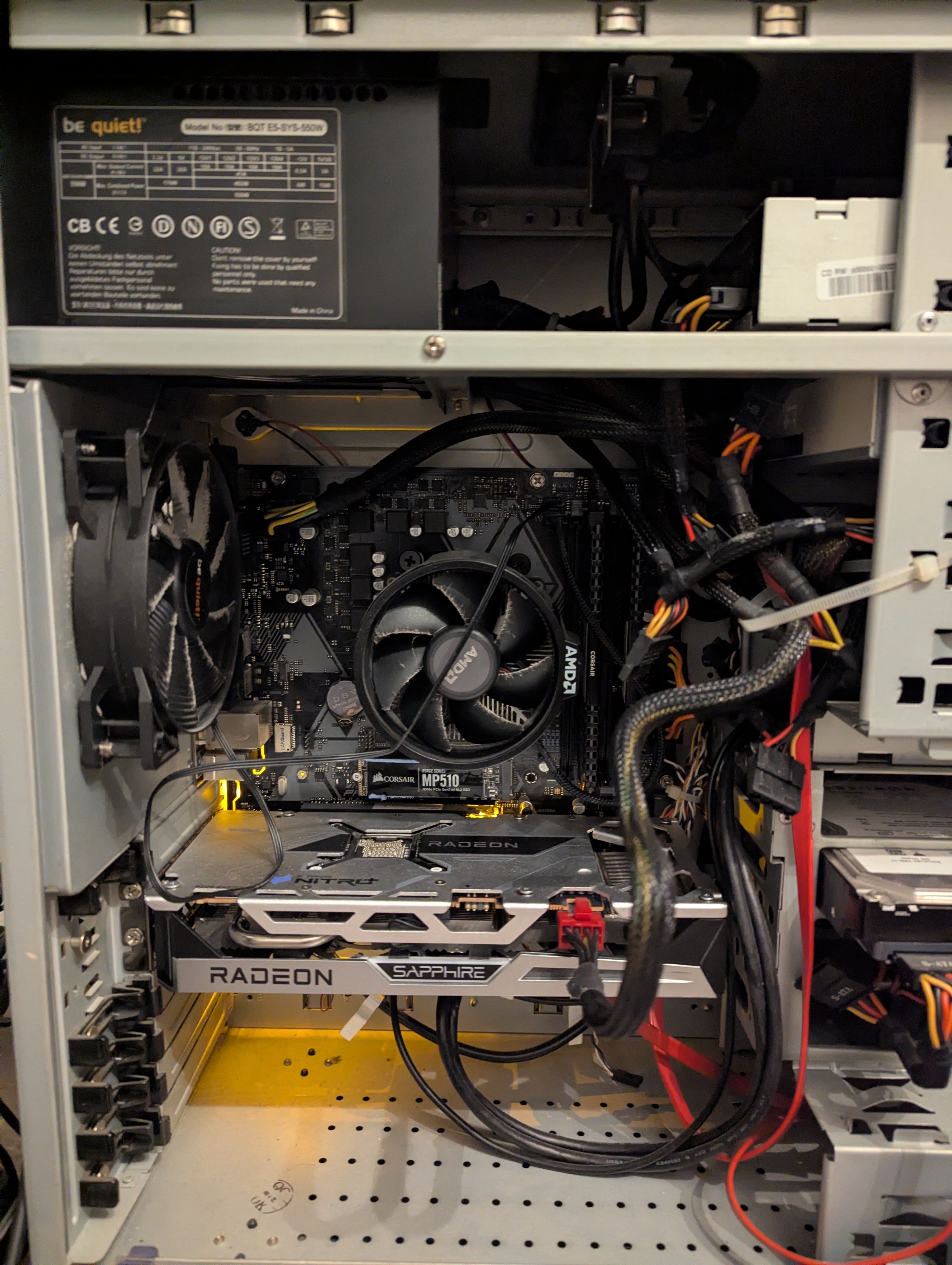

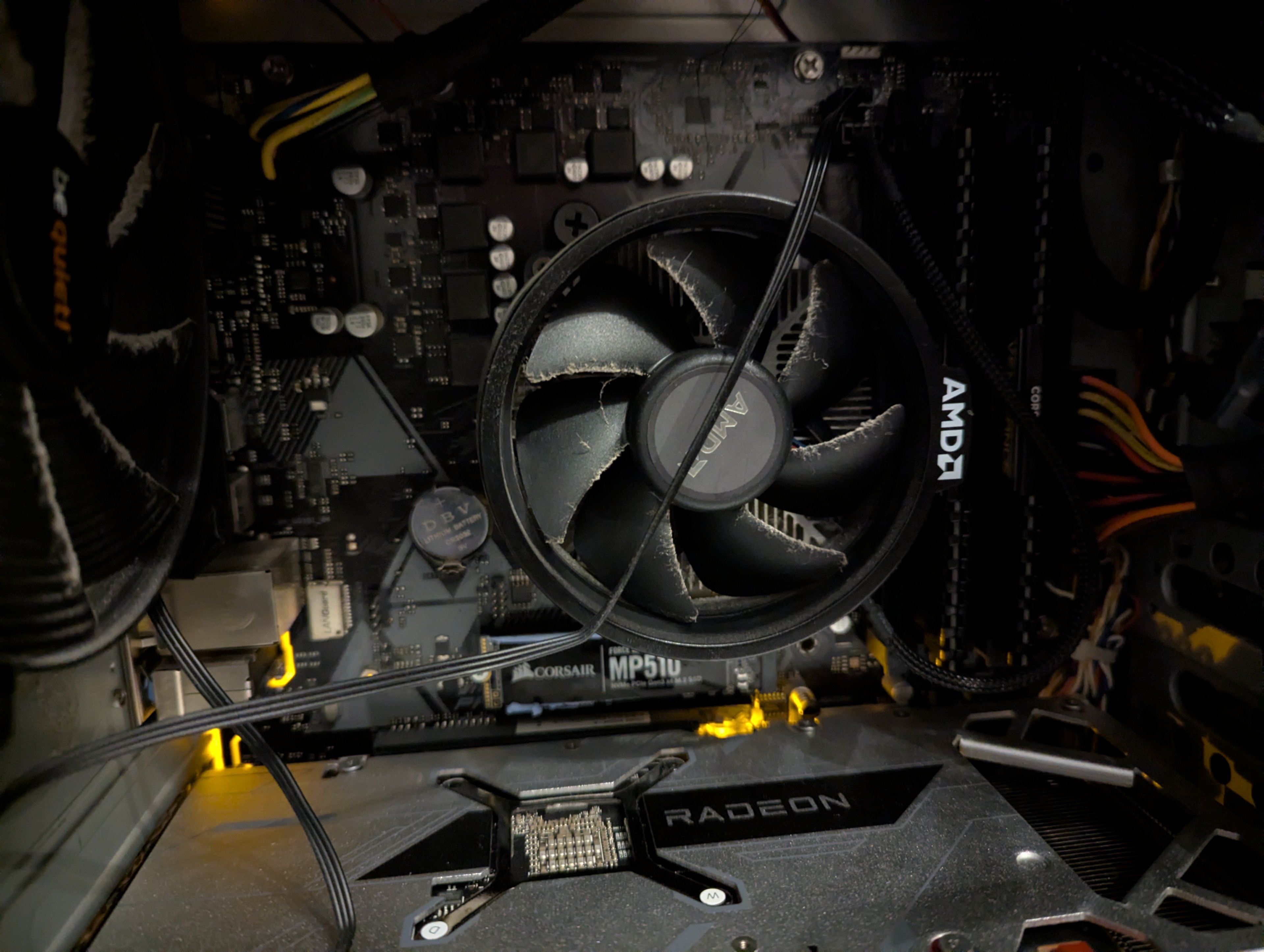

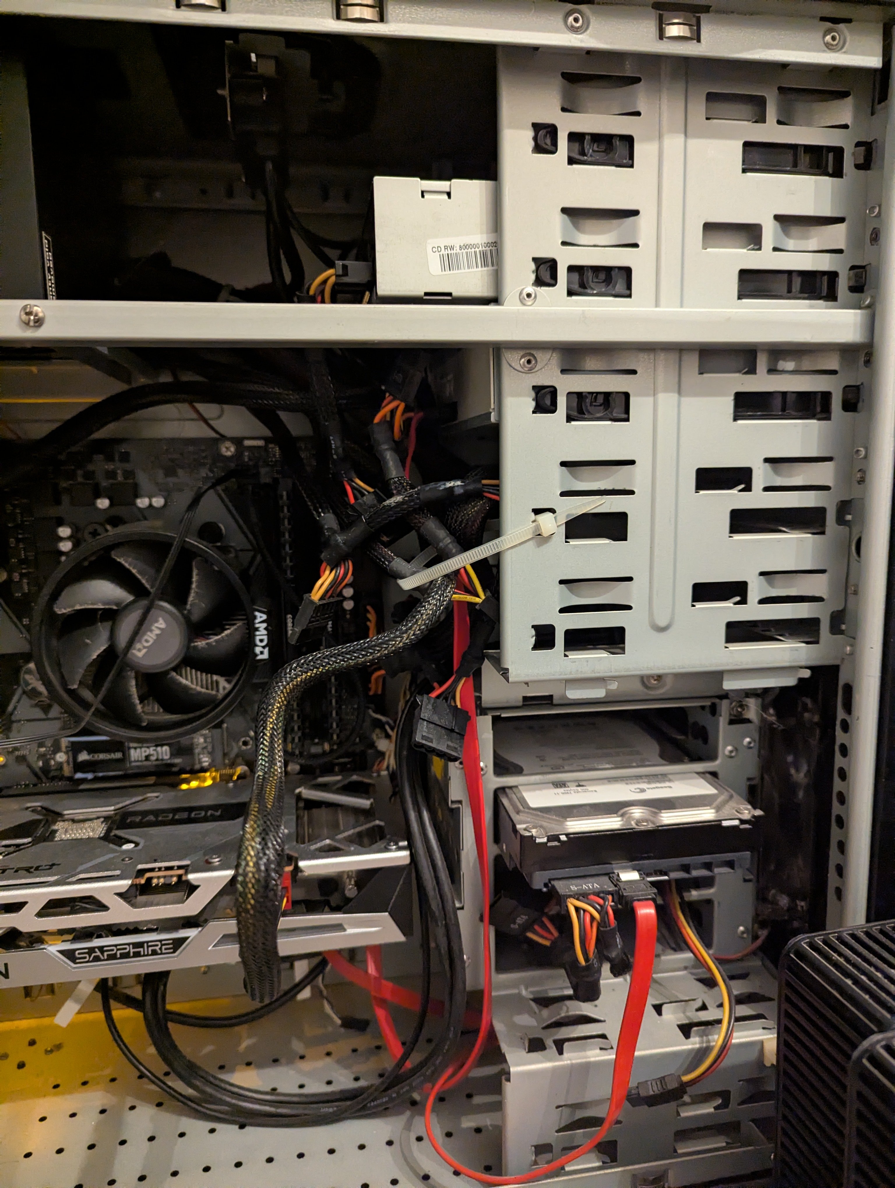

@gforce4711 sorry, bin jetzt erst wieder am Laptop verfügbar. Fotos anbei.
@gimmix im Anhang :)

Anhand der unscharfen Fotos kann ich sagen:
Das Netzteil ist ein be quiet! Straight Power E5 550. Das ist ca. 20 Jahre alt, ATX 2.2, und für eine AM4-CPU eigentlich nicht zu gebrauchen.
Die beiden Motherboardschrauben, die ich sehen kann, sind Netzteilschrauben, also fürs Motherboard die falschen. Bei einem dritten Verschraubungsloch fehlt die Schraube. Bei diesen Nachlässigkeiten besteht die Möglichkeit, dass das Mainboard auch auf Abstandshaltern aufsitzt, wo sie nicht hingehören: Kurzschlussgefahr.
Der Heck-Gehäuselüfter steckt am falschen Anschluss, das Kabel könnte sich im Lüfter des CPU-Kühlers verfangen.
Der CPU-Kühler ist falsch herum montiert: Das AMD-Logo blockiert einen RAM-Slot. Das ist eher kosmetischer Natur, passt aber zum dem dilettantischen Gesamteindruck des Builds.
Ich würde mal den Einbau des Mainboards überprüfen und eine neues Netzteil kaufen.
Grafikkarte: Sapphire Nitro+ Radeon RX 6600 XT
Motherboard: ASUS Prime B450M-A
CPU: Dem Kühler nach zu urteilen ein Zen+, Zen2 oder Zen3 6-Kerner, also zwischen Ryzen 2600 und 5600X
