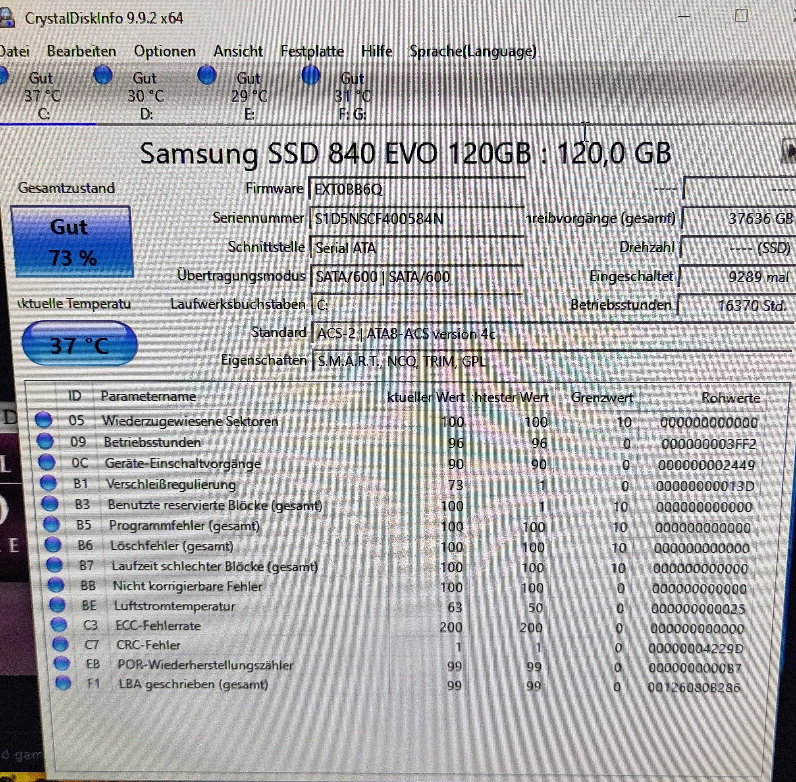

Ich habe win auf der kleinen, älteren ssd, habe noch eine größere, neuere und zwei HDD. Beide SSDs Samsung evo 840/850. Die alte laut Crystal Disk bei 73% Gesamtzustand. Mein Verdacht ist, dass die langsam den Geist aufgibt.
Jetzt ist die Frage - kann man die Diagnose noch eingrenzen? Soll ich mit gleich Linux auf die große SSD installieren? Oder dort Win neu installieren? Oder eine neue SSD kaufen und ersetzen? Es geht mir eigentlich vor allem um den Aufwand, weil ich nicht mehr so viel Lust wie früher habe, mich damit einzuschlagen.
die schaffen auch gern das 10-Fache dessen was da gemessen wird, was nicht bedeuter, dass sie nicht defekt ist.
Der Wert ist nett, muss aber nichts aussagen.

Smart Werte Posten.. nicht an Prozenten rätseln die nichts aussagen.
Die Prozente sind nur ein Wert aus vielen.. es reicht aus wenn z.b. crc Errors sehr hoch sind, dass das System sehr langsam wird.. muss nicht Mal an der System SSD liegen.

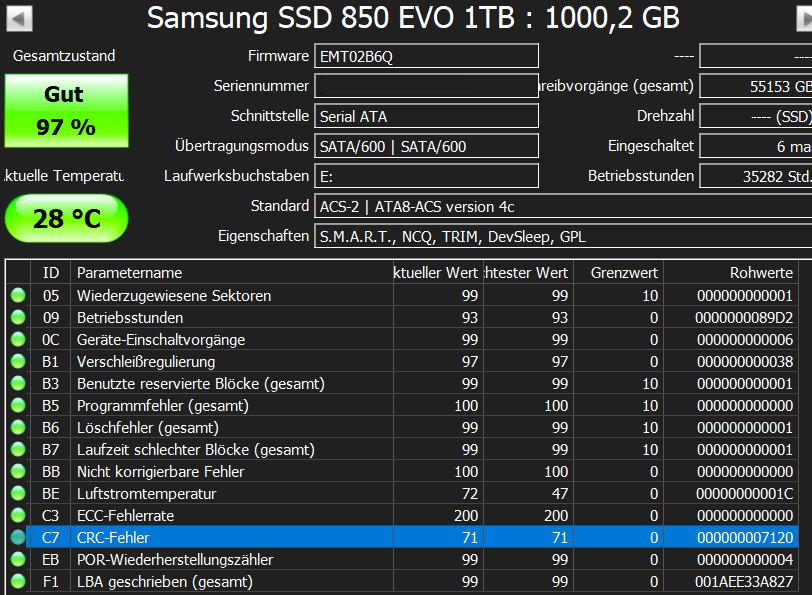

Hilft das? Danke.

Von allen Festplatten.. denn alle könnten Probleme haben..
Beobachte crc error Rate.. wenn die steigt neues sata Datenkabel nutzen.
P.S. sata Datenkabel sind nur für eine begrenzte Anzahl an Steckvorgängen ausgelegt.
Reaktionen: wagga

Das ist eine absurd hohe Anzahl an CRC Fehlern.
Üblicherweise liegt das am Kabel, tausch das mal aus.
Und check die andere SSD und die HDDs auf ähnliche Probleme.
Reaktionen: MaverickM und LukS

Alles was Du brauchst, ist ein lose sitzendes SATA Kabel und der Fehlerzähler geht durch die Decke. Heißt aber nicht, dass die SSD am Arsch ist, sondern lediglich, dass das Kabel nicht richtig sitzt.
Tja, also ich habe jetzt nur die Boot-SSD, danach Boot und zweite SSD, danach erste HDD dazu, dann zweite HDD angeschlossen:
Ergebnis: keine spürbaren Verzögerungen mehr.
Jetzt warte ich Mal ab, in sich das ändert in den nächsten Tagen .
