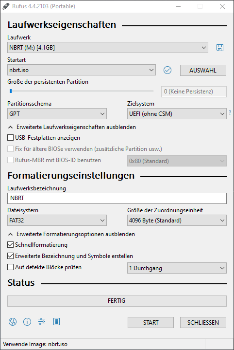

ich möchte mir für Notfälle die ISO-Datei von "Norton Bootable Recovery Tool" auf USB-Stick laden.
Ich bin nach dem Anleitungsvideo vorgegangen (
), siehe Bild, aber der mit Rufus erstellte USB-Stick wird im Bootmenü (F12-Taste) gar nicht als Boot-Medium erkannt. Mit zwei Sticks versucht.
Auch von einem Ventoy-Stick bootet das Norton-Tool nicht, die anderen ISOs schon.
Hat vielleicht jemand von euch dieses Tool auf USB-Stick und startet es da?
https://support.norton.com/sp/static/external/tools/nbrt.html
https://support.norton.com/sp/de/de/home/current/solutions/v72380755
OS: Windows 10 22H2

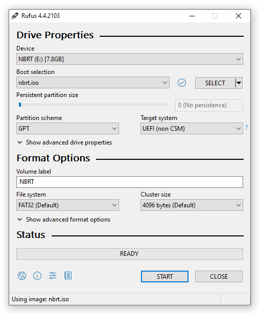

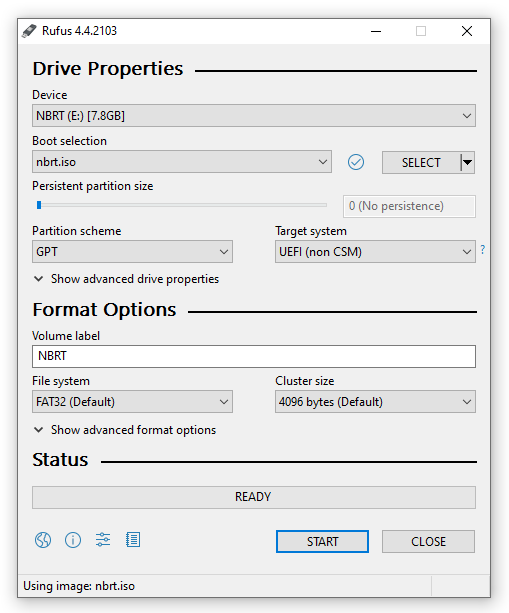

Rufus.
So erstellt. Klappt auf Legacy aber nicht auf UEFI-Hardware.
Erstellt fuer EFI-Hardware ohne CSM. Klappt nicht. Stick wird nicht angezeigt bei F12. 🤷‍♂️
