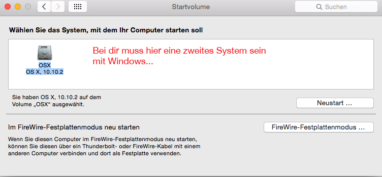

Hast du irgend etwas in der letzt zeit an Updates gemacht unter Windows oder Mac?
Wie sieht dies bei dir aus:
Systemeinstellung>>Startvolumen:
Da war Windows oder Bootcamp angezeigt, aber jetzt ist es weg. Das liegt wahrscheinlich daran, dass ich das Startvolumen wieder zurück auf OSX gestellt habe (damit ich nicht immer beim starten die Alt-Taste gedrückt halten muss. Aber es wurde als Ordner, nicht als Festplattem Icon angezeigt.
Fuck anscheinend ist da wirklich was kaputt.
Ham also Jetzt wird nichts mehr angezeigt?
Starte einmal mit CMD + R und ändere da das start Volumen auf Windows und mache einen Reboot... (Achtung danach versucht er immer zuerst Windows zu Starten!) bis du es wieder änderst..
