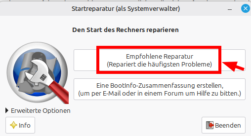

Ich habe nun von der Mint Installations-DVD das Tool Boot-Repair gestartet. Die KI meint, ich solle da besser nicht auf "reparieren" gehen, weil das Programm da die Verschlüsselung falsch versteht.
Deswegen möchte ich jetzt euch "echte Menschen mit Hirn & Verstand" sicherheitshalber fragen, ob ich nicht doch einfach auf Empfohlene Reparatur klicken kann.

Klassisches Verschlimmbesserungs Tool. Kann klappen, kann in die Hose gehen.
Für das Boot Info Script brauchbar, vom Rest besser die Finger lassen.

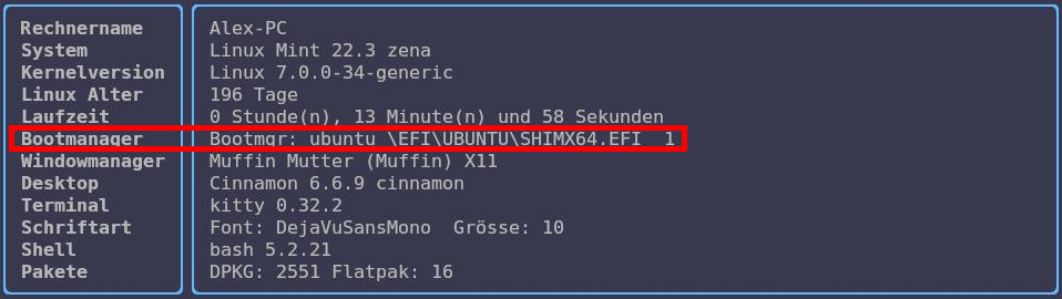

Evil E-Lex schrieb:
Boot0004* Ubuntu HD(1,MBR,0x3fd1ba65,0x800,0xf4800)/File(\EFI\ubuntu\shimx64.efi)
Ja, das ist ein Eintrag den Zorin üblicherweise generiert!

Das heißt halt auch, dass man gar nicht sagen kann, ob dieser Eintrag von Zorin oder Mint generiert wurde.
so schauts aus - ich weiß schon, warum ich die angefragten Ausgaben aus dem wohl funktionierenden Zorin heraus haben möchte, dann lässt sich das alles eindeutiger zuordnen und man muss nicht spekulieren. ;)
