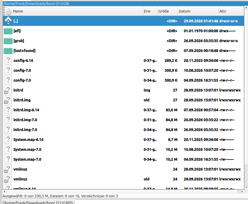

Frage:
Könnte ich nicht einfach die ganzen nötigen Startdateien von Mint aus mit einem Dateimanager (mit Admin-Rechten) 1:1 rüberkopieren von der lauffähigen Mint-Installation auf die nicht lauffähige. Dann einfach die UUID abändern, und alles müsste doch wieder laufen?
Umkopieren würde ich sie von einer Installations-DVD von Mint aus, sodaß keine Sperren wirksam wären.
Also ich meine diese Dateien:
Und dann einfach in den umkopierten Dateien einfach die UUID anpassen. - Geht sowas?
Die UUID ist aber sehr oft in den Dateien genannt. Müsste ich evtl. nur eine abändern? Und wenn ja, in welchem Verzeichnis genau?
Du bist einen Schritt zu weit. Du schreibst nur "startet nicht". Das hilft halt überhaupt nicht weiter. Was passiert genau? Kommst du nicht in GRUB oder startet GRUB das OS und es bricht mit Kernel Panic ab? Was passiert, wenn du mittels F-Tasten das Bootmenü aufrufst und Ubuntu auswählst?
Zu deinen Ideen: Das ist alles Quatsch, so funktioniert das nicht.
