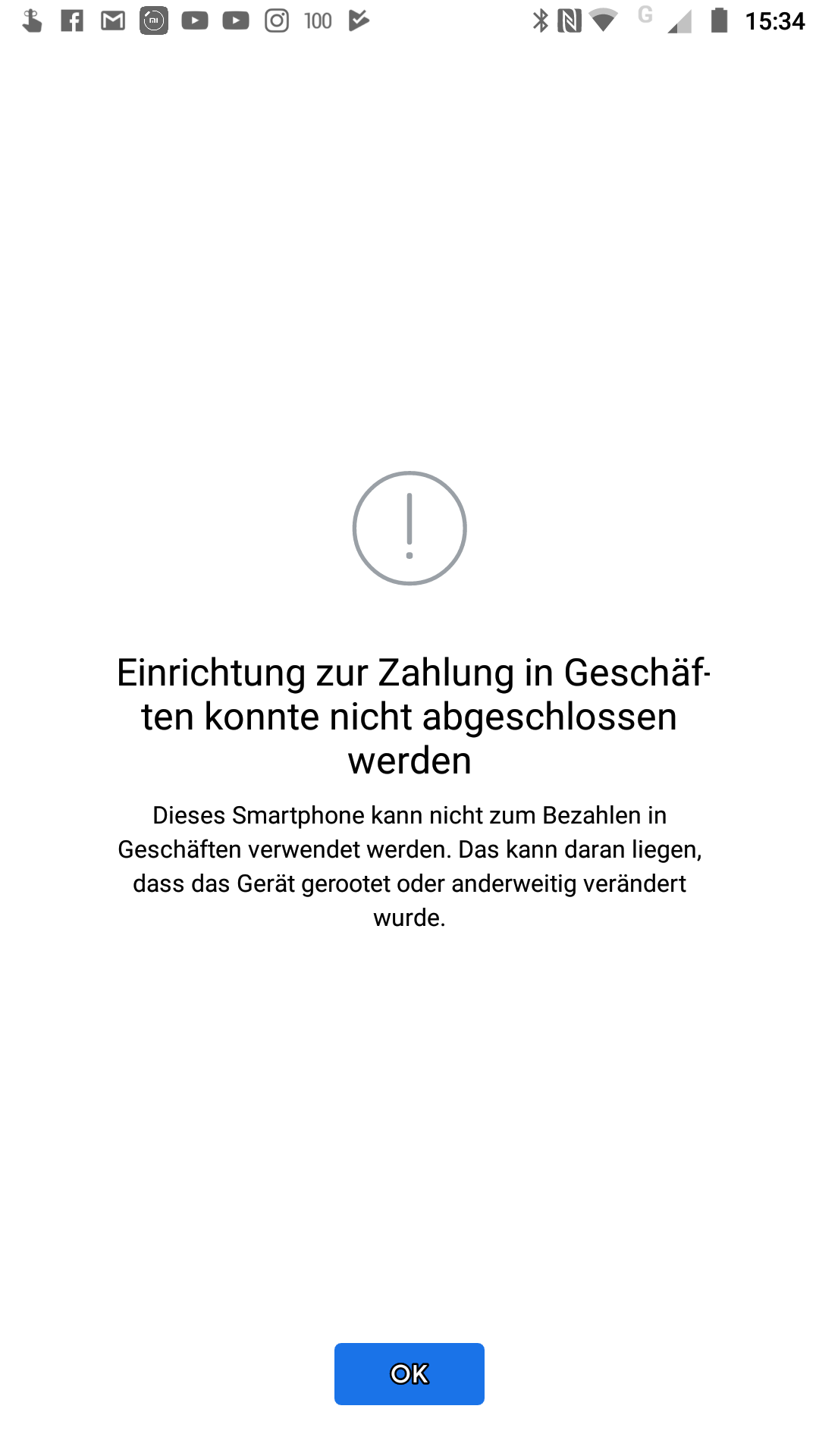

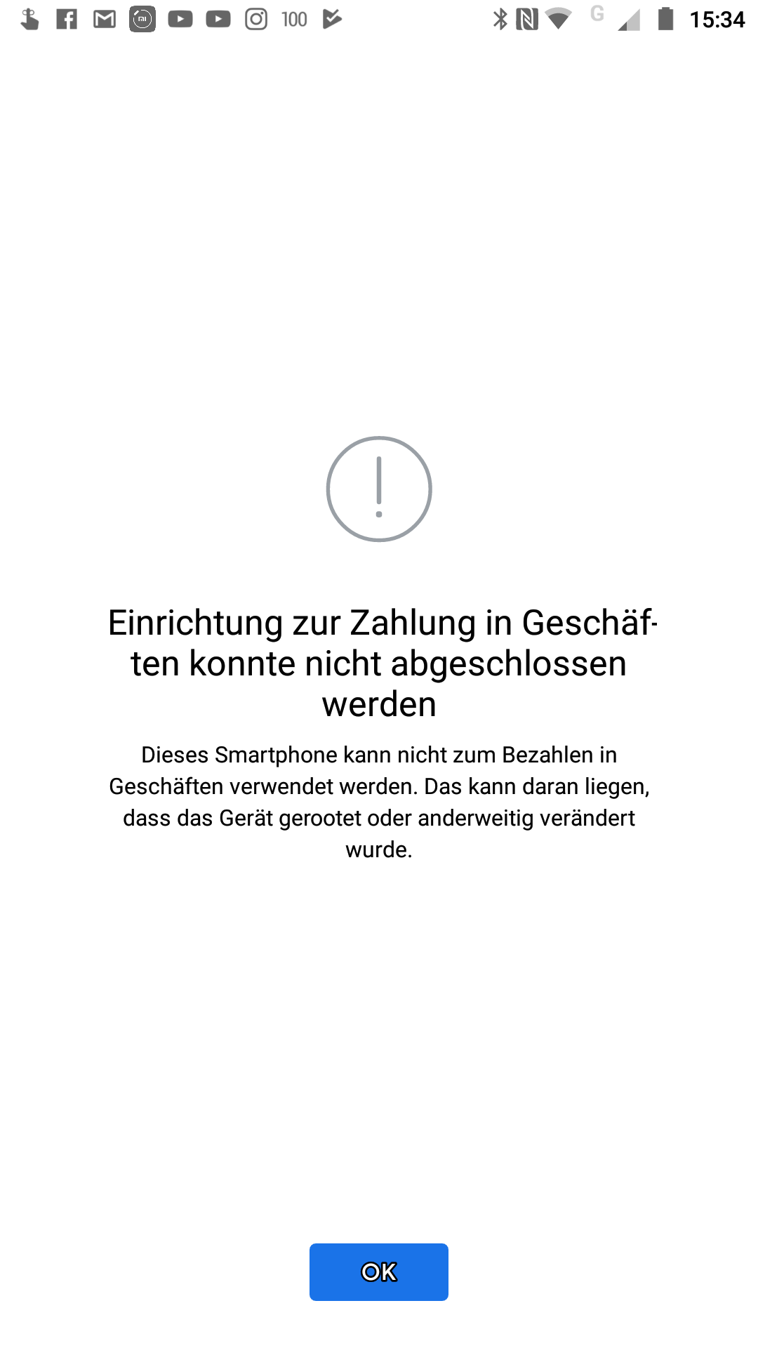

Ich hatte mal Lineage OS drauf. Aber als ich gooel pay nutzen wollte geht es nicht.
kommt immer die Meldung das das gerät nicht zur Zahlung in Geschäften eingerichtet werden konnte.
Hab es nach diesen Anleitung gemacht. aber es geht nicht. Habe beide Probiert. obwohl die ja eigentlich identisch sind.

Diese Meldung kommt

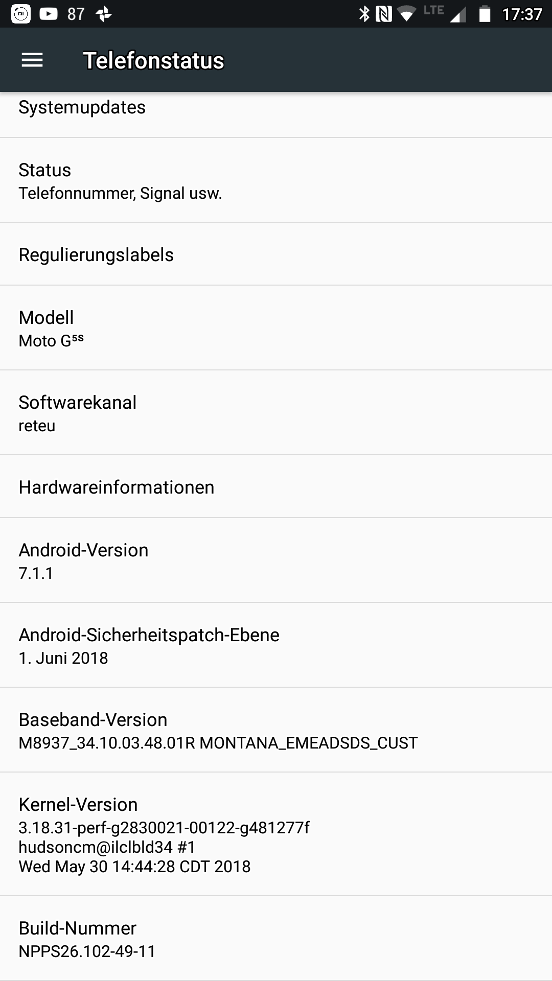

Danke. Liegt es wirklich daran? Hab mir darum nie Gedanken gemacht. Weil ich dachte wenn es die falsche ist dann wird es nicht gehen. Wo bekomme ich die richtige? Oder kann ich mir jetzt auch lineage is installieren?
Hab noch mal nach geguckt. Hinten drauf steht Modell: XT 1794 Type: M2996

Gewoehnlich spielt man das passende ROM auf das Geraet. Die XT1793/1794 gibt es nur fuer Europa. Und das ROM ist manchmal angepasst genau fuer die Hardware. Andere ROM z.B. vom G5S Plus oder G5 moegen funktionieren, muessen aber nicht. Schon garnicht wenn es um den gesperrten Bootloader geht.
Wo Du das passende Original-ROM bekommst?
Beim anfordern des Ensperr-Keys von Motorola solltest Du einen Link bekommen haben wo Du den passenden ROM runterladen konntest. War bisher bei all meinen Moto so und von da hab ich meine ROM.
Du kommst eventuell hier weiter.
https://forum.xda-developers.com/mo...h-official-firmware-moto-g5s-montana-t3687768
Ob Du LineageOS nehmen kannst?
Keine Ahnung. Probiere es aus. Da das XT1794 kein offizielles LineageOS hat, bist Du ziehmlich auf Dich allein gestellt.
