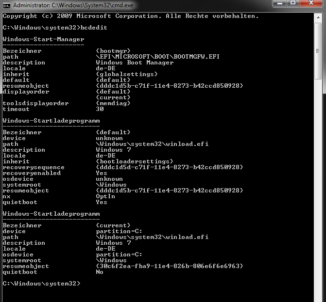

Ist das der erste Eintrag (Windows-Startladeprogramm), der fehlerhaft ist ?

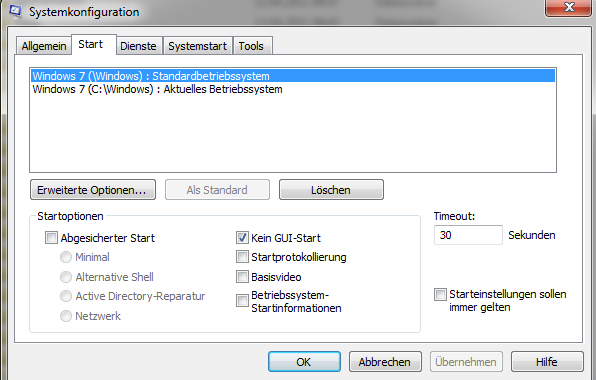

Hier ist noch ein Bild der Systemkonfiguration.
Wie gehe ich denn nun weiter vor ?

Ansonsten hast du Zugriff auf die Startumgebung mit dem schon genannten "msconfig" oder unter Systemsteuerung > Erweiterte Systemeinstellungen > Starten und Wiederherstellen und dort auf "Einstellungen" drücken!
Unter msconfig steht bei mir bei nur einem installierten Win7:
Windows 7 (C:\Windows) : Aktuelles Betriebssystem; Standardbetriebssystem

Der mittlere Eintrag ist fehlerhaft (unknown).

Der Eintrag "aktuelles Betriebssystem" lässt sich nicht löschen. Nur der Eintrag "Standardbetriebssystem"

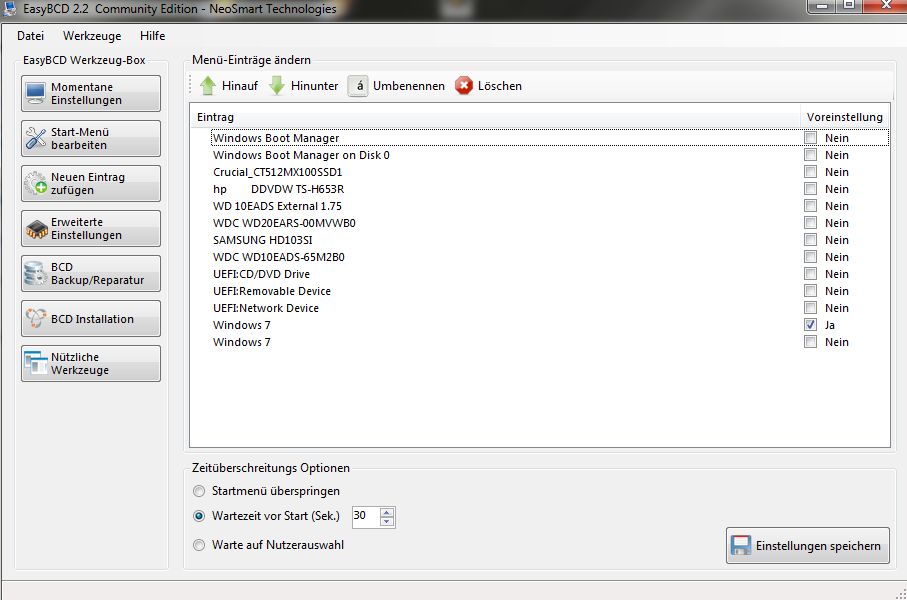

Hab mir gerade das EasyBCD geladen und bekomme nun folgendes angezeigt:
Müsste ja dann der untere Eintrag sein, den ich löschen kann??
Den Eintrag aktuelles BS musst Du auch nicht löschen, damit arbeitest Du doch. Den anderen Eintrag löschen und dann das aktuelle BS als Standard aktivieren, geht aber denke ich automatisch weil ja nur noch eines zur Auswahl stehen sollte.
Den Eintrag zu löschen hat alles wieder normal gemacht.
