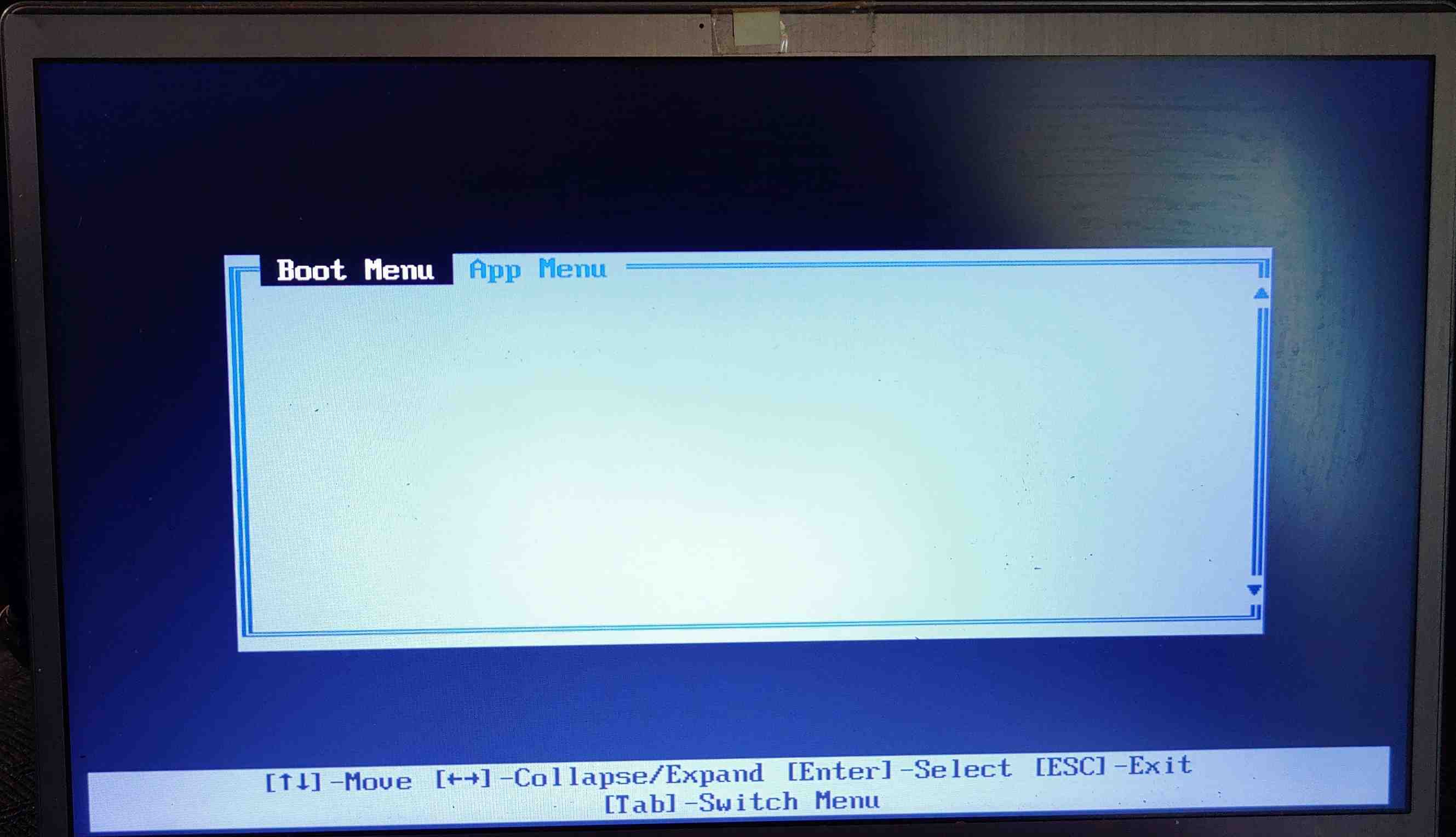

ich hab da eine Frage. In meinem Schrank war noch ein Notebook von Samsung, ein Chronos 7. Ich dachte das kann ja prima als Zweitgerät verwendet werden, schön klein, DVD-Laufwerk drin, 1 TB Festplatte. Beim Einschalten kam die Überraschung: Es erscheint das Menu zur Auswahl der Boot-device, aber kein Eintrag. Alles versucht, F2, F4, andere Fs, die Bios-Batterie mal abgeklemmt, andere Festplatte eingebaut, alles umsonst. Auf der Festplatte der Chronos sehe ich in der Verwaltung nur "931 GB Fehlerfrei". Aber an der Platte kann es ja nicht liegen oder?
Ich hab auch mal eine WIN7-CD eingelegt. Die CD dreht, aber es erscheint wieder nur der leere Bootmanager.
Für jede Hinweis dankbar,
Micha

Das Problem ist ja das außer dem leeren bootmenu nichts geht, ein "normales" Bios-Setup erscheint nicht.
Ja ich hab alle mir bekannten Tasten ausprobiert. Es bleibt bei dem "Fenster" mit den zwei Reitern "Boot" und "Apps", beide leer. Beim Start zeigt der BS "F2 für Setup", aber das nutzt nichts.
Na klar. Geht leider nur als Photo.
Verwaltung: Windows-Datenträgerverwaltung angeschlossen mit einem SATA-Adapter an einem Notebook.
FN+F2 gleiches Resultat
Es spielt auch keine Rolle ob eine Platte drin ist oder nicht. Ich hätte gedacht dass das Notebook auch ohne Platte ins Bios-Setup geht.
Es wechselt von Boot auf Apps und wieder auf Boot und ...
Etwas anderes geht nicht.
