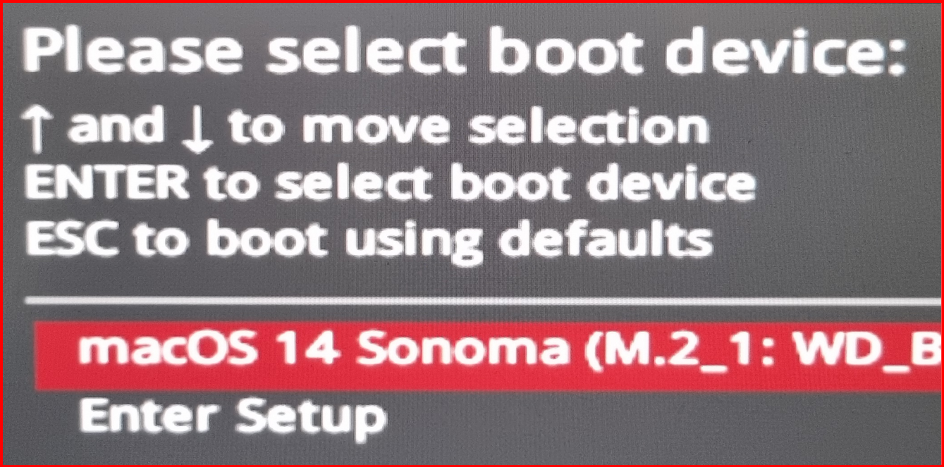

  5. Zum ändern des Eintrages folgenden Befehl ausführen:
    bcdedit /set "{bootmgr}" description "Windows 11"
    (oder statt "Windows 11" einen anderen Namen wählen)
  6. Zur Kontrolle danach nochmal bcdedit /enum "{bootmgr}" ausführen.
    Bei "description" sollte nun der neue Name stehen.
Und genau die gleichen Schritte führst du dann auch innerhalb von Windows 10 durch, dort aber dann natürlich den Namen "Windows 10" wählen.
Wenn du die Änderung rückgängig machen willst, dann die gleichen Schritte durchführen, aber als Name dann "Windows Boot Manager" eintragen.
Hier ein Beispiel, wo ich den Windows-Bootmanager von "Windows Boot Manager" zu "macOS 14 Sonoma" umbenannt hatte und es mir dann auch im Quickbootselect angezeigt wurde:
