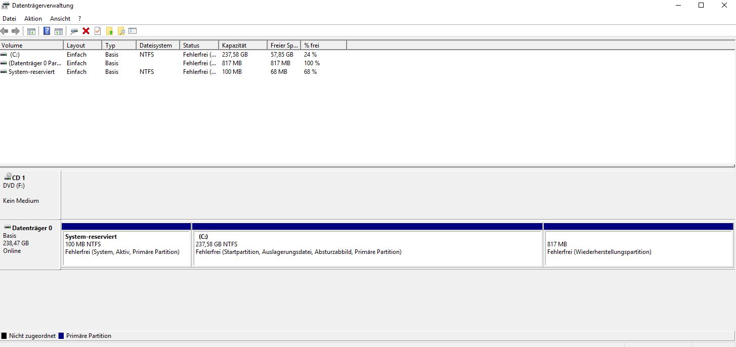

Wie und womit hast Du partioniert?
Öffne mal die Datenträgerverwaltung.
Start >> Ausführen und "diskmgmt.msc" eintippen. Markiere die Linux-Partition und poste einen Screenshot davon.
Schau an, warum auch immer wurde die Installation scheinbar gelöscht. :freak:
Ich hatte mittels der Computerverwaltung die Windows Partition verkleinert.
Du hast keine Partition die groß genug ist, würde ich sagen. Respektive nur 800MB unallocated als Recovery. Sprich, du hast gar keine zweite Partition...
C:\ hat 237GB, der Rest gerade mal 800MB?

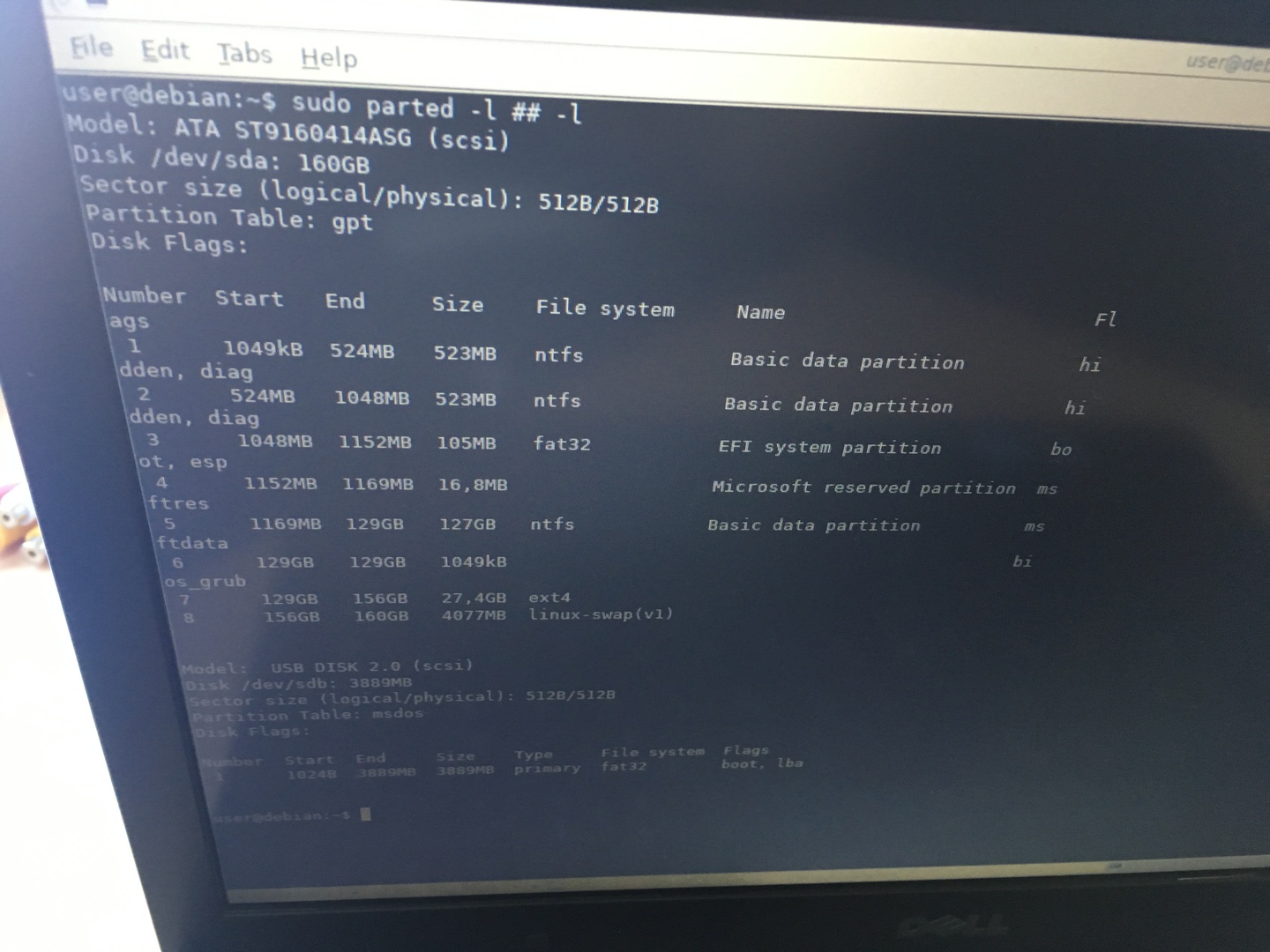

Im Anhang befindet sich das Ergebnis.
Das System beherrscht sowohl UEFI als auch den Legacy Modus was wohl BIOS sein wird. Ich hatte beides ausprobiert ohne Erfolg.

Hallo!
So sieht man etwas klarer. Aber warum machst du es so umständlich mit dem Screenshot. Den ganzen Vorgang im Terminal markieren, kopieren und hier einfügen und als Code markieren. Ist einfacher, übersichtlicher und man kann es ggf. gleich weiter verarbeiten. Screenshot ist Windowgedöns mangels besserer Alternativen.
Erst mal sind alle partitionen vorhanden, auch die EFI-Boot partition. Ansonsten der klassische Fehler. Dein Installations-Stick, falls der das war, der da unten auftaucht, ist msdos formatiert und wurde (vermutlich) durch eine both oder first Einstellung im Set-Up als CSM/Legacy gebootet. Bei der Installation wurde dann, die für eine CSM/Legacy Installation auf GPT erforderlich BIOS-Grub Partition angelegt, hier die sda6 und auf sda7 System.
Wenn du jetzt im Set-Up im Boot-Bereich auf CSM/Legacy only umstellst, sollte eigentlich EOS booten. Allerdings tut es dann Windows nicht mehr. Daher mach das am besten noch mal neu, indem du nun den Stick für die Installation richtig einrichtest. Am besten unter Windows mit dem Tool "Rufus" und der Voreinstellung für GPT/UEFI. Bevor du los legst, löschst du die Partitionen sda6,sda7.
Und wähle im Bootsektor, falls vorhanden, eine klare Einstellung. Also nur UEFI! Legacy ist i.Ü. nicht BIOS, sondern eine UEFI-Funktion, die den alten BIOS/MBR Modus simuliert. BIOS ist tot!

Ich hatte keinen Internetzugang unter gparted. Da ich nicht zum Router laufen wollte, hatte ich schnell ein Foto gemacht. :D
Der Stick ganz unten (4GB groß) ist der gparted Boot Stick. Nur SDA3,6,7,8 gehören zu dem nicht bootbaren Linux.

Hallo!
Lass bloss die sda3 in Ruhe!!!!!!!!!!!! Das ist die EFI-Bootpartition, von Windows angelegt, wo alle BS ihre Bootdateien gemeinsam ablegen. Die wird von Linux automatisch genutzt, wenn du im richtigen Modus installierst. So jedenfalls mit dem Ubuntu-Installer. Bei EOS?
sda8 ist Swap. kannst löschen oder stehen lassen. Wird entweder wieder benutzt oder wieder neu erstellt.
Ansonsten dürfte das noch eine UEFI-Firmware aus den Anfangszeiten von UEFI sein bei dem Modell. Bei anderen Herstellern haben die schon mal gewaltig gezickt, so dass es zu dem Zeitpunkt fast ratsamer war, auf CSM/Legacy umzustellen, wenn Windows 8 nicht vorinstalliert war. Die Latitudes liefen aber meist recht gut mit Linux. Aktuell hab' ich hier einen Optiplex von DELL, der läuft ohne Mucken mit UEFI.
