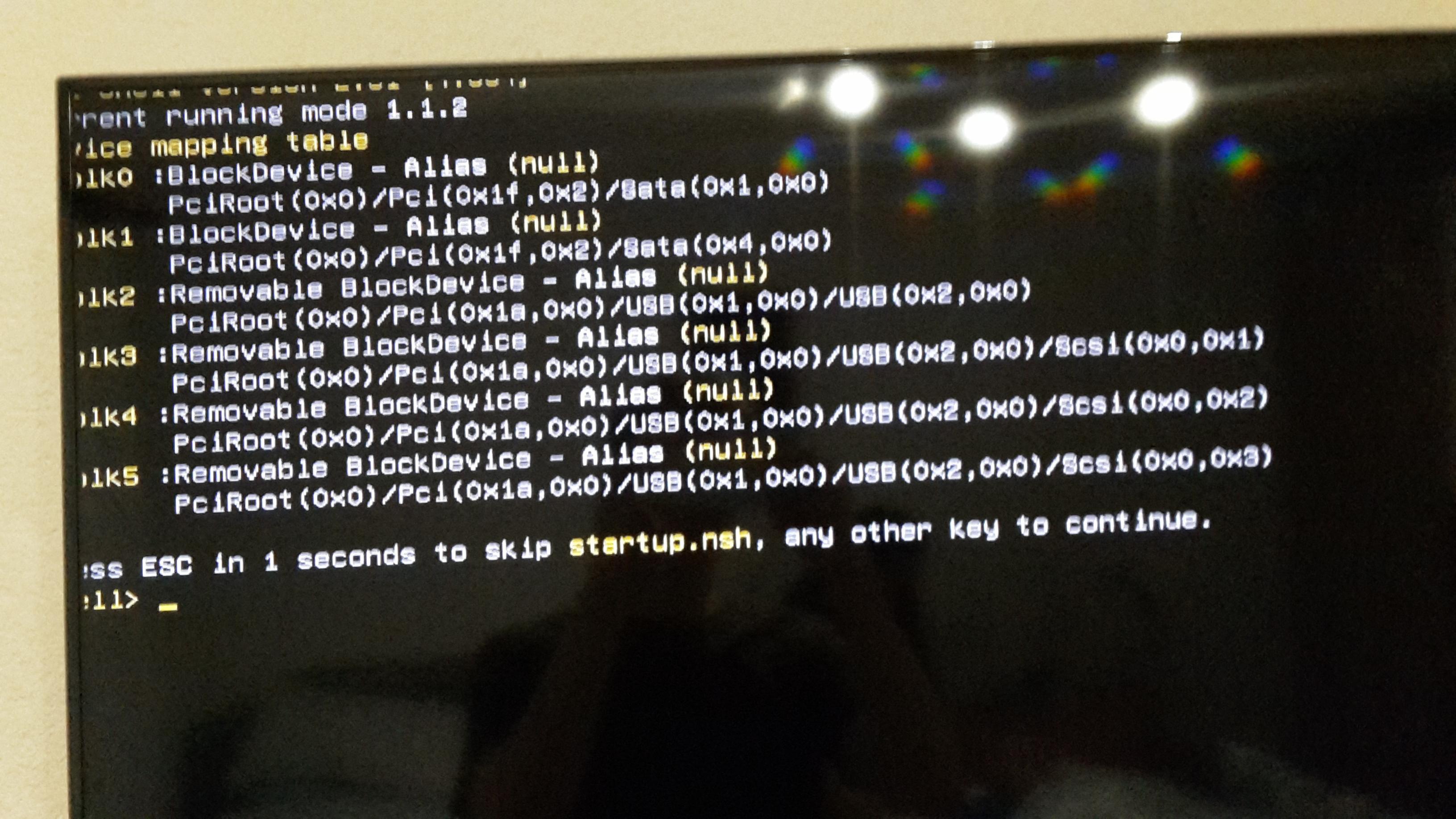

ich hab ein Problem mit meinem gekauften PC, er ist gebraucht und war ohne Festplatte. Nachdem ich eine Samsung 850 EVO SSD Festplatte angeschlossen habe, will der Computer nicht mehr richtig hochfahren. Die Festplatte wurde an die bereits vorhandenen SATA - Kabel angeschlossen. Es taucht, die unten gezeigte, Meldung auf und sonst nichts. Auch wenn ich die Festplatte entferne, zeigt es dasselbe. Meine Komponenten sind:

Dieses Bild ist alles was auftaucht.
Ich würde mich über Hilfe freuen, Danke
Sieht mir so aus als wuerde das Uefi die Shell vom Efi laden.
Ist die Boot reihenfolge korrekt eingestellt?

Da ist mit Sicherheit nur die Bootreihenfolge verstellt. Die gleiche Meldung bekomme ich bei meinem MSI Z87 G43 Gaming ebenfalls, wenn anstelle der HDD als erster Eintrag "UEFI/Shell" steht. Dann startet ebenfalls die Shell.

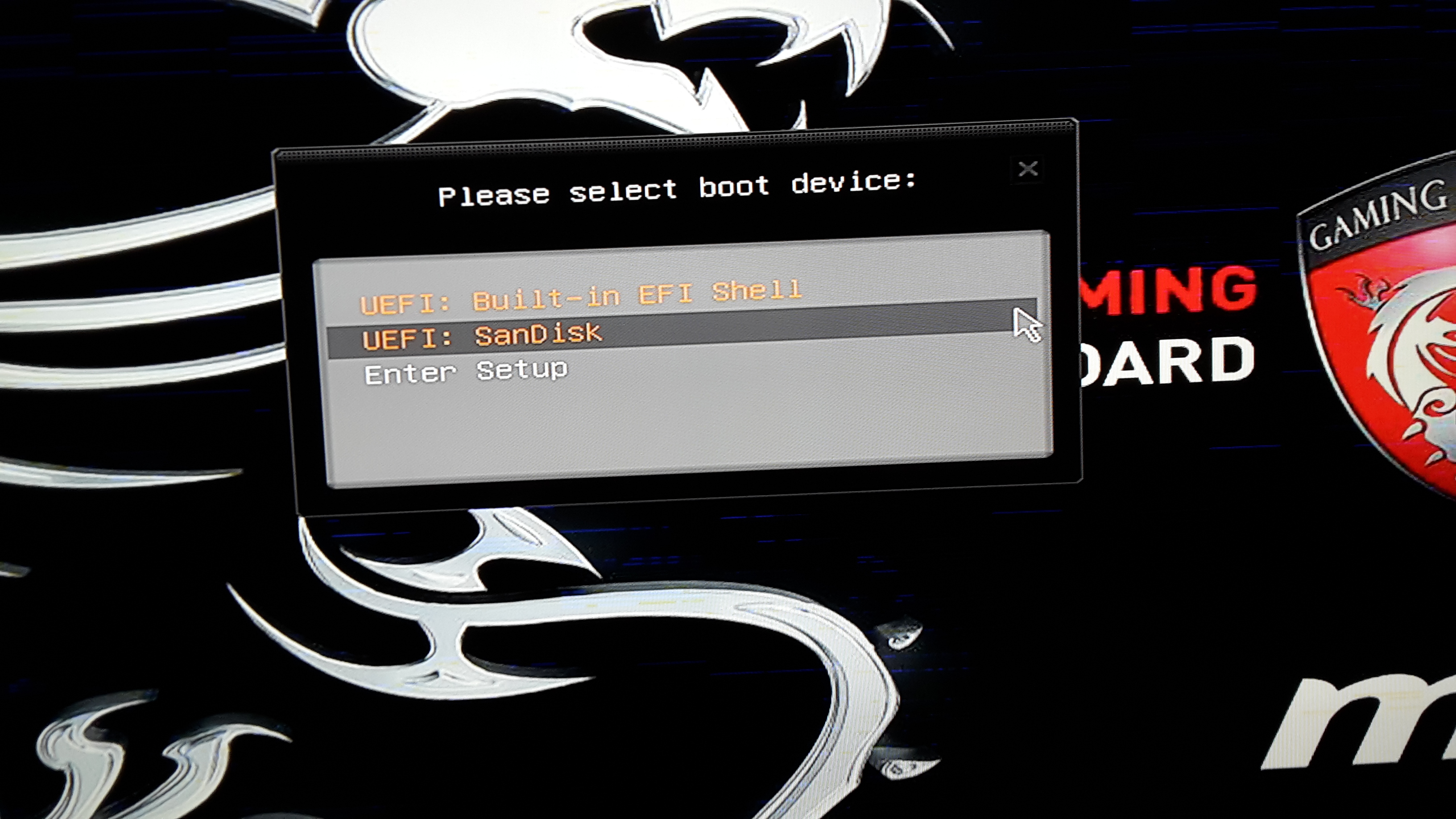

Du kannst beim Start mit F11 oder F12 das Bootmenü öffnen und die DVD auswählen und dann Windows installieren. Um Fast Boot verwenden zu können solltest du BIOS vorher auf UEFI stellen und Während der Win Installation das GPT Schema verwenden (https://msdn.microsoft.com/de-de/library/dn336946.aspx).

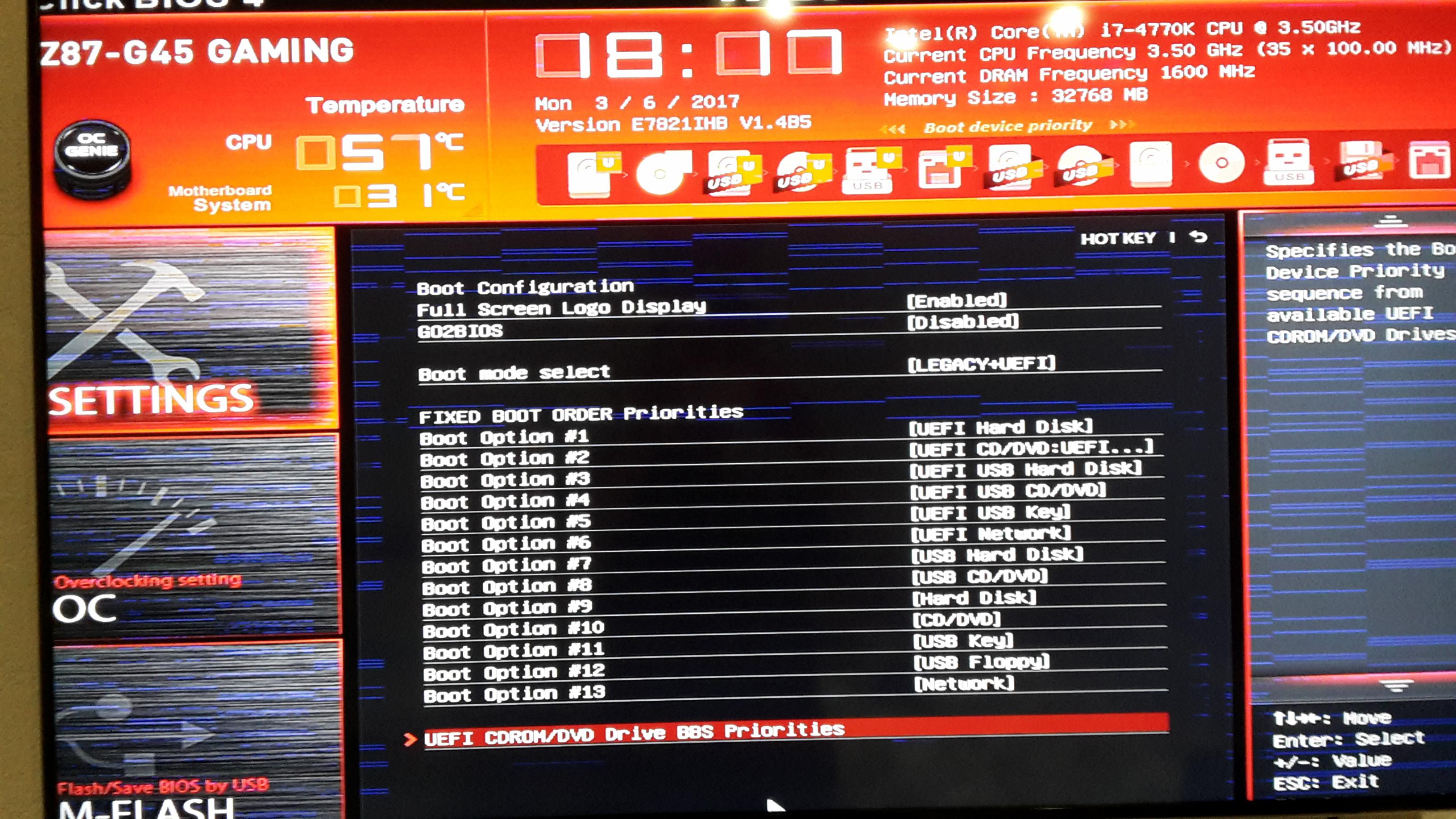

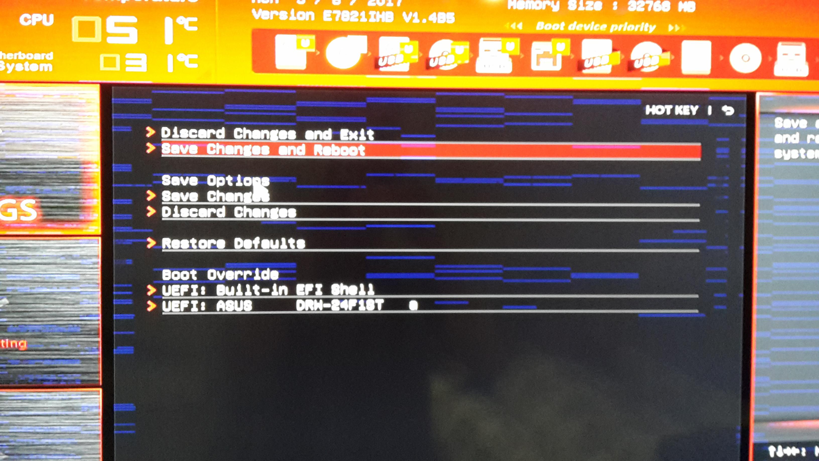

Ich habe versucht die DVD zu starten, aber irgendwas funktioniert nicht richtig. Ich poste mal 2 Bilder von meinem BIOS. Das DVD Laufwerk wird erkannt, aber er bootet nicht.
Wie hast du denn versucht die DVD zu starten? An der Stelle, an der du DEL drückst, kannst du über F11 ins Bootmenü kommen und da kannst du dann das DVD Laufwerk auswählen. Dafür musst du keine Bootreihenfolge ändern.
Die Bilder helfen auch nicht weiter. Hast du meinen Beitrag überhaupt beachtet/verstanden?

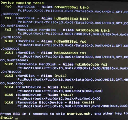

Ich habe jetzt Windows neu heruntergeladen und einen bootfähigen USB Stick erstellt. Im BIOS kann man den USB Stick sehen und auswählen, jedoch (wie auch bei der DVD) bootet er nicht und es kommt wieder das alte Bild.
Bild 1: 20170306_201403.jpg
Bild 2(nach dem ausführen): 20170306_175653.jpg
Ich weiß nicht was ich noch tun soll.

Schon mal mit der Shell versucht vom Stick zu booten?
Mit "fsX" den Datenträger auswählen (anstelle von X den Datenträger. 0, 1, ..., n eingeben)
Anschließend "\EFI\BOOT\BOOTX64.EFI" um das Setup zu starten. (Vorher kontrollieren, ob die Datei in dem Verzeichnis vorhanden ist)
Wenn es immer noch nicht geht, hast du wohl den Stick nicht richtig eingerichtet.
