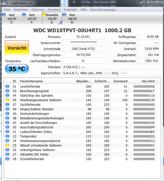

Der Screenshot von CrystalDiskInfo wär auch nett (Fenster soweit aufziehen, bis kein Scrollbalken mehr sichtbar ist, dann mit dem Sniping Tool, zu finden in alle Programme, Zubehör, das Fenster auswählen, speichern und hier als Anhang hochladen)
hier der screen

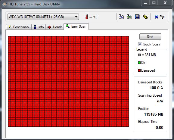

bei hd tune sieht das ganze glaube ich ein wenig bescheidener aus, wie man auf unbenannt2.jpg sehen sollte^^

309 Wiederzugewiesene Sektoren, ich würde die Garantie in Anspruch nehmen.
HDTune 2.55 bitte nicht mehr verwenden, diese Software ist hoffnungslos veraltet.
Überdies werden beim durchführen des Benchmark sämtliche Energieeinstellungen ohne Warnung oder Information zurückgesetzt.
(HDTune Pro ist bei Version 5.0, die kann 14 Tage unregistriert verwendet werden)
Also was HDtune da anzeigt ist wohl etwas übertrieben. Aber die Version ist auch nicht mehr die Jüngste. Die SMART werte kann man aber ebenfalls mit HDtune auslesen. ;)
Und diese besagen dass bereits Reserve sektoren zur Widerherstellung verwendet wurden und es auch weiterhin noch defekte Sektoren gibt. Wenn die Fehlerbehebung von Windows da nichts findet, hat die Platte ihre besten Zeiten hinter sich.

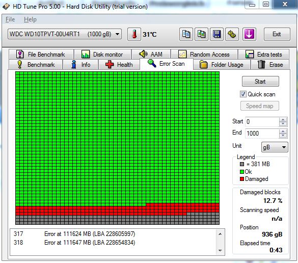

auch rote balken zu sehen. werde von der garantie gebrauch machen.
lg und danke für die hilfe, vllt hätte man ja noch um den ganzen trubel drum rum kommen können.

Leider nein, wenn hier nach 1581 Stunden schon 309 Sektoren (Hexadezimal 135 = 309 Dezimal) ersetzt wurden, läßt das nichts Gutes hoffen.
