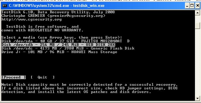

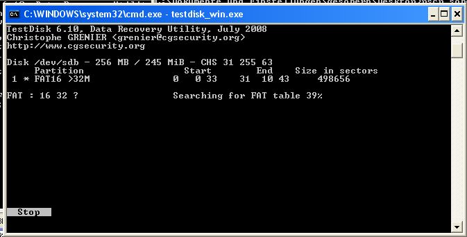

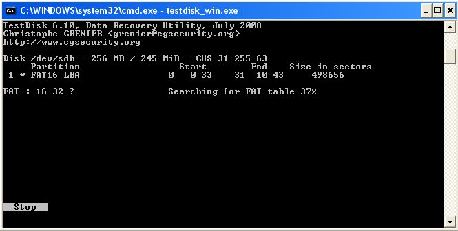

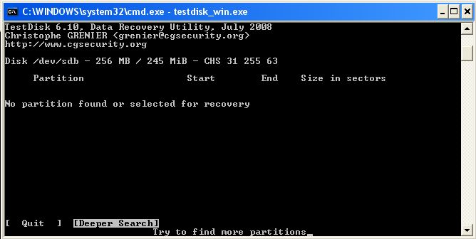

2. Ich habe testdisk (soweit ich es recherchieren konnte) ausgereizt: Search und DeepSearch liefern mir keinerlei Partitionsinformation (sh. Screenshots anbei).
3. Ich habe eine Hülle und Fülle von Recovery-Werkzeugen losgelassen: PC Inspector, GetDataBack for FAT, Easy Recovery, Data Recovery Doctor Pen Drive, ZAR, Find and Mount, Restorer2000, Active Partition Recovery. Keine Chance, es wird nichts gefunden.

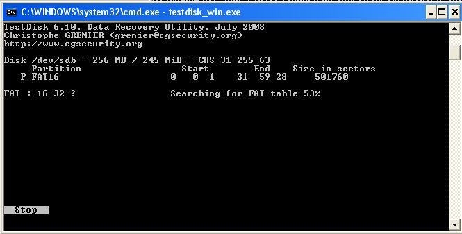

Oftmals weicht die Geometrie bei Flashspeicher ab.
Hat somit keine Aussagekraft und kann gelassen werden.
Teile mal mit, ob sich deine Daten listen lassen?
FAT16 könnte bei 256 MB stimmen?
Versuche mal eine Diagnose wie beschrieben;
https://www.computerbase.de/artikel...#abschnitt_reparieren_von_flashspeichermedien
Teile mit, ob Daten mit p drücken angezeigt werden?
Wenn ja, kopiere sie.
Infos zum kopieren;
https://www.computerbase.de/artikel...von_einen_beschaedigten_datentraeger_kopieren
Teile es mal mit.
Viele Grüße
Fiona

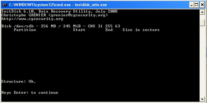

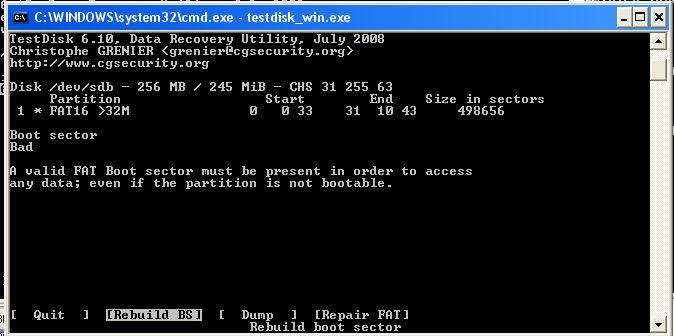

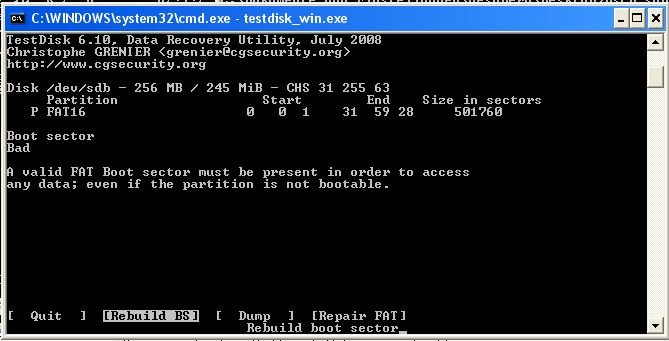

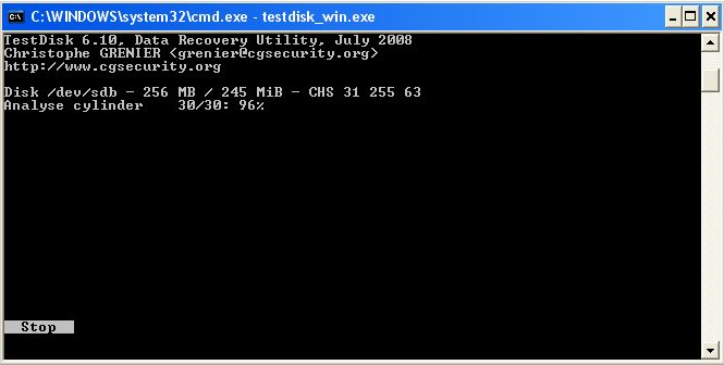

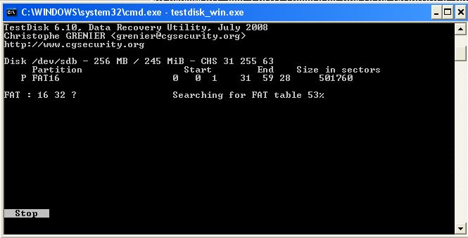

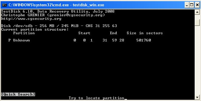

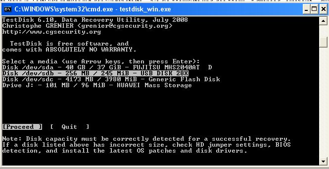

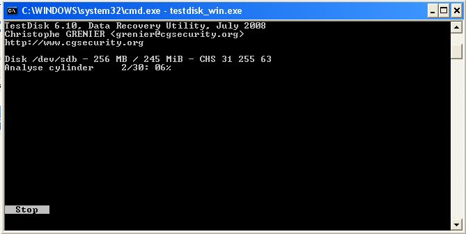

Fiona, zunächst vielen Dank für Deine rasche Antwort.
Den Schritten in https://www.computerbase.de/artikel...#abschnitt_reparieren_von_flashspeichermedien folgend, komme ich leider nicht weiter als bis Schritt 3. "Rebuild BS" greift leider nicht (sh. Anhang insbes. schritt04.jpg).
Da ich über Schritt 3 nicht hinauskommen, leider nein.
Stefan

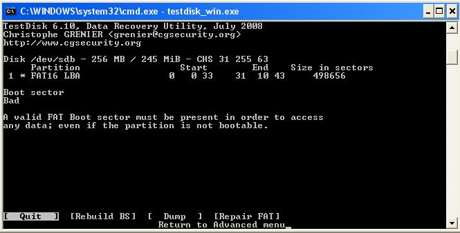

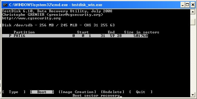

Fiona,
In https://www.computerbase.de/forum/threads/faq-datenrettung-testdisk-anleitung.110869/ lese ich:
Hier zeigt sich im Gegensatz zu den Menüs [Backup BS] und [Org BS], das beide Sektoren als Bad gekennzeichnet sind.
In dem Falle kann [Rebuild BS] in Betracht gezogen werden.
Auch wenn man eine nichtgefundene Partition über "a" (add) eingibt.
Dazu muß aber sichergestellt sein, das man weiß, dass sich dort vorher eine Partition befunden hat!
Das war ja auch meine Hoffnung. Anhand des Information meines funktionierenden, zweiten Sticks den PT nachbauen + per "Rebuild BS" den MBR/PT Bereich wiederherstellen. Das Problem ist nur, dass diese üperlappenden Partitione vorkommen (im ersten Post /dev/rdisk1 und /dev/rdisk2) und die Layoutgeometrie hier auseinanderfällt. Verstehe ich da grundlegend etwas falsch? Kann ich mit den fdisk informationen wie oben etwas anfangen?
Danke!
//stefan

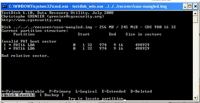

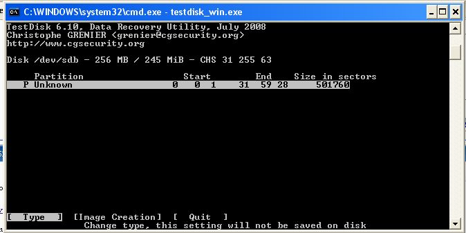

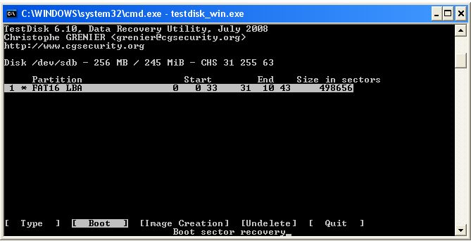

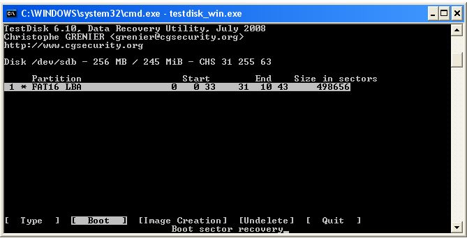

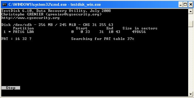

Teste mal folgendes;
FAT 16 LBA kann falsch sein?
Gehe daher mal an diesem Screen auf Type und bestätige mit Eingabe;
https://www.computerbase.de/forum/attachments/schritt02-jpg.137007/
Bestätige mal bei Proceed auch mit Eingabe.
Jetzt blinkt in Testdisk rechts der Cursor.
Gebe dort mal für FAT16 >32M den Zahlencode (ID) 06 ein und bestätige mit Eingabe.
Nun ist es eine einfache FAT16-Partition größer als 32 MB bis max 2 GB.
Gehe wieder auf Boot und Rebuild BS, da FAT16 kein Backup vom Bootsektor hat.
Überprüfe dann das Ergebnis bei List.
Teste es mal und teile es mit.
Viele Grüße
Fiona

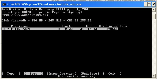

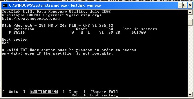

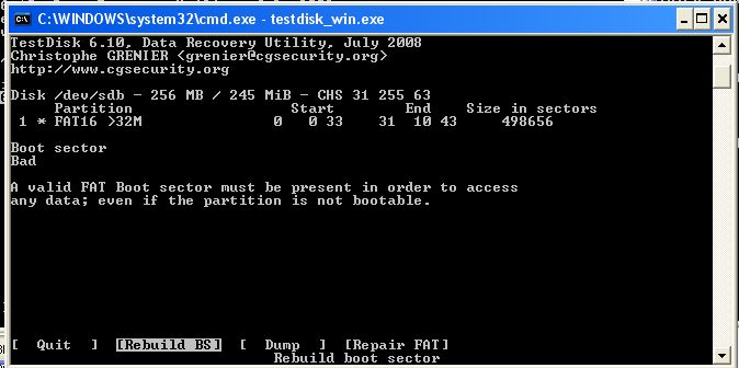

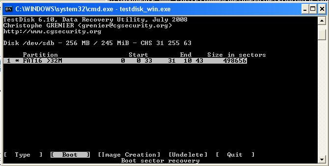

Erledigt (sh. Anhang), aber kein Erfolg. BS lässt sich nicht wiederherstellen.
Das geht ja nur, wenn "Rebuild BS" erfolgreich war, oder?

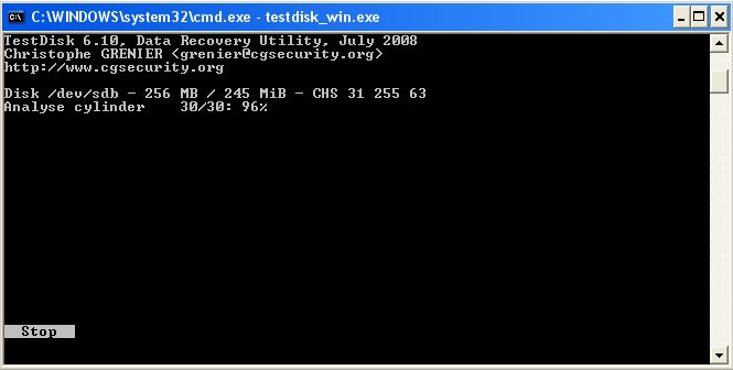

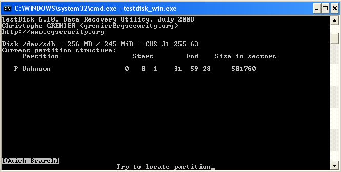

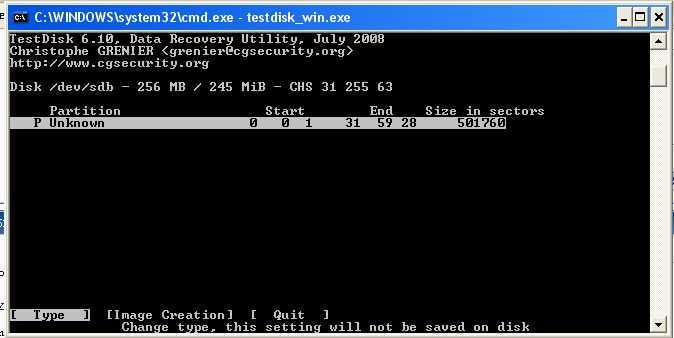

Starte mal Testdisk neu!
Wähle bei Partition Table Type nicht Intel, sondern None aus.
Gehe wieder auf Advanced.
Kann sein, das deine Partition als Unknown erscheint?
Weise mal bei Type nochmal FAT16 zu und teste es hinterher auchmal mit FAT32.
Ich weiß nicht, wie dein Pen vorher formatiert war.
Jedenfalls um an die Daten zu kommen, muß der Partitionstyp zum formatierten Dateisystem stimmen.
Bei Partition Table Type None, kannst du den Partitiontyp bei Type einfacher durch auswählen aus der Liste und mit Eingabe bestätigen auswählen.
Ansonsten selbe Prozedur mit Rebuild BS.
FAT32 hat ein Backup vom Bootsektor.
Im Fall siehst du das Menü Backup BS und List wenn du bei Boot bestätigt hast.
Viele Grüße
Fiona

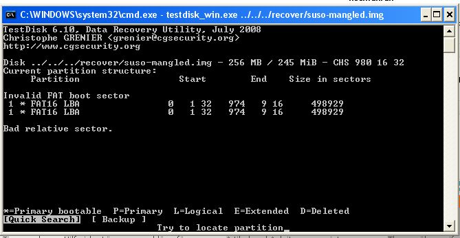

(bevor es weiter geht, vielen, vielen dank fürs mitverfolgen und die hilfestellung)
ok.
erledigt. (sh. Anhang) ich habe es für fat16 und fat32 getestet. leider kein erfolg.
Naja, 1:1 wie der beschriebene, zweite Pen (sh. fdisk prints im ersten Post):
(1) Partition: *1: 0E 0 1 1 - 973 15 32 [ 32 - 498656] DOS FAT-16
(2) Partition: FAT12 (1,4mb), fdisk des Vergleichsticks:
1: 69 68 13 10 - 288 115 43 [1869771365 - 168689522] Novell
2: 73 371 114 37 - 366 32 33 [1701519481 - 1869881465] <Unknown ID>
3: 74 371 114 37 - 372 97 50 [ 2573 - 0] <Unknown ID>
4: 00 0 0 0 - 0 0 0 [ 0 - 0] unused
Meine Hoffnung ist, dass ich MBR/PT des zweiten Sticks auf meinem ersten rekonstruieren = klonen kann. Aber ich wüsste nicht wie (testdisk?). meine dd versuche sind ja gescheitert.
Merci!
Stefan

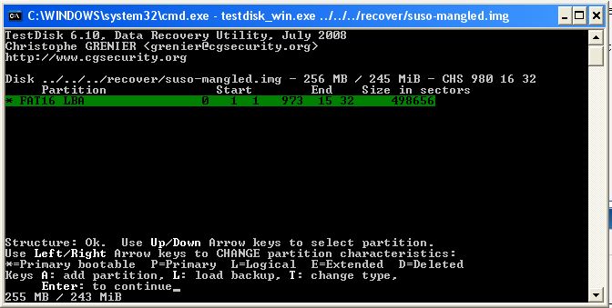

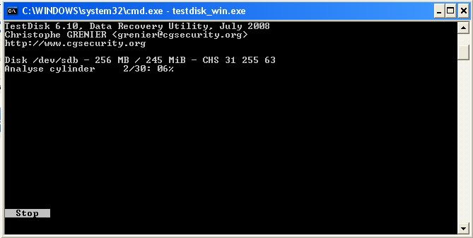

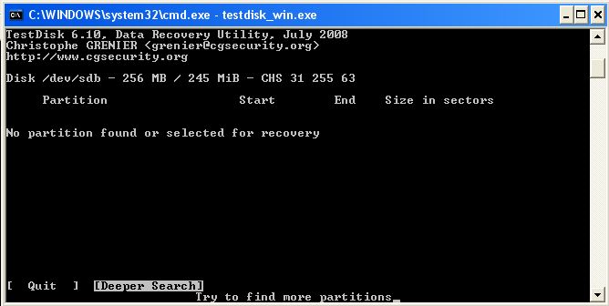

Du kannst zwar keine Partitionstabelle unter Partition Table3 Type None schreiben, da keine Vorhanden, aber Deeper Search kann Partitionen anzeigen und du könntest die Daten kopieren.
Lasse mal mit Partition Table Type None die tiefere Suche laufen?
Zeigt dann Partitionen und Daten anhand eines Bootsektors an.
Aber nur wenn einer gefunden wird?
Teste es mal.
Viele Grüße
Fiona

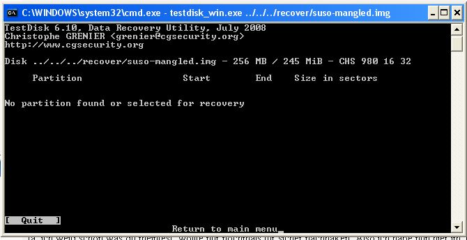

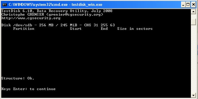

Mmh. Wenn ich das richtige verstehe, dann (1) Advanced>Type>Unknown und (2) dann Analyze>Quick Search>Deep Search?
Ok. Abfolge ist in den Screenshots. Er findet leider auch hier nix.

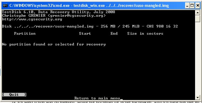

Testdisk ist insoweit ausgereizt!
Bleibt Datenrettungssoftware.
Setze dir mal einen Link;
https://www.computerbase.de/forum/threads/faq-datenrettung-testdisk-anleitung.110869/#post-1793553
Freeware ist zumeist adäquat bei kürzlich gelöschten Dateien.
Kannst du aber trotzdem testen.
Die ersten 3 im Post sind Freeware.
Ansonsten in Testdisk gibt es noch PhotoRec.
Setze dir mal Infos;
Sacnne aber whole drive, da nur den freien Speicherplatz nichts bringt.
Wenn es sich um Bilder handelt, lade dir Testdisk 6.11WIP in der neuesten beta.
https://www.computerbase.de/downloads/systemtools/festplatten/testdisk/
Nach dem dekomprinieren findest du den Testdisk-Companion PhotoRec.
Bestätige durch, wähle deine Festplatte und bis du die Option File Opt siehst.
Öfnne File Opt und drücke s (select) um alls Dateitypen abzuwählen.
Wähle dann explizit nur die Dateitypen aus, die du benötigst.
Spart unmengen an Arbeit, da keine anderen Dateien mit wiederhergestellt werden.
Wähle zum scannen unallocated space only und nicht whole drive.
Hiermit scannst du nur den freien Speicherplatz und nicht die gesamte Festplatte mit auch den vorhandenen Dateien und spart auch Arbeit und Zeit.
Infos zu PhotoRec auch hier;
http://www.cgsecurity.org/wiki/PhotoRec_Schritt_für_Schritt
Teile es insoweit mal mit.
PhotoRec behält die Dateienamen nicht bei, dafür aber das Erstellungsdatum in den Exif-Daten.
Ist bei Bilder zumeist ausreichend!
Viele Grüße
Fiona
