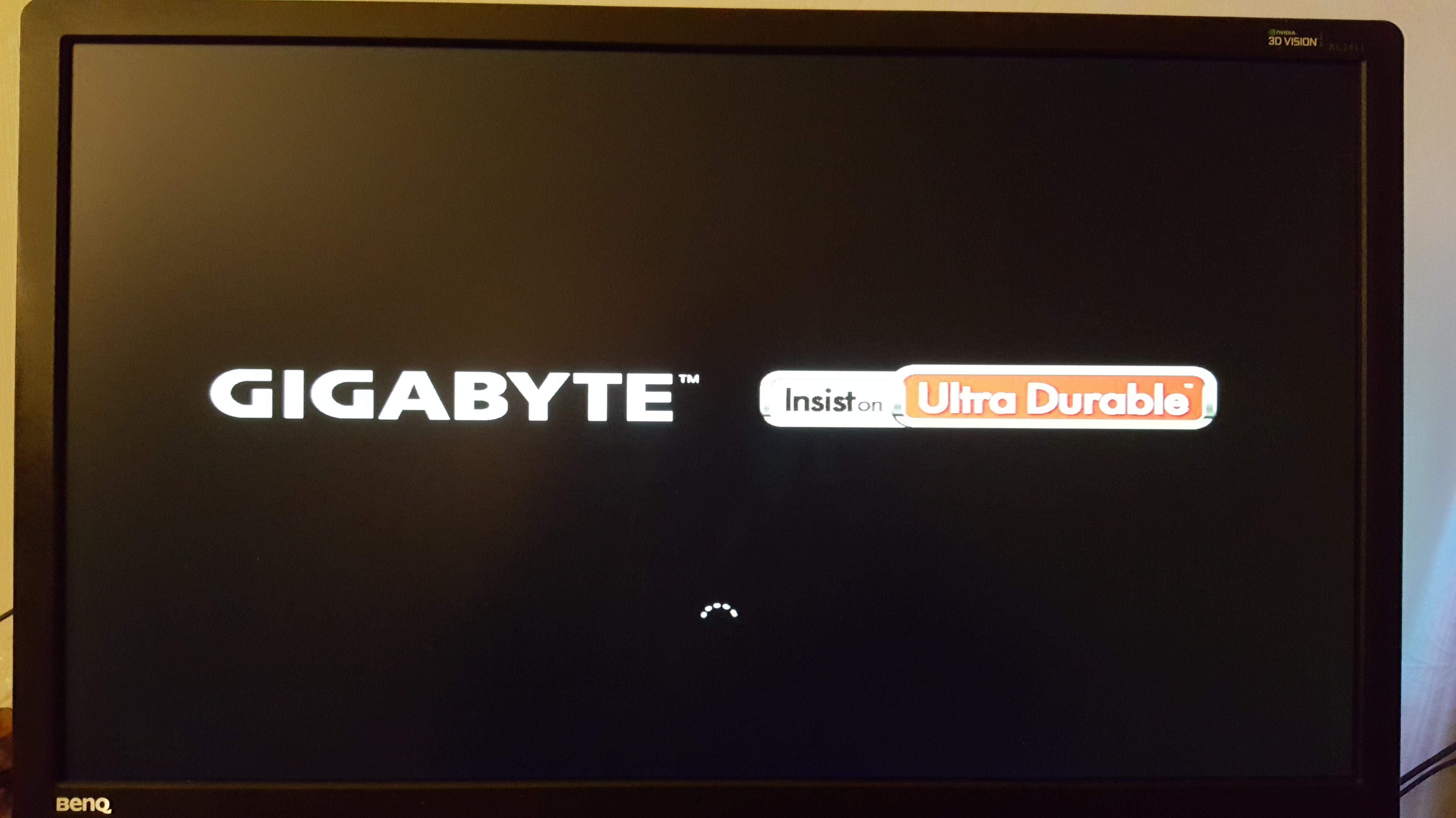

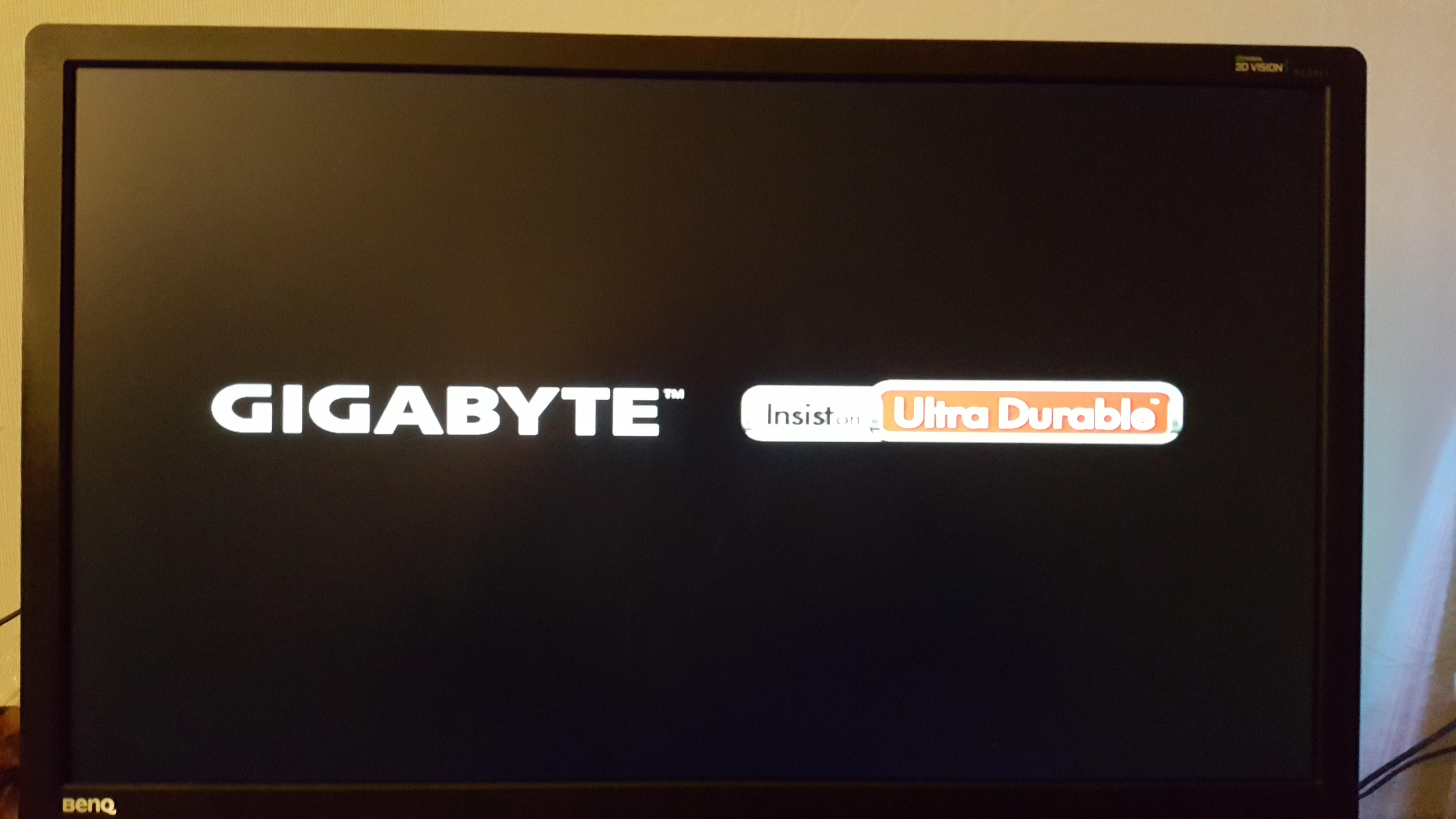

Hallo liebe Computerbase-Community,
seit kurzem habe ich folgendes Problem: Wenn ich den Computer hochfahre bleibt dieser im Mainboardstartbildschirm hängen. Wenn ich dann einmal den Reset Knopf drücke fährt er erneut ganz normal und wie gewohnt hoch.
Ich habe bereits gegoogelt aber spezifisch zu so einem Fall nichts gefunden außer dass er sich überhaupt gar nicht mehr hochfahren lässt. Was bei mir allerdings nicht der Fall ist.
Der PC ist nicht mal ein Monat alt und lief vorher reibungslos.
Ich habe bereits Mainboard Batterie einmal raus und wieder eingesteckt und geguckt ob alles andere richtig angeschlossen ist.
Des Weiteren kann ich ausschließen dass es an einer Hardwareänderung liegt. Im Bios hab ich auch nie rumgespielt und alles auf Standardeinstellungen gelassen. Ich habe noch gelesen das es am Ram und dessen Volteinstellungen im Bios liegen könnte, welche ich jedoch nicht angerührt habe.
Vielleicht kann mir ja jemand von euch weiterhelfen.

Im Anhang habe ich noch eine Reportdatei von Cpu Z und Bilder vom besagtem Startbildschirm hochgeladen.
MfG x0rr

Wenn das auf den Bildern ein "Full Screen Logo" ist, dann könntest du dies im BIOS mal deaktivieren um den "normalen" POST- Screen vom BIOS zu sehen!
Vielleicht wird dir da noch etwas genaueres angezeigt, was dir weiterhelfen könnte.
Hast du auf dem Mainboard eine Debug- Anzeige (oder wie die genau heißt), von der du dann ablesen könntest, wo das BIOS genau stehenbleibt!?
Trotzalledem solltest du dein BIOS den Anforderungen entsprechend richtig einstellen!
Ein BIOS, das in Standardeinstellung läuft, muß nicht allen verbauten Komponenten (Ram z.B.) auf Anhieb gerecht werden!
Zudem kannst du dann dort auch gleich z.B. alle nicht benötigten Komponenten oder Kontroller, die fest auf dem Mainboard verbaut sind, deaktivieren.

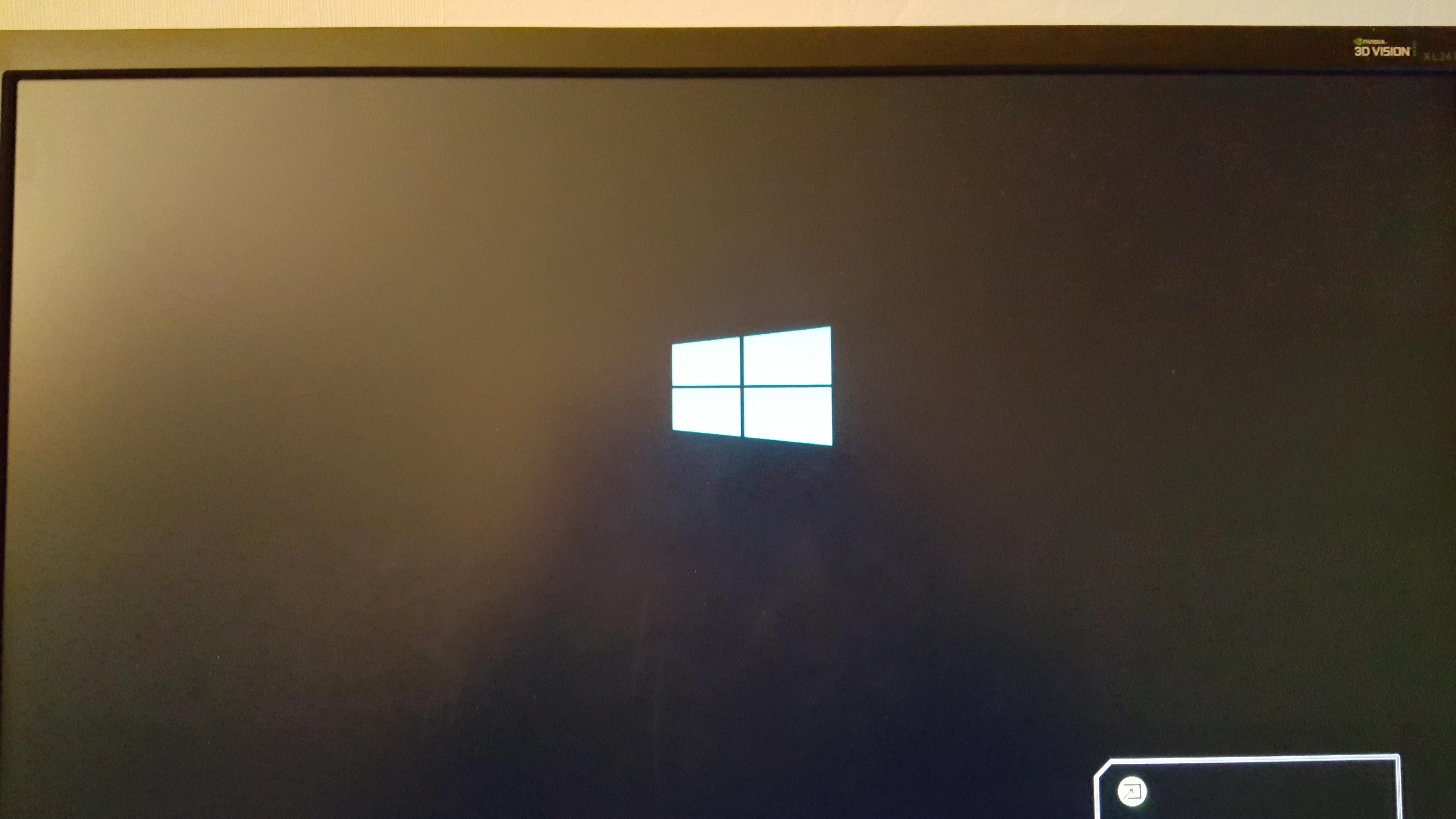

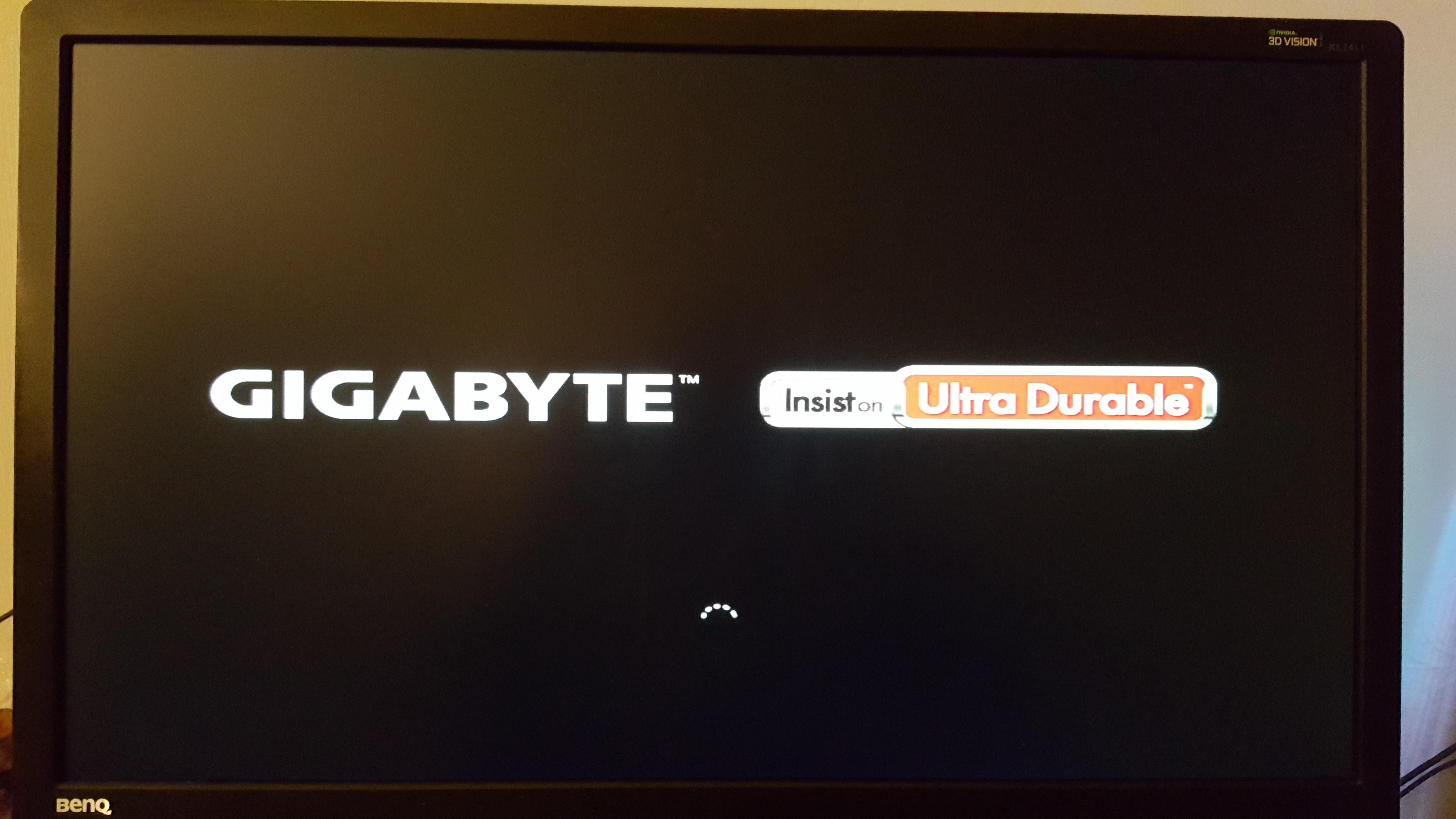

Ich hab mal probiert mit dem Fullscreenmodus auszustellen, kam leider zu ähnlichem Resultat nur diesmal hat es sich beim Windowslogo aufgehangen. Nach Reset dann wie gehabt normal hochgefahren.
Debug Anzeige habe ich nicht gefunden und mit den Bios einstellungen kenne ich mich ehrlich gesagt auch nicht so gut aus.
Was kann ich denn alles deaktivieren?
Mich wundert es nur dass es aufeinmal nicht mehr richtig funktioniert wobei es davor auch alles rund lief.

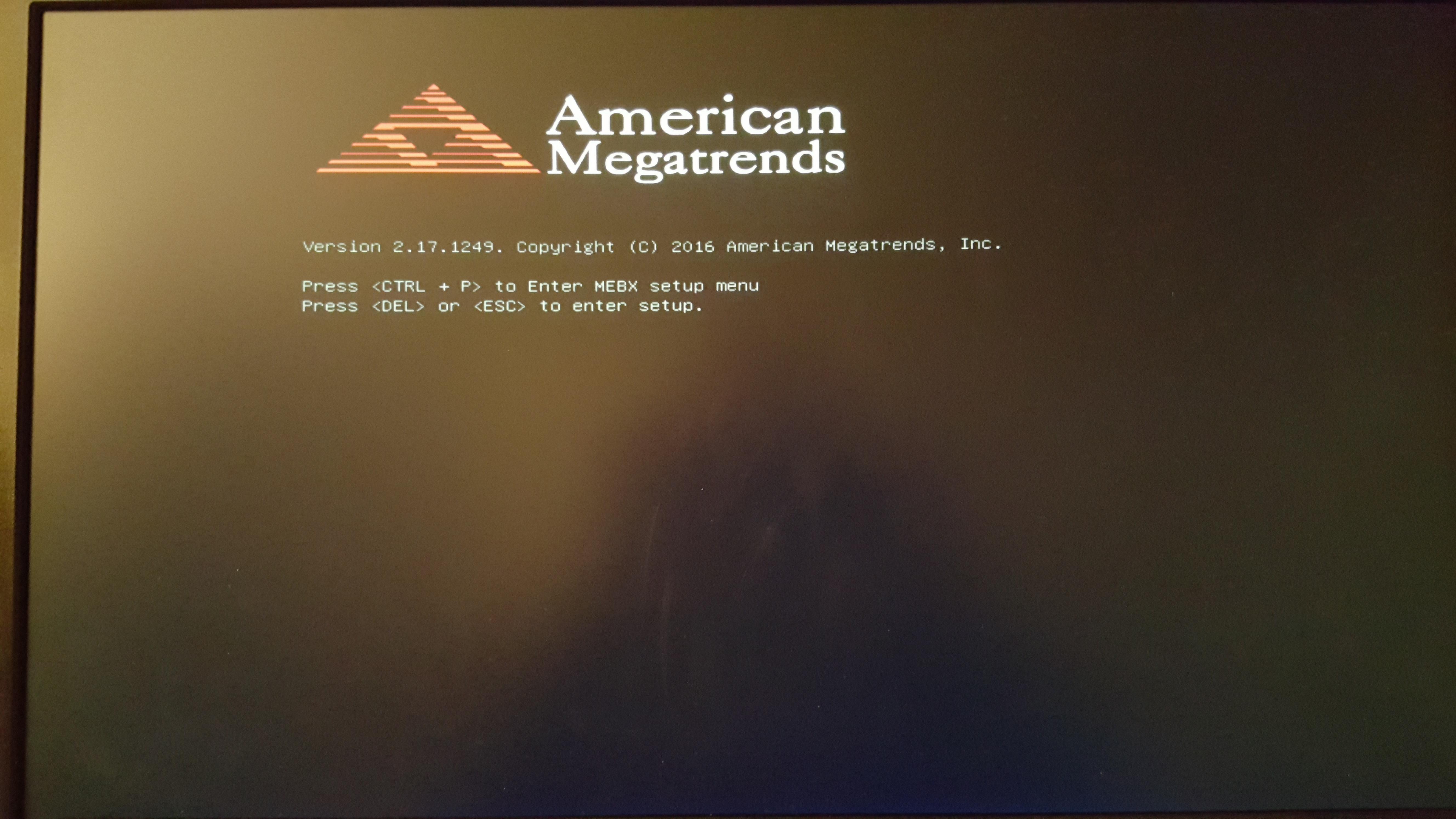

Hier noch Bilder wie es ohne Fullscreenlogo aussieht:

Wenn ich dein erstes Bild aus Post3 richtig deute, dann solltest du unbedingt mal das BIOS durchgehen und gegebenenfalls anpassen!
Hast du im BIOS schon mal die "Optimal und/ oder die Default Settings geladen und dann das BIOS mit "Speichern" beendet!?
