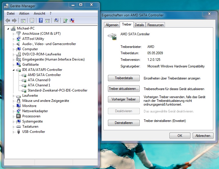

Also jetzt mal ein Screenshot, wies bei mir aussieht zur Zeit:
sata-treiber-jpg.166414
Ist das jetzt der Treiber von AMD, oder der von Windows 7 ???? Das Tool CrystalDiskInfo zeigt mir für meine SSD auf jeden Fall TRIM an....

Da steht als Treiberanbieter AMD, also ist das auch der von AMD. Sonst stünde Microsoft da.
Und was ist das dann für ne Treiberversion? Doch nicht die neue von der MSI-Seite?! Sonst hab ich nämlich keinen Treiber installiert.
Und wenn angeblich beim AMD-Treiber TRIM nicht funktioniert, warum zeigt mir CrystalDiskInfo dann an, dass TRIM aktiviert ist?
Weil der Trim-Befehl seitens Windows 7 immer gesendet wird!
Ob der aber vom Treiber dann durchgelassen wird, ist eine andere Geschichte.
Wenn du die aktuelle Firmware der Postville hast, dann nimm lieber wieder den Standardtreiber von Windows 7.
