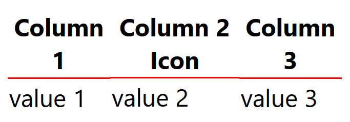

Kann mir jemand sagen, woher dieser kleine Versatz vom Border herkommt bei Column 2? Und wie ich das beheben kann?
Eine Möglichkeit wäre den Border auf dem thead zu definieren anstatt auf den th's:
CSS:
table thead {
    border-bottom: 1px solid red;
Das fällt aber wohl erstmal weg, da das Styling sehr zentral definiert ist und ich nicht alle Tabellen in der Applikation überprüfen kann auf die Schnelle, ob das überall noch funktionieren würde.
Gibt es noch einen anderen Ansatz?
https://jsfiddle.net/GarfieldKlon/q87rb5ho/

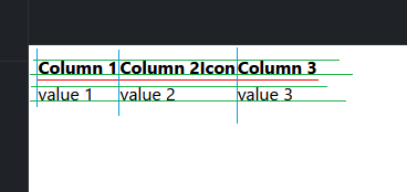

Der Versatz

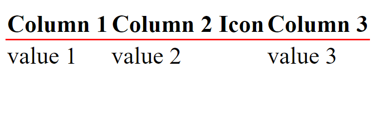

Edit: kurioserweise geht aber folgendes: statt border-collapse: collapse; einfach border-spacing: 0; benutzen. Dann hast du auch kein Platz zwischen den Zellen und es gibt den Absatz trotz flex nicht mehr.

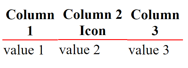

Browser100%300%
Edge Canary (90.0.808.0)
Chrome Canary (90.0.4427.5)
Edge Dev (90.0.803.0)
Edge (88.0.705.74)
Firefox Nightly (88.0a1)
Fixen würde ich da nichts, ist halt ein Browserproblem und wird demnächst behoben.

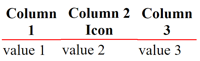

Weiterhin border'st du einzelne Zellen. Wenn du ne einheitliche Border haben willst, musst du dein fehlendes tr stylen. Ja, ein thead benötigt genauso ein tr.
https://jsfiddle.net/wsr516by/
Browser100%300%
Edge (88.0.705.74)
