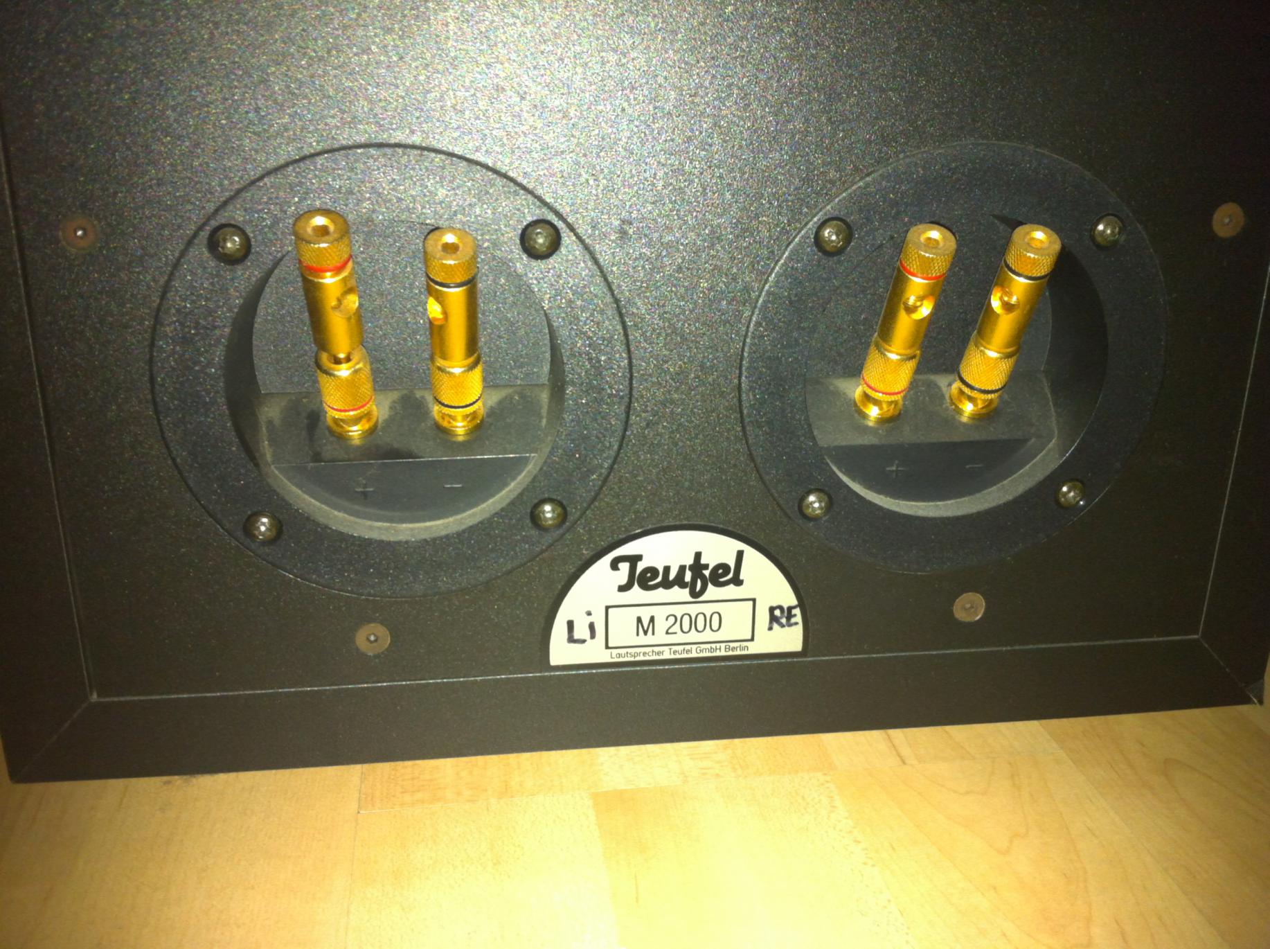

Eine lertze Frage habe ich dennoch :) und zwar zur Anschließung des passiven Sub M2000.
Dieser hat ja jeweils 2x2 Schraubklemmen ( also 1 Kabel für jede Seite ), nun habe ich mein Onkel angerufen von dem ich die Boxen habe und gesagt, dass ich den Sub an die verbleibenen 4 Schraubklemmen schließend möchte ( habe zu wenig Kabel gehabt -.- und keine Zeit mehr ).
Nur Dieser meint das ich den Sub dort nicht anschließen darf, stimmt Das ?
nur wo soll ich diese denn dann anschließen??

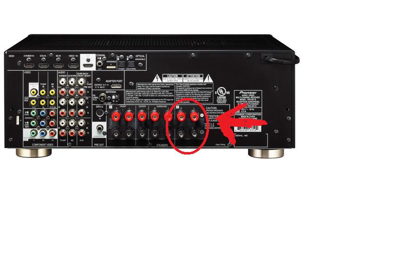

Habe nochmal ein Bild vpn der Rüclsiete des Receiver gemacht ( mit Umkreisung der Anschlüsse wo ich den Sub schnließen wollte )
Der Berecih von den Anschlüssen ist mit einem großen " B " gekennzeichnet, steht das für Bass ? :D
Es gib einen Anschluss für den Sub nur den hat mein Sub nicht ( der helle linkslastige untere Anschluss )

Der "Pre Out" ist für aktive Subwoofer.
B steht nicht für Bass, sondern für Kanal B (zusätzlich zu A, was der Rest ist).
Du kannst den Subwoofer dort anschließen, allerdings müssen dann beide Kanäle aktiviert sein, was laut Pioneer mit 12-16Ω-Lautsprechern möglich ist.
Lies das Handbuch.
@fifa09
passiv Sub schliest man an, in dem man von einem der Frontlautsprechern zuerst zum sub geht und dann weiter zu dem Lautsprecher.
Deshalb haben "richtige" vier klemmen mit je 2 input und output. Bei deinem war auf dem Foto nicht genau zu erkennen was bei den Anschlüssen des Sub`s steht. Vielleicht machst ein besseres Foto oder sagst uns was da genau steht.
Frage mich jetzt ob man bei dem AVR eistellen kann, ob man einen passiven Sub hat. Normaler weise wäre ein Aktiver besser, da er an seinem "Pre Out" Anschluss genau die Tonspur bekommt die auf einer DVD/BluRay für ihn vorgesehen ist.
Du muss dann wahrscheinlich eif deinem AVR bei Einstellungen bestimmen dass du keinen Sub hast und Große Front LS hast damit der AVR ganz tief spielt und der Sub damit auch seine frequenzen unter 100 Hz bekommt.
hier nochmal ein scharfes Bild ( mehr steht nicht aufem Sub )
Siehe http://www.teufel.de/faq.html?thema=374#faq29
wenn ich den Punkt 15 richtig verstehe:
"Wie schließe ich meinen passiven Subwoofer an?
Sie stellen im Lautsprechersetup ("Speaker Setup") des Verstärkers/Receivers die Frontlautsprecher auf "Large" und den Subwoofer auf "Off". Dann schließen Sie den Subwoofer parallel zu den Front-Lautsprechern mit zwei Lautsprecherkabeln an - entweder über das Anschlussfeld der Frontlautsprecher oder mit über die Klemmen am Verstärker.
Weitere Hinweise finden Sie in der Bedienungsanleitung des Verstärkers/Receivers."
Aber normalerweise sollte man ja nicht parallel anschliesen, werde von deinem Sub nicht schlau. Vielleicht mal zum M2000 googeln oder wird hier jemand schlau daraus?
Ok, also doch ganz einfach http://www.hifi-forum.de/viewthread-29-11863.html
