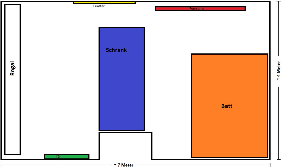

Hier meine Anforderungen, um Euch einen besseren Überblick zu verschaffen:
Budget ~700 € (+- 100€)
Raumgröße: ca. 28m2
Fernseher: LG PB690V - 50"
Entfernung zum Fernseher: ca. 3,5m
Die Anlage soll vor allem "klar" im Klang sein, da ich überhaupt nicht auf so basslastige Anlagen stehe.
Außerdem soll man mit ihr nicht nur super Fernsehsound haben, sondern auch Musik hören können ;)
Hier zur Veranschaulichung eine Skizze meines Zimmers:
Ich nehme an das du vom Bett aus den Fernseher nutzt?
Wie willst du hier Surround-Sound aufstellen?
Erster Tipp: Das Bett etwas von der rechten Wand entfernen und mit dem Fernseher auf Linie bringen um zumindest eine minimale Symmetrie der Lautsprecher zu ermöglichen.
