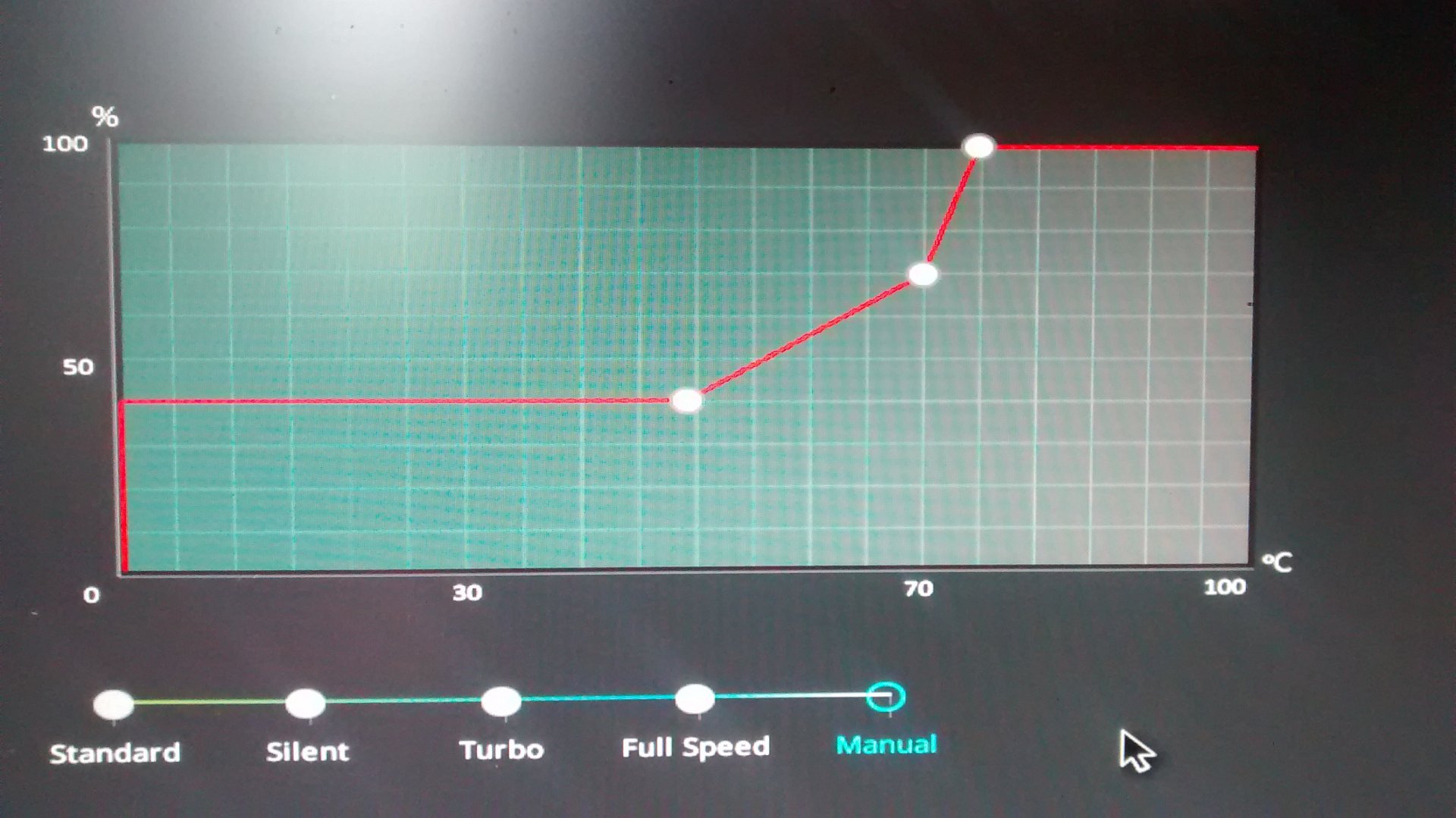

Da man im BIOS bei der "Lüfterkurve- Einstellung" nur 3 Punkte selber vergeben kann und 2 schon vorgegeben sind (nämlich bei 0°C - Min. 30% und bei 75°C - 100%) habe ich folgenden Vorschlag:
Kurze Info: 100% sind 2600 RPM
[0°C - 30°C] - konstant 35% = 910 RPM
[30°C - 50°C] - von 35% wenig steil zu 40% = 1040 RPM
[50°C - 70°C] - von 40% steil bis zu 70% = 1820 RPM
[70°C - 75°C] von 70% steil bis zu 100% = 2600 RPM
Die Überlegung war, dass beim Desktopbetrieb (30-50°C) die RPM fast immer gleich bleiben, nämlich 910RPM - 1040RPM und somit der Luftstrom Ton ungefähr immer gleich bleibt.
und wenn es mal warm wird (über 50°C) schnell der Lüfter anspringt und kühlt.
Hättet ihr Verbesserungsvorschläge?

@ TE:
mMn muss man da nicht schon bei 50°C ordentlich aufdrehen lassen.
nerviger bei weniger RPM: lagerschleifen etc, welches dann im luftrauschen untergeht?
Reaktionen: Millie11
@Deathangel008 D.h du würdest ab 50° nicht so steil nach oben gehen?
Bzw. passt das so?
@ TE:
die CPU kann auch problemlos 70°C warm werden.
ob das für dich "passt" musst du wissen. mMn kannst du den mittleren punkt auch auf ~55% schieben.
