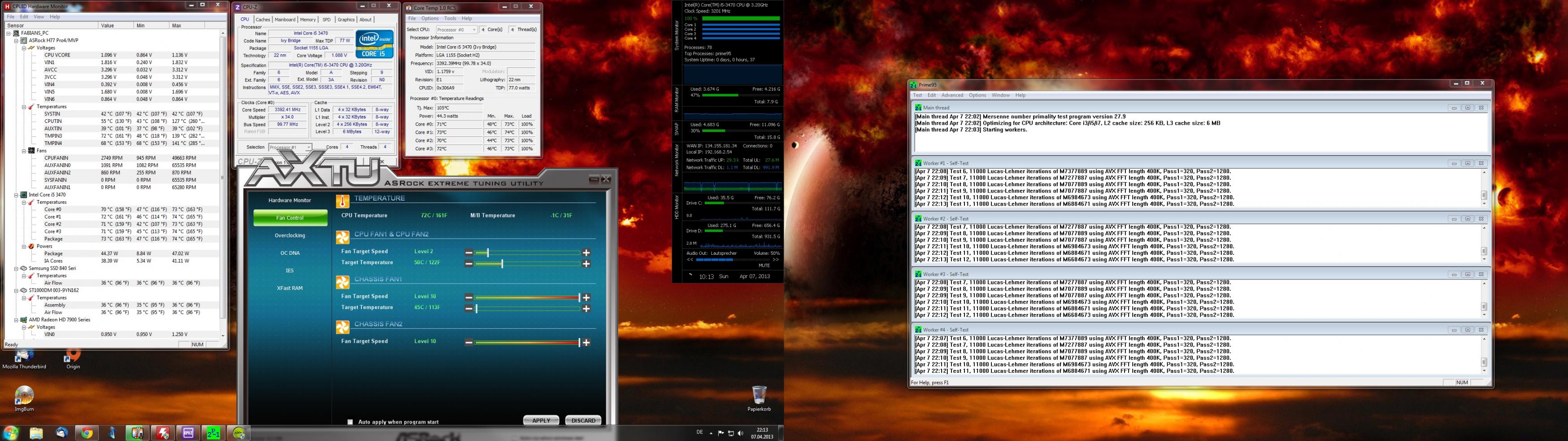

bin nun wieder an meinem Desktoprechner und habe die empfohlenen Settings (Target Speed 1, Target Temp 60°C) eingestellt. Nun habe ich prime95 mal eben angeworfen und schon nach 1-2 Minuten war die Temperatur bei über 70°C. Kann das gesund sein?? Grade wenn der Rechner mal länger unter hoher Last läuft?
... mich beschleicht das Gefühl, dass der Lüfter nun überhaupt nicht mehr hochdreht - er geht nie über 1050U/min
Ist doch OK. Zum einen hält die CPU das aus und zum anderen hast du z.B. beim Zocken niemals so hohe Auslastungen wie mit prime.
70-75° T_Core ist eigentlich noch ok (wenn auch die obere Grenze von ok). Wie schnell dreht der Lüfter dabei?
Wenn es dir zu warm sein sollte, dann kannst du die Target Temp auch leicht reduzieren (z.b. 55° und 50° ausprobieren).
Leider ist der Doku von AsRock nicht zu entnehmen, auf was sich die Temperatur bezieht, die man da einstelllt. Ist tippe ja eher auf die T_Case als T_Core.
Aber nur mal zum Vergleich, bei vielen Notebooks laufen die Kerne unter Last auf über 80°. Das scheint sich allerdings nicht negativ auf die Lebensdauer auszuwirken (zumindest bis der Rechner sowieso verschrottet wird). Die verwendeten Dies sind im Desktop-Bereich die gleichen wie im mobilen.
edit: Hier haben die auch 75° mit dem Boxed-Kühler unter Last, völlig normal (die Bilder am Ende der Seite).
Hoppla - irgendwie hats meinen Beitrag verschluckt:
Naja, ich weiß ja nicht wie heiß das Ding noch geworden wäre - bei 75°C nach ungefähr einer Minute hab ich abgebrochen. Der Lüfter ist wie gesagt niemals über die 1060/1070 U/min hinaus gegangen - das kann doch nicht normal sein. Befürchte auch, dass es da nicht um die T_Core geht... Habe nun Target Speed auf 2 und target Temp auf 55°C gestellt und werde gleich nochmal einen Anlauf wagen. (Zwischendurch hab ich noch ein Bios Update durchgeführt..)
UPDATE:
Hier mal ein Screen. Man sieht die eingestellten Settings im ASXTU (Level 2 bis 50°C), Lautstärketechnisch geht das einigermaßen in Ordnung und die Temperaturen sind nach 10 Minuten Prime denke ich auch akzeptabel..?
