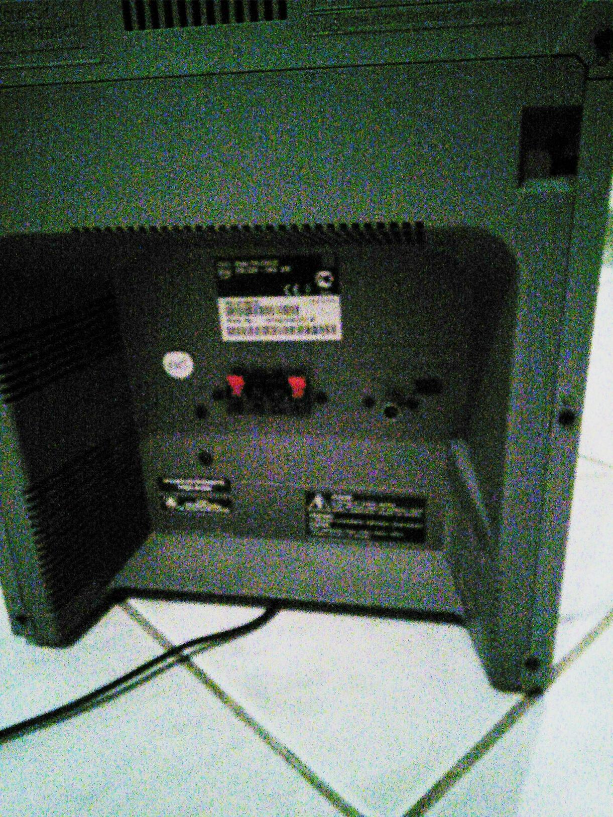

So hier die Bilder

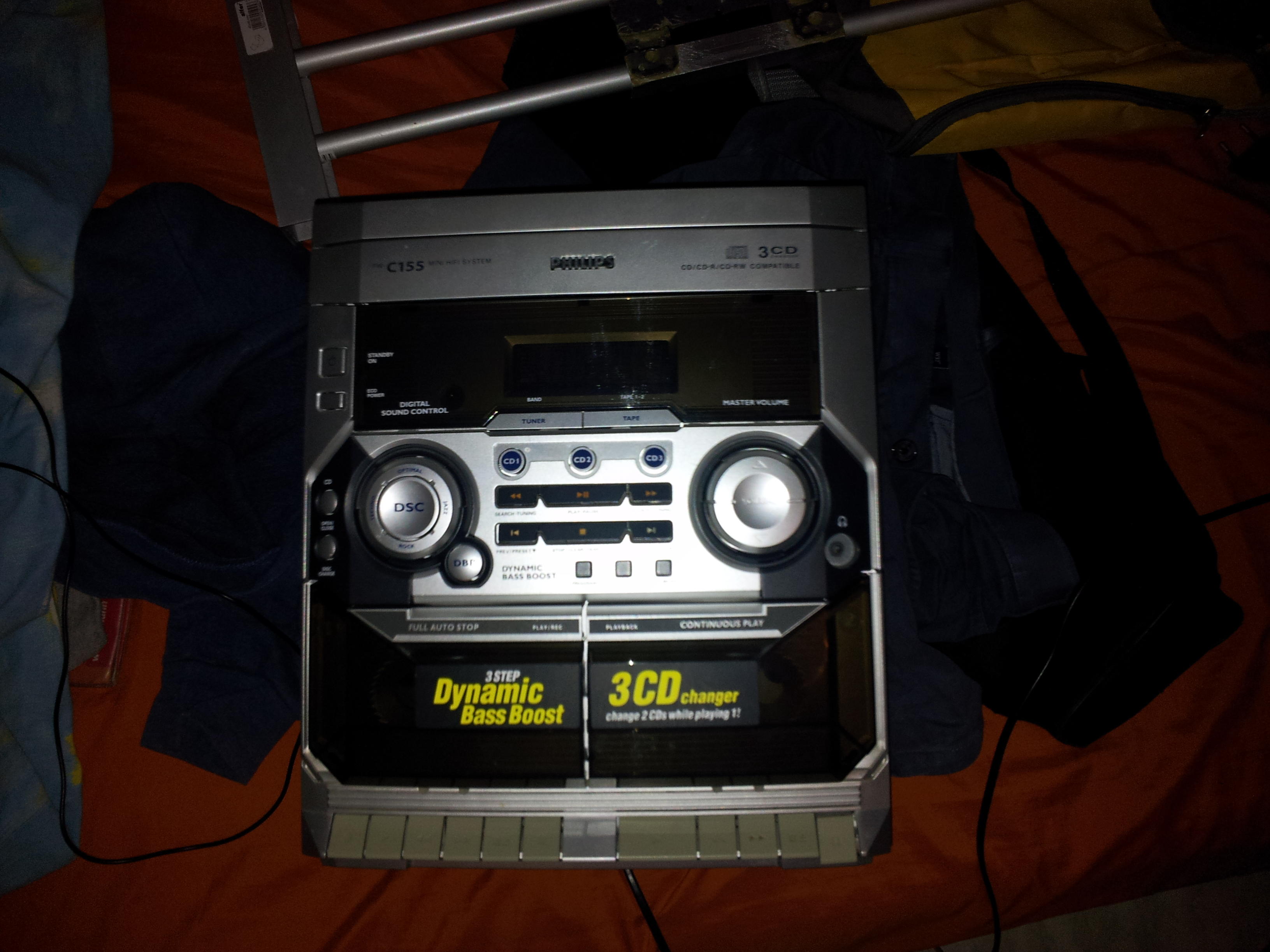

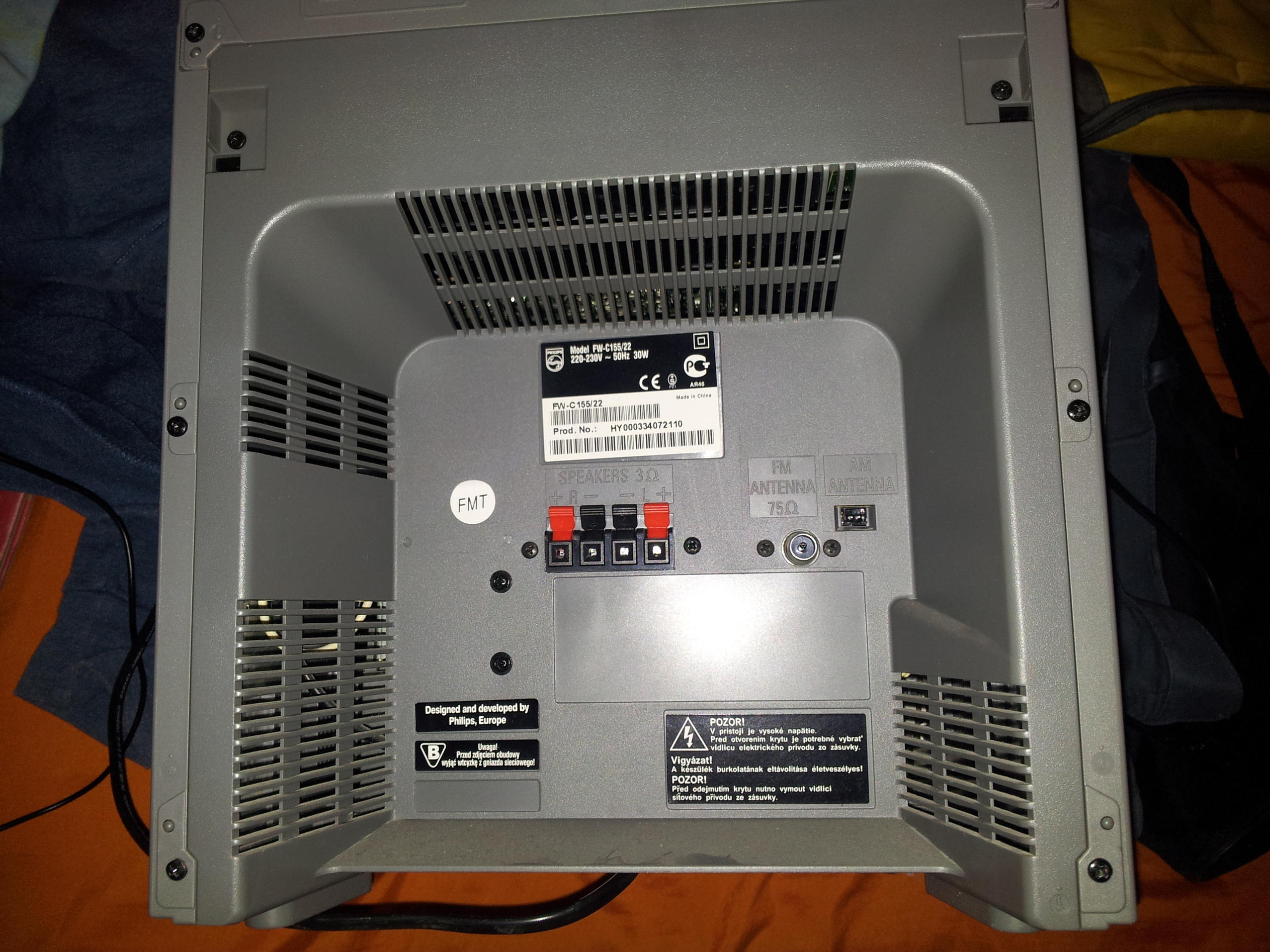

Das Teil bei Bild 3 das brauche ich nicht das wird dann weggeschmissen
@NitroRunner95 auf der Rückseite von den Boxen ist nichts mehr :D aber auf der rückseite von diesem anderem Teil was auf Bild 3 zu sehen ist da sind noch ein paar anschlüsse

Das musst du nochmal besser fotografieren, ich erkenne da nichts sorry :D

Du brauchst das Teil aus Bild 2. Wenn es einen Eingang hat, Chinch oder Klinke, so kannst du es an den PC anschließen. Wenn es keinen Eingang hat, dann brauchst du, wie bereits erwähnt einen Verstärker.

Falls das "Teil" auf Bild 3 keinen Cinch/AUX-Eingang hat, wirst du um einen Verstärker nicht rum kommen.

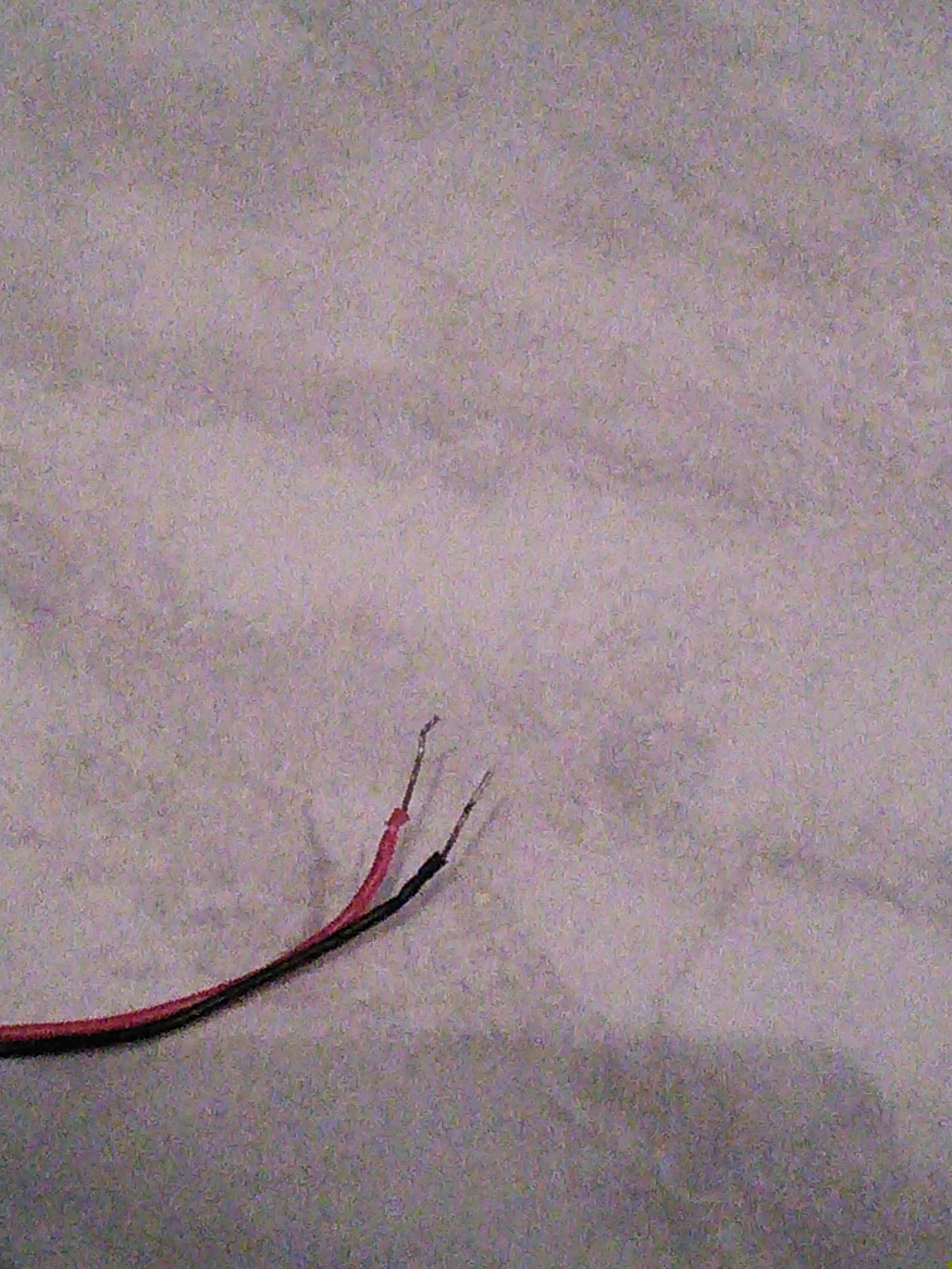

PS: Direkt anschliessen geht mit ein bisschen Löten und einem alten Klinkenstecker auch, aber das ganze hat dann halt nur Kopfhörerlaustärke ... :)

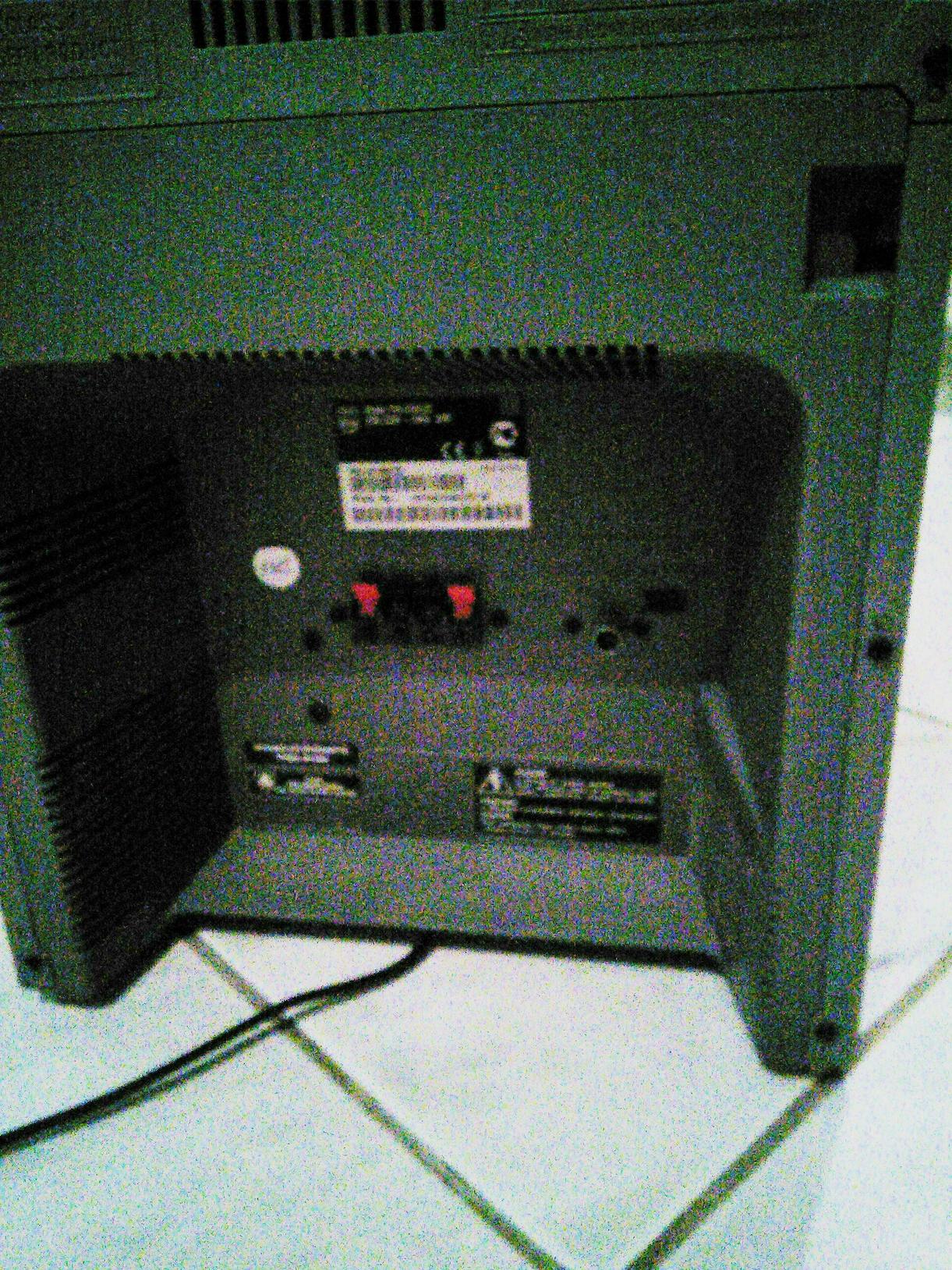

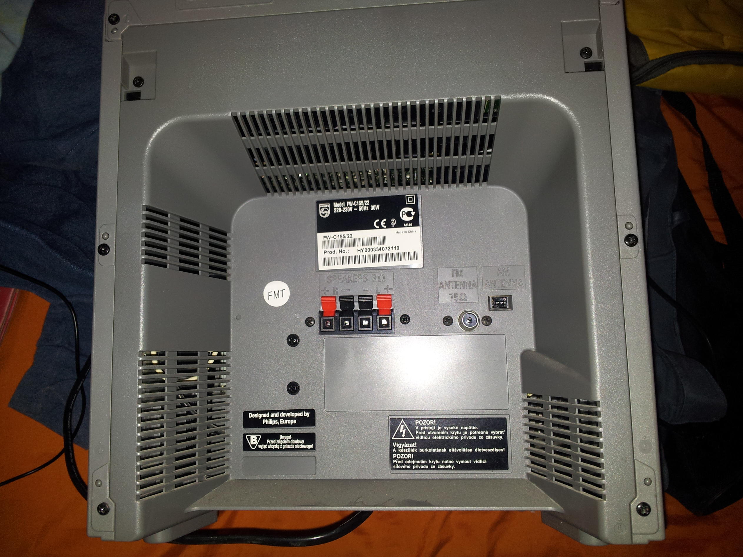

Oh sry ich hoffe du kannst es jetzt besser lesen :)
hmm okay hinten hat er schon mal keinen eingang... ist vllt vorne noch ein input?

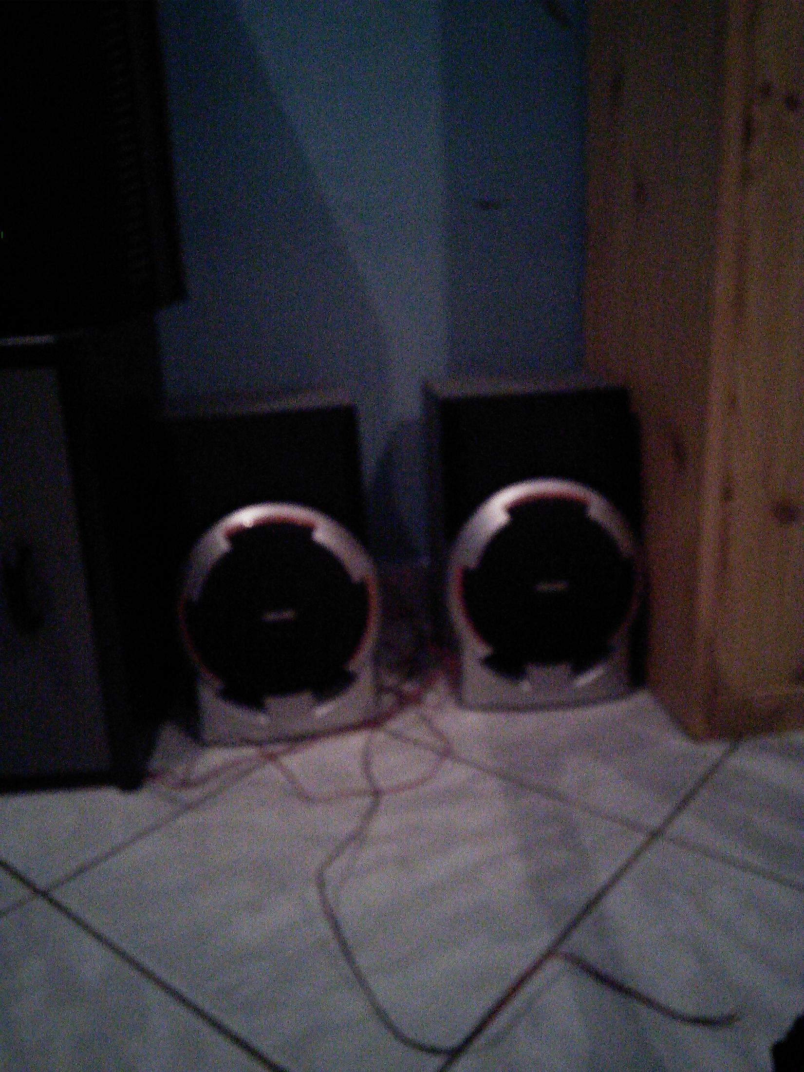

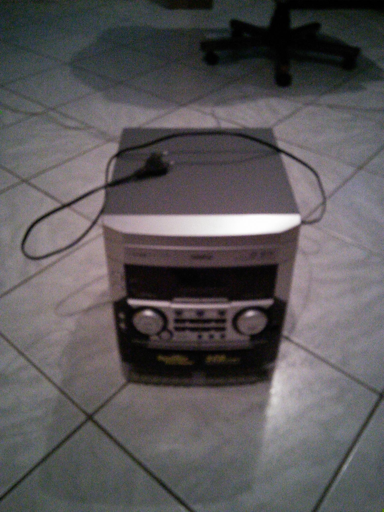

So sehen die Boxen aus :)
So sieht das Teil von vorne aus :D

Das auf dem rechten Bild ist eine Kompaktanlage und ich bezweifle sehr stark dass die irgendwo einen Eingang für Audio hat. Die Boxen selbst könntest du über einen Verstärker/AV-Receiver an den PC anschliessen. Allerdings ist fraglich ob sich das wirklich lohnt...

Der Lepai muss umbedingt 3 Ohm Lautsprecher vertragen. Falls nicht, fliegt dir der Verstärker um die Ohren, oder schaltet ab.
Bei 5 Watt Musikleistung der Boxen bleibt auch wenig Spielraum für Lautstärkeanpassungen.
