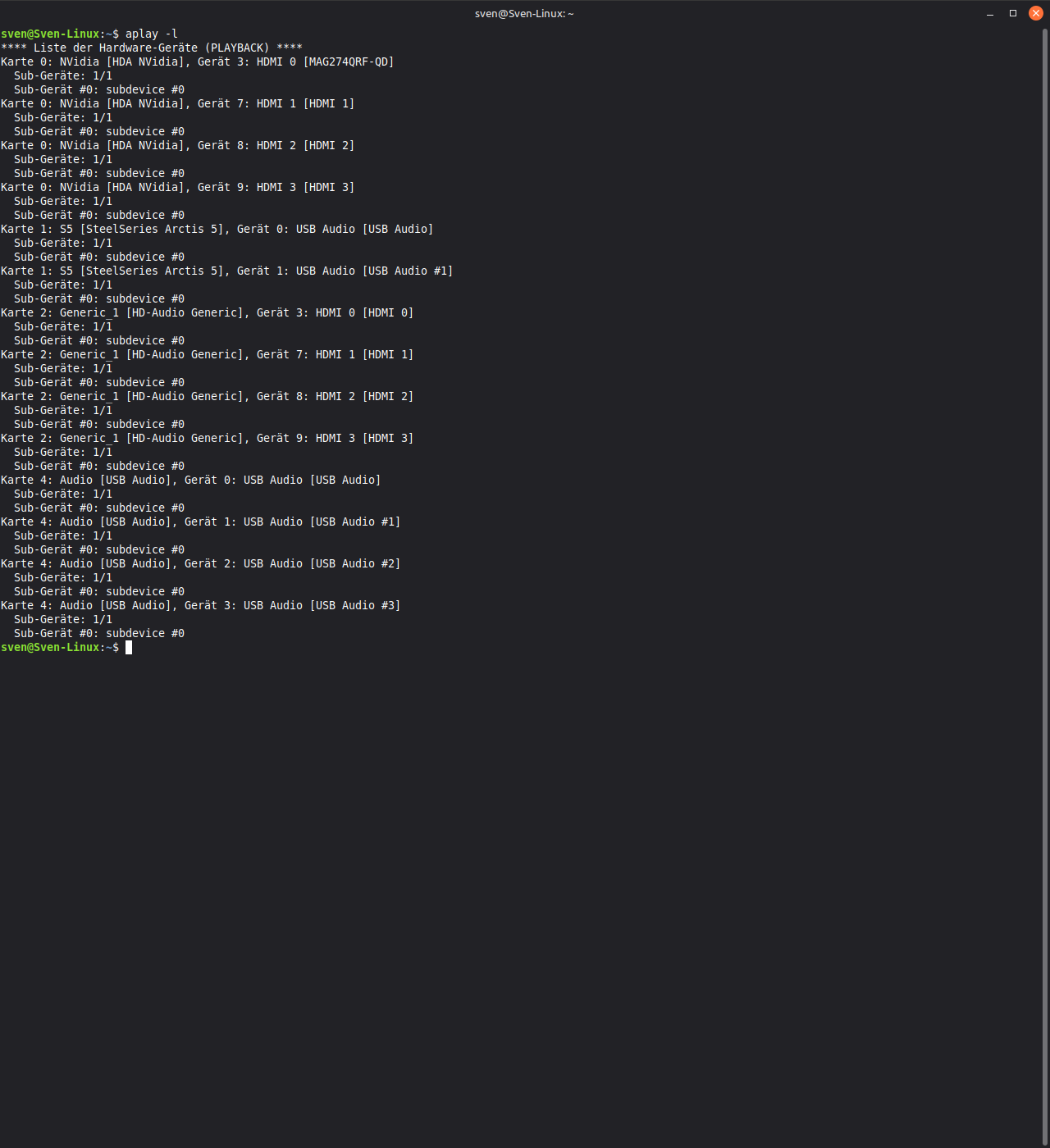

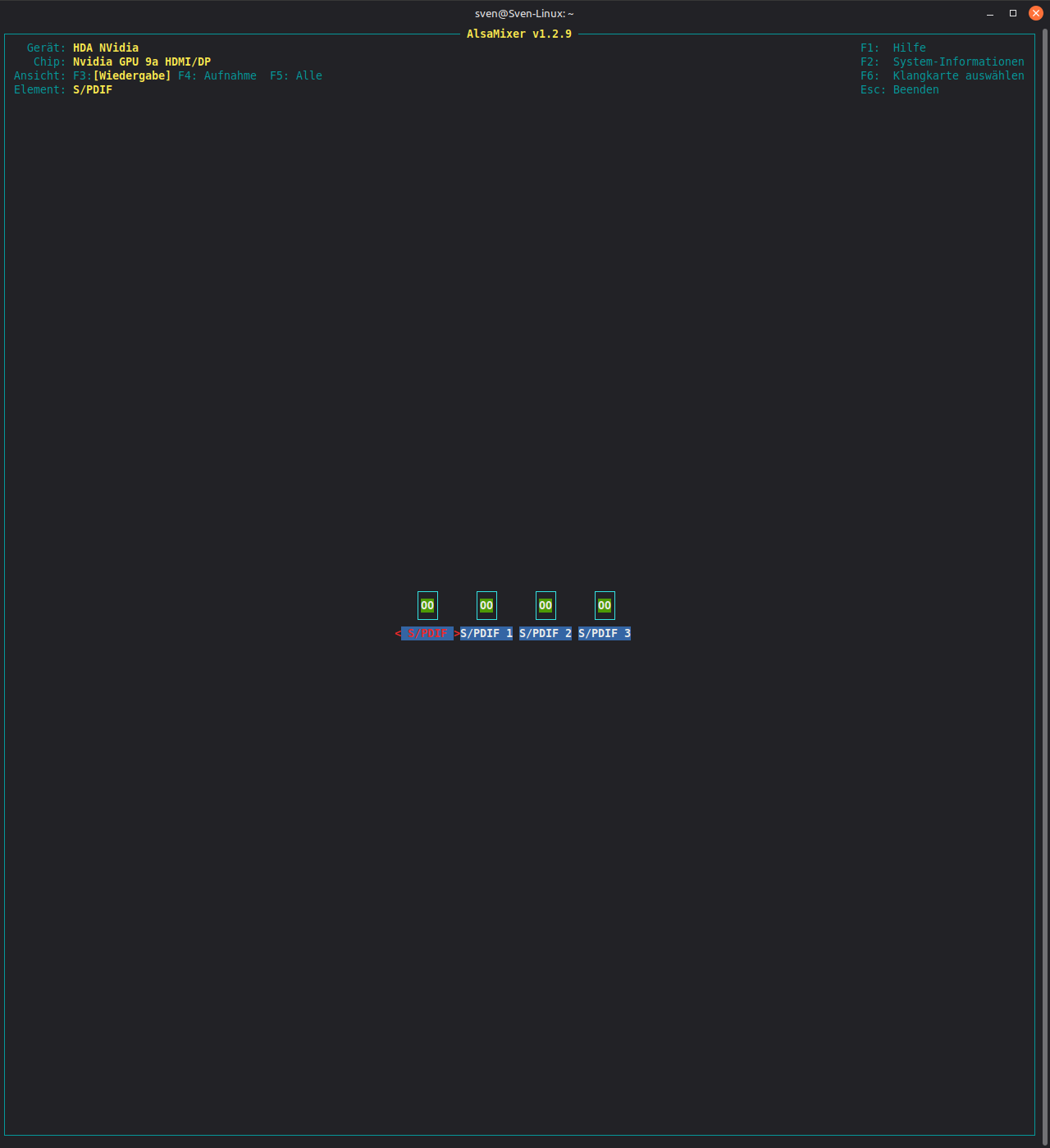

Secure Boot ist ist nicht aktiv. Ich habe mal die Befehle von garfield121 ausgeführt und als Screenshot hier eingefügt.
Bitte keine Screenshots, Codeblöcke sind einfacher für alle Beteiligten.
Aber S/PDIF steht auf Null, unmute mit <m> und Regler hochdrehen.
Ich kann die Regler leider nicht hochdrehen, ich kann sie entweder muten oder oder auf 00 stellen.
Wie versuchst du denn das "hochdrehen"?
Normalerweise geht das mit den Pfeiltasten.
Ja, genauso habe ich das auch probiert, mit den Pfeiltasten hoch/runter. Aber leider hat sich nichts getan. Ich habe auch + und - versucht, aber ebenfalls ohne Erfolg. Vielleicht mag Linux mein Mainboard oder das Fenris A4 nicht (oder umgekehrt).
Ich versuche nun schon seit 24 Stunden, die Boxen zum Laufen zu bekommen. Dabei wollte ich eigentlich erst mal nur bei Linux reinschnuppern. 😅
Im Screenshot vom Alsamixer: "Gerät: HDA Nvidia"
Das passt gar nicht, man muss im Alsamixer das passende Gerät wählen.
Was mich auch irritiert "Karte 4 USB-Audio"
Es geht doch um das interne Audio vom Mainboard?
