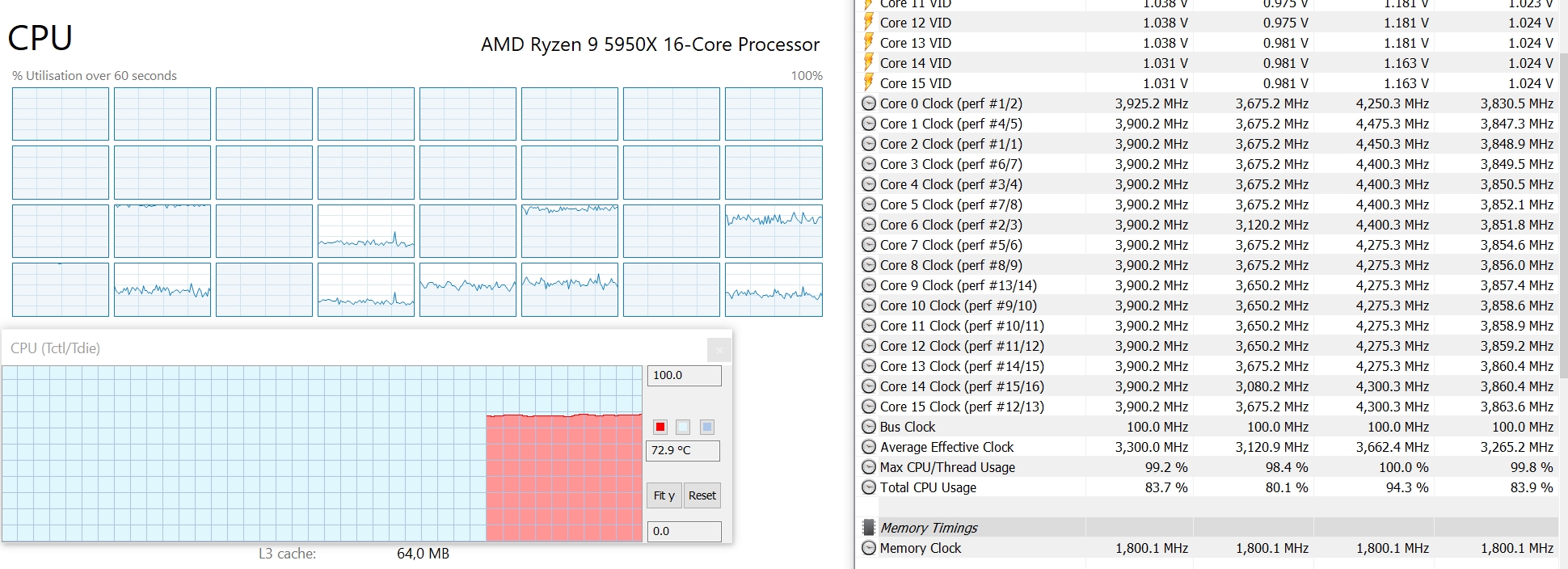

Hinweis: mein 5950X läuft in dauerlast bei 73°C (Tclt/Tdie) und 71°C (Die Average), gekühlt mit einem DR4pro & 2 fans in originalbestückung
also eher keinen dritten fan anbringen, der nutzt nix. zudem wird er den back-fan nahe kommen, was ihn durch verwirbelung in der leistung reduzieren wird.
