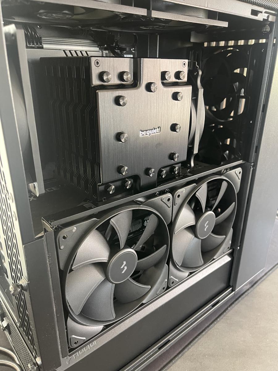

aktuell rüste ich auf und verbaue alles in einem Fractal North Mesh (Black). Ich habe einen AMD R7 7800X3D und möchte ihn angemessen kühlen. Auch wenn man das Innere nicht sieht, soll es trotzdem clean aussehen.
Mein Problem ist, dass die neuen Dark Rocks nur extrem knapp ins Gehäuse passen (Höhe vom Kühler ist 168mm, das Fractal unterstützt bis zu (ohne Fan Bracket, ich weiß bis heute nicht was das ist, 170mm (mit nur bis zu 145mm).
Das wäre kein Problem, hätte ich nicht irgendwo (ich weiß nicht mehr wo) gelesen, dass dann das Seitenteil bzw. irgendetwas von den beiden Kühlern nur bei der Mesh-Version nicht mehr passen würde. Naja, jetzt bin ich verunsichert und suche nach Alternativen, die ebenfalls meinen 7800X3D perfekt kühlen können, jedoch gleichzeitig auch clean aussehen (also nach dem Motto nichts, wo man die blanken Spulen vom Lüfter sieht usw., halt eben das Design wie bei der Dark Rock 5 Pro/Elite-Reihe).
Vielleicht kann mir ja jemand sagen, ob das doch passt mit einer der beiden, oder eventuell qualitative Alternativen nennen, die auch clean aussehen.

Das Fan Bracket ist ein extra Teil, was man anbringen kann um zusätzlich Lüfter zu montieren. Das brauchst du aber nicht, wenn du ganz normal vorne und hinten/oben Lüfter montierst.
Und ohne Fan Bracket passt auch der Dark Rock Kühler wunderbar ins Fractal North Mesh Gehäuse. Den Lüfter kann man normalerweise von der Höhe auch noch etwas anpassen.
-> Wenn dir das Design zu sagt, würde ich den Dark Rock kaufen. Mit der Abdeckung/in schwarz ist der Lüfter eine gute Wahl.
Du siehst da ja vorne Lüfter, reicht völlig. Wenn du unbedingt seitlich welche einbauen willst, kann es eben sehr eng werden. Nutzen aber auch fraglich. Vielleicht interessant bei einer Wasserkühlung.

Hab gerade das Bild erst gesehen, hat wohl nicht geladen - Jetzt weiß ich was du meinst, die Seitlichen brauche ich nicht wirklich. Ich habe aktuell noch eine pure loop 2 fx, und ganz ehrlich sie ist nutzlos find ich - abgesehen vom Design natürlich. Habe eh ein paar probleme mit der, daher wirds mal Zeit die auszuwechseln, da wirds bei dem clean build eben ein Luftkühler, da wäre nh aio mehr als overpowered und eher unnötig xd.

Passen alle 3 und die Entscheidung kann dir wohl niemand abnehmen. Würde jetzt aber nicht viel von einer RGB Beleuchtung durch Mesh erwarten. Wenn man unbedingt irgendwas sehen möchte, könnte ich mir ein RGB-Stripe oder so direkt am Mesh (von innen), einmal längs herum vorstellen. Wahrscheinlich nicht teurer oder deutlich mehr Effekt.
@Ayo34 Ja, ich hab mich jetzt für den 5 Pro entschieden - Der Noctua ist einfach viel zu teuer find ich, und das RGB beim Elite ist halt beim Mesh unnötig. Der 5 Pro sieht auch echt clean aus, im Endeffekt fast wie der Elite nur ohne RGB xd
