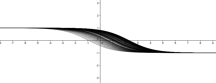

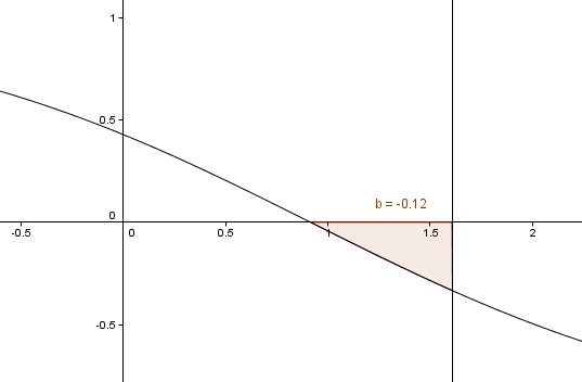

In den Anhang habe ich noch ein Bild von der Funktion (mit Spur an, also variablem t) und dem Integral in b gehängt.
Die Teilaufgabe b wäre:
Die x-Achse, der Graph von f und die Gerade x=ln(2t) schließen eine Fläche ein. Zeige, dass deren Inhalt unabhängig von t ist.
Ich habe zuerst versucht, das Integral davon zu rechnen von ln(t) [Nullstelle] bis ln(2t) [Gerade], ich bekomme es aber nicht hin, eine Stammfunktion zu f(x) zu bilden.
Deswegen hab ich versucht, das Ganze anschaulich am Graphen zu formulieren, nämlich wie folgt:
"f(x) wird durch die Veränderung von t nur entlang der x-Achse verschoben und der Abstand zwischen x=ln(t) und x=ln(2t) bleibt immer gleich mit ln(2), d.h. die Fläche bleibt immer gleich."

Zur (b) Stammfunktion: Ich weiss jetzt nicht, wie ich Latex Quelltext hier einfügen kann ^^
int 1- (2e^x)*1/(e^(x)+t) dx = int 1 dx - int (2e^x)*1/(e^(x)+t) dx
Konstante raus: 1 aufleiten:
= x - 2*int(e^x)*1/(e^(x)+t) dx
jetzt Substitutionsregel fürs Integral:
(also e^(x)+t = u, dann ist du/dx = e^x (einfach nur ableiten), und dx folglich: dx = du/e^x, einfach nur umformen)
Damit:
= x-2*(ln(e^(x)+t)
Das war jetzt mal nur so auf die Schnelle das Integrieren, würde mich nicht auf exakte Ergebnisse verlassen, der Rechenweg sollte aber passen ;)

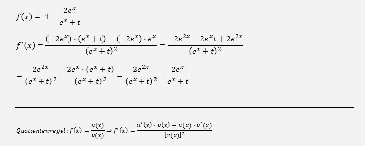

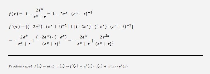

Ohne mir den Rest durchgelesen zu haben: meines Erachtens ist deine erste Ableitung falsch, t kann nicht im Zähler auftauchen. Mit der Produktregel säh es bei mir so aus:
produktregel-jpg.130790
Hab allerdings schon ewig nicht mehr abgelitten, vielleicht ist's auch Nonsense :D

@ Snoot
Soweit richtig, allerdings kannst du dein (vorläufiges) Endergebnis - 2·ê^x/(ê^x + t) + 2·ê^(2·x)/(ê^x + t)^2 noch weiter vereinfachen zu - 2·t·ê^x/(ê^x + t)^2. Die Ableitung des TE ist also korrekt.
(Du musst den ersten Bruch mit (ê^x+t) erweitern, so kommt dann das t in den Zähler.)
Aja, natürlich - sorry. War jetzt so drauf fixiert, dass das t nicht da oben landen kann, dass ich nicht ans Vereinfachen gedacht habe.
Also stimmt das ganze, auch mit Quotientenregel :D

Nach der Quotienten Regel f(x)=u/v f'(x)=(u'*v-u*v')/v² kann doch eine Constante im Zähler stehen, wenn der Zähler der Funktion nicht constant ist.
