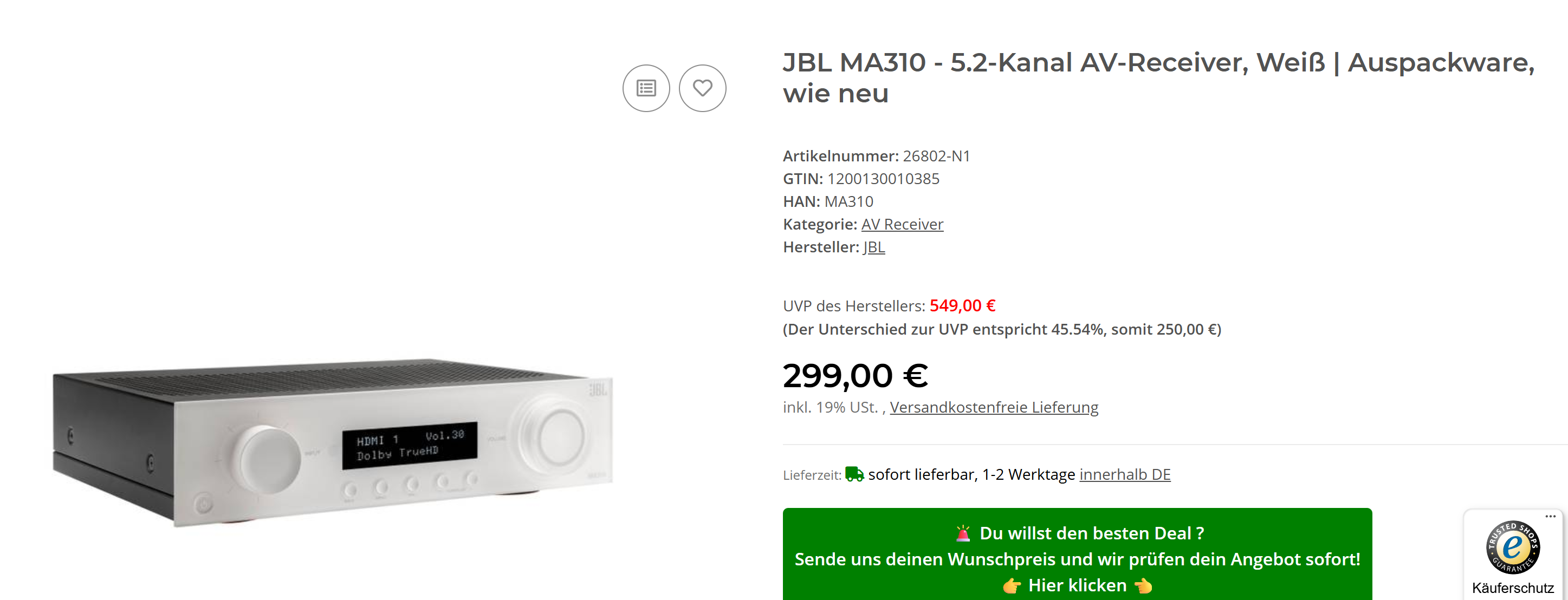

AV:
oder
so auf die schnelle
Sorry@all fürs lieblose "hinklatschen" hab nur noch 2 Min Mittagspause.
Aaaaaahhhh sorry, es sollte ja PC kompatibel sein 😅 da fallen die StandLs natürlich raus. Bin ein bisschen über das Ziel hinaus geschossen.
