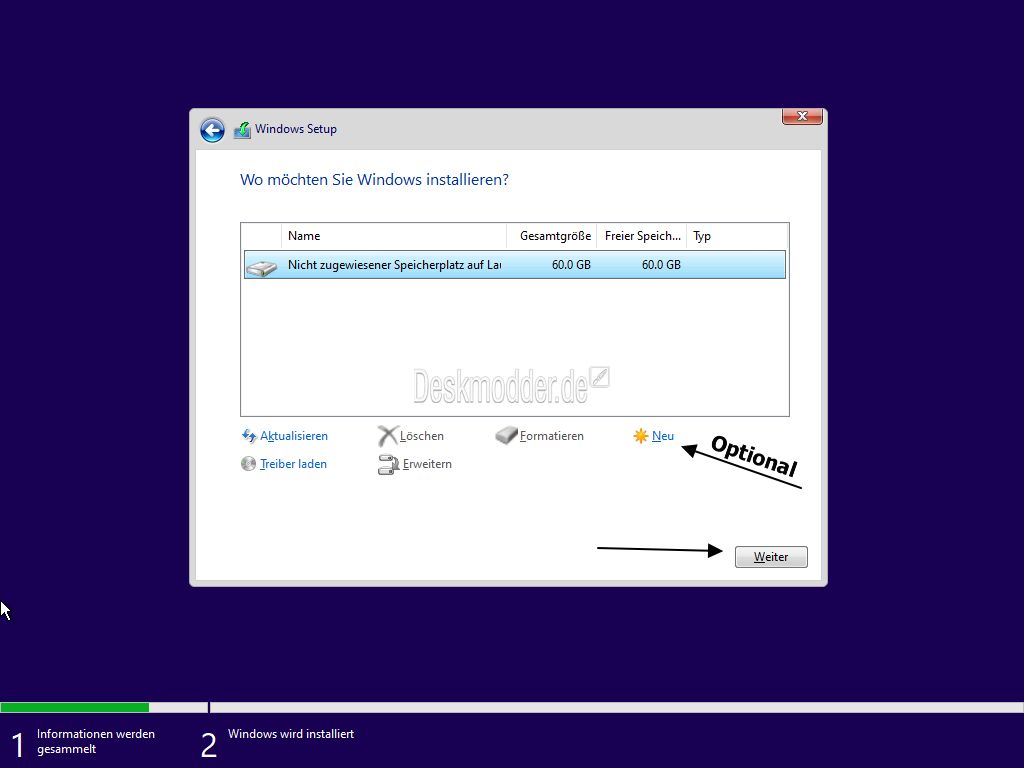

  • Schritt "Wo möchten Sie Windows installieren"
    Alle Partitionen vor der Installation löschen. Dies ist solange zu wiederholen, bis nur noch "Nicht zugewiesener Speicherplatz auf Laufwerk" angezeigt wird. Jetzt den Bereich "Nicht zugewiesener Speicherplatz auf Laufwerk" anklicken und dann auf Weiter klicken.
    808348
