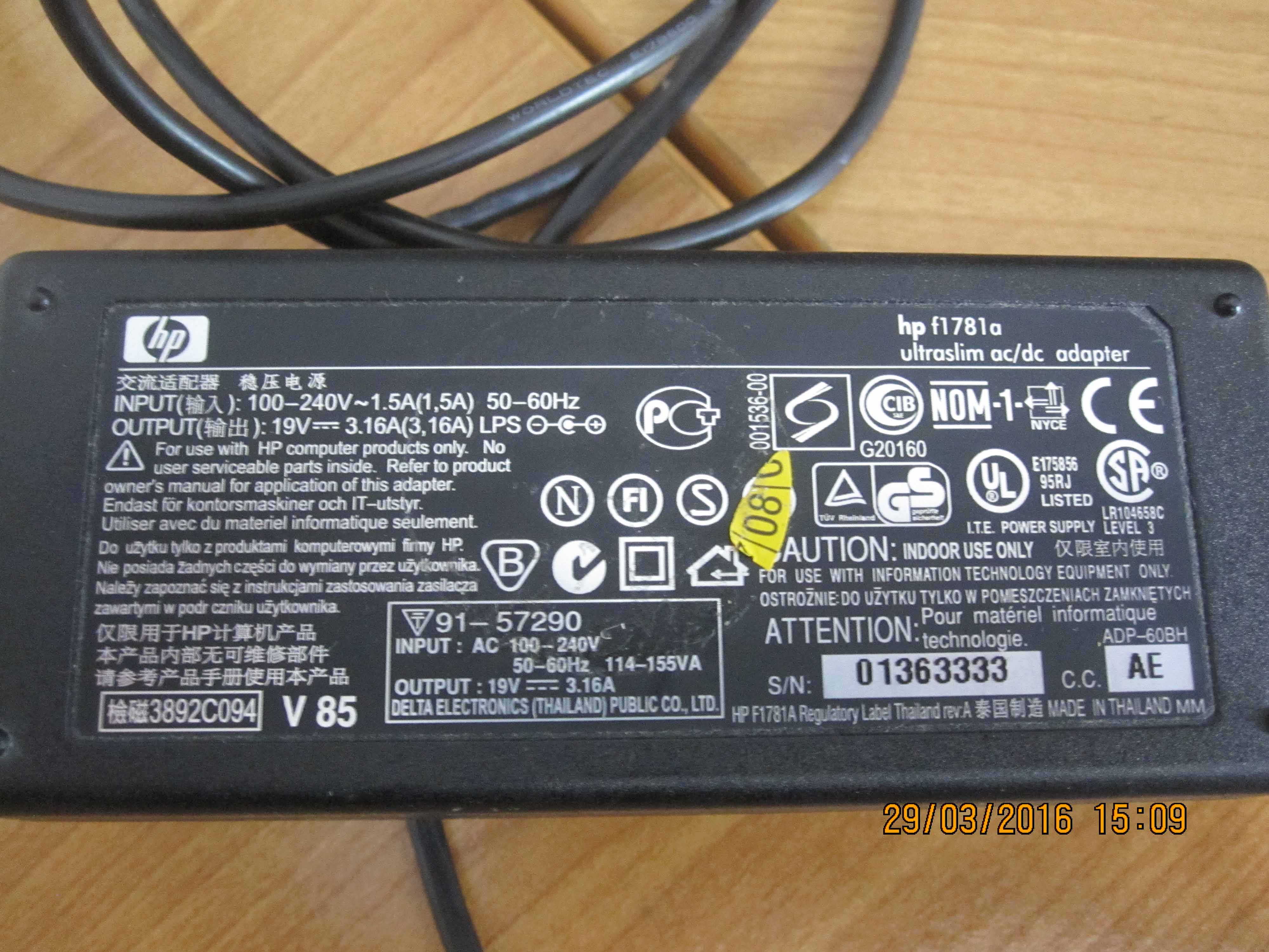

Allem Anschein nach ist es so, dass innen + anliegt und außen -. Der Pin soll eine Herstellerprüfung sein, die eine bestimmte Stromhöhe ausmisst. Also alles ein wenig umständlich. Welches Kabel an welchen Pol geht, weiß ich leider auch nicht.
Ich habe mal von den Sachen Bilder gemacht:
