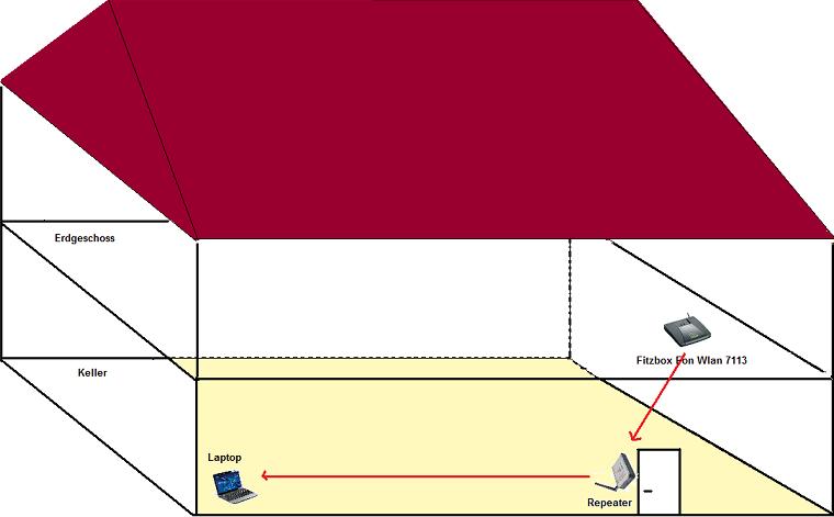

Und zwar sitze ich in einer Souterrain-Wohnung und nutze das WLan meiner "FRITZ!Box Fon WLAN 7113" aus dem Erdgeschoss.
Das diese Fritzbox nicht gerade eine der Besten ist, das ist mir klar. Allerdings möchte ich nicht noch weiter Geld in das ja vorhandene W-Lan stecken.
Mir geht es hauptsächlich um das Surfen und vielleicht auch Zocken im "Keller". Ich habe hier noch einen alten Repeater von Sitecom herumfliegen, mit dem ich das Signal im Keller gerne aufbereiten möchte.

Eine Lösung per festem Kabel ist leider nicht realisierbar, auch wenn es wohl die Beste wäre.

Der Repeater sollte darüber hinaus dort aufgestellt werden, wo noch etwa 70% der Signalstärke erreicht werden, sonst verstärkt er nicht primär das Signal, sondern mehr die Fehlerrate. Wo nur noch wenig Signal ist, kann auch nix verstärkt werden.
Die Verbindungsqualität ohne Repeater war auf "Niedrig". Die Entfernung zwischen Repeater und Fritzbox beträgt knapp 5 Meter ohne eine direkte Wand. Der Repeater ist im Treppenaufgang montiert.
Der Abstand zwichen Laptop und Repeater beträgt knapp 4 Meter, allerdings ist eine Tür dazwischen.

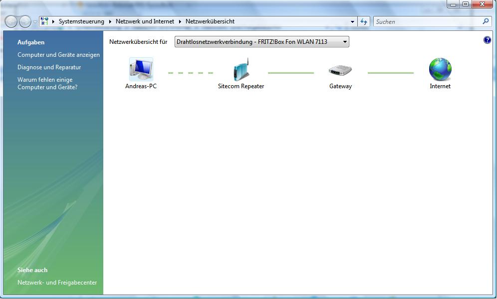

Ich bin nun über den Repeater verbunden
Wie ihr anhand des Tests sehen könnt, ist die Bandbreite zwar nicht die volle, jedoch erreiche ich knapp DSL9000-Werte. Die Verbindung schwankt immer noch stark. Spielen ist weiterhin nicht möglich. (Keine Halbierung der Bandbreite?)
