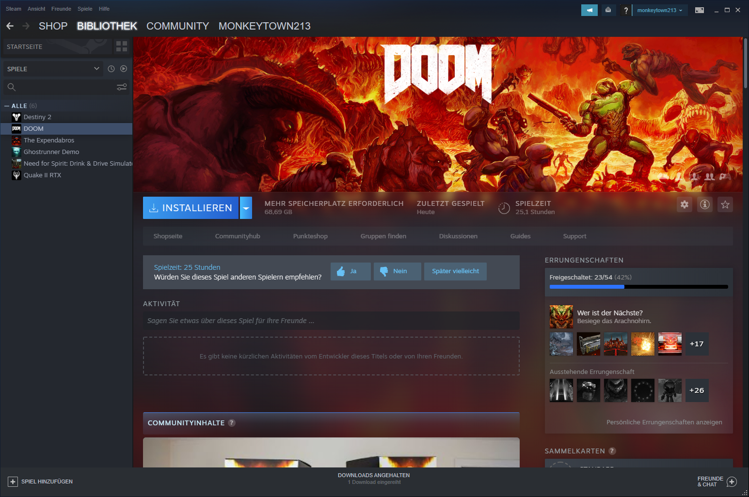

Ich würde sagen, dass mein Problem gelöst wurde 😭
Anbei eine wahre Seltenheit, ein Screenshot vom funktionierenden Steam!
  • Hatte einige PC-Shops abgeklappert
  • dann endlich einen gefunden, dessen Mitarbeiter zumindest < 70 Jahre alt waren (JA, Vorurteil)
  • 1 Woche dort gelassen
  • 59 € gezahlt fürs Checken lassen
  • Fehler konnte nicht nachvollzogen werden
  • beim Abholen bisschen geplaudert >> "wenn ich das nun höre, würde ich darauf tippen, dass der Prozessor der Übeltäter ist"
  • mit neuem Prozessor getestet >> wieder 200 € ärmer aber funktioniert!!!!!!!!!!
