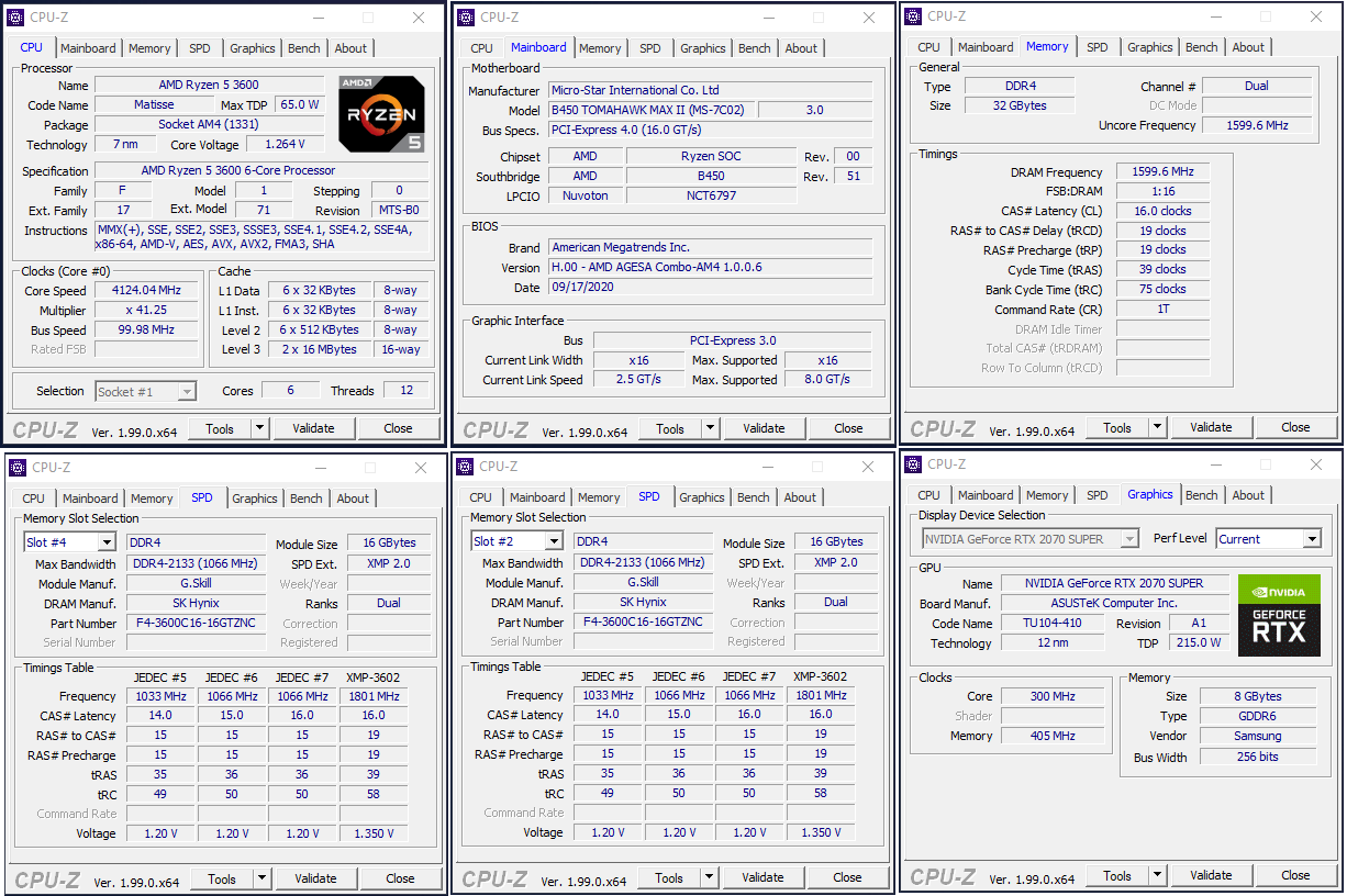

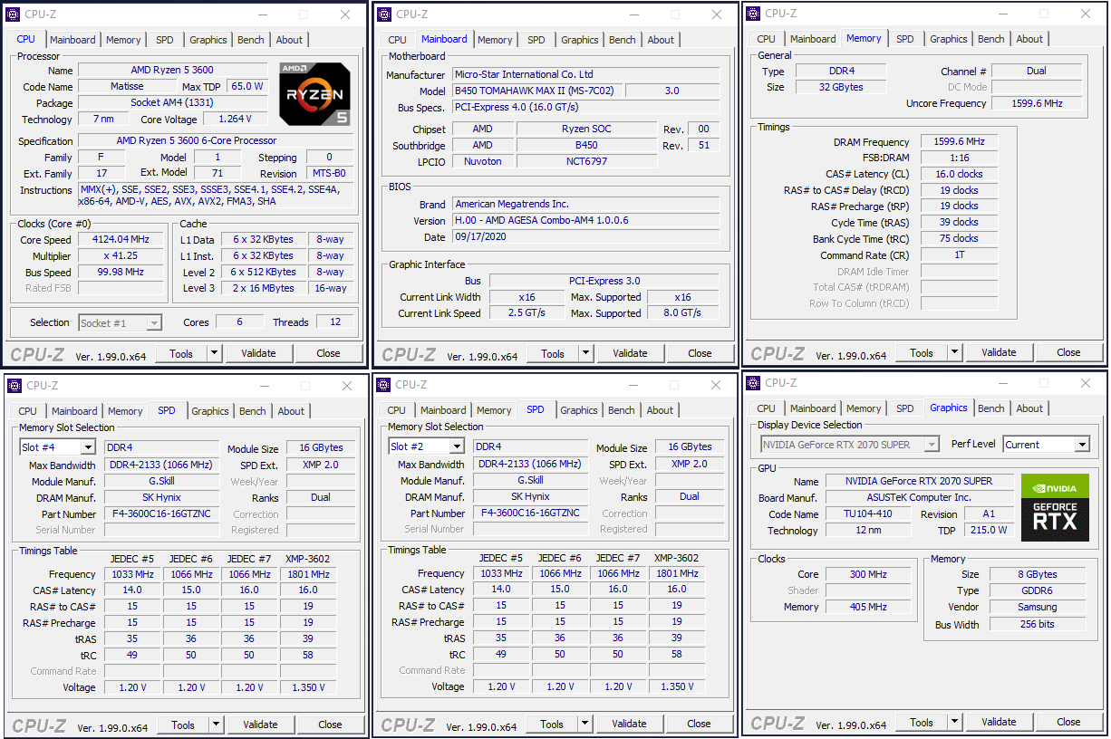

Würg den RAM mal noch etwas weiter ab.monkeytown schrieb:Ich habe 2x 3600er Riegel, welche aber nur auf 3200 MHz laufen.
Hatte aber auch schon jeweils nur 1x Riegel benutzt, alle Ports durchprobiert, dann andere Riegel genutzt und später sogar das Board erneuert und wieder versucht.
Die älteren Ryzen CPU´s sind beim RAM verdammt zickig.
Von der Beschreibung her würde ich aber mal blind auf GPU oder Netzteil tippen.
Daher schau erstmal ob das Zeug richtig steckt (GPU im Slot, Netzteilkabel in GPU und Netzteil, versorg die GPU mit 2 separaten 8 Pin Kabeln direkt vom Netzteil.)
Und leih dir eine andere GPU + NT zum gegentesten.
Ich vermute, dass an der GPU liegt. Netzteil macht so schnell eher keine Probleme und richtig stecken kann man einem Selbstbauer schon zutrauen.

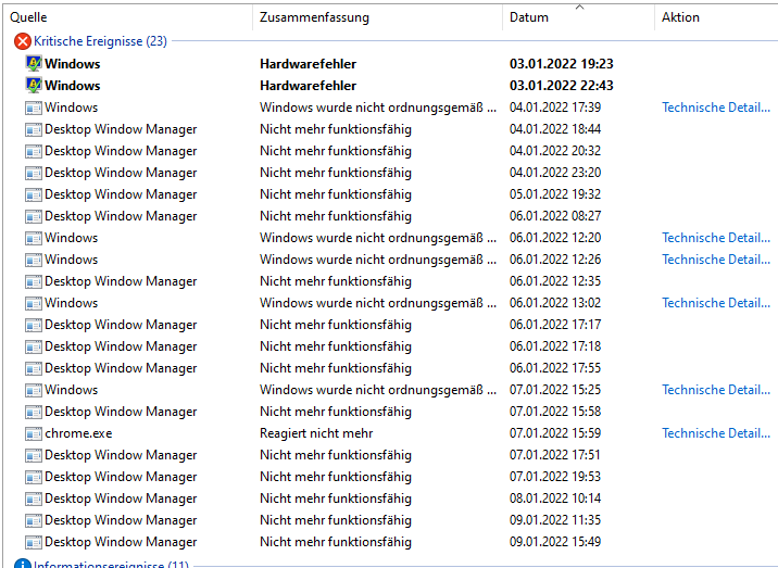

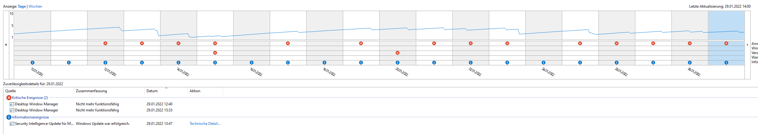

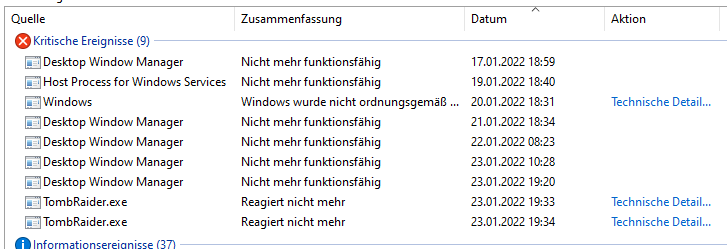

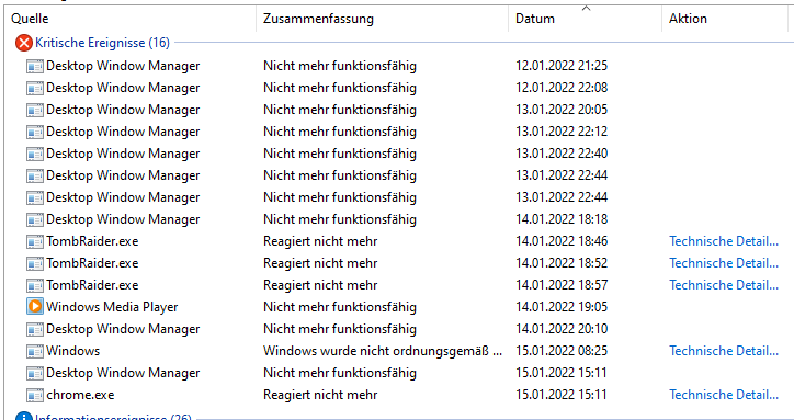

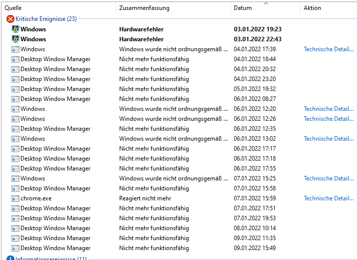

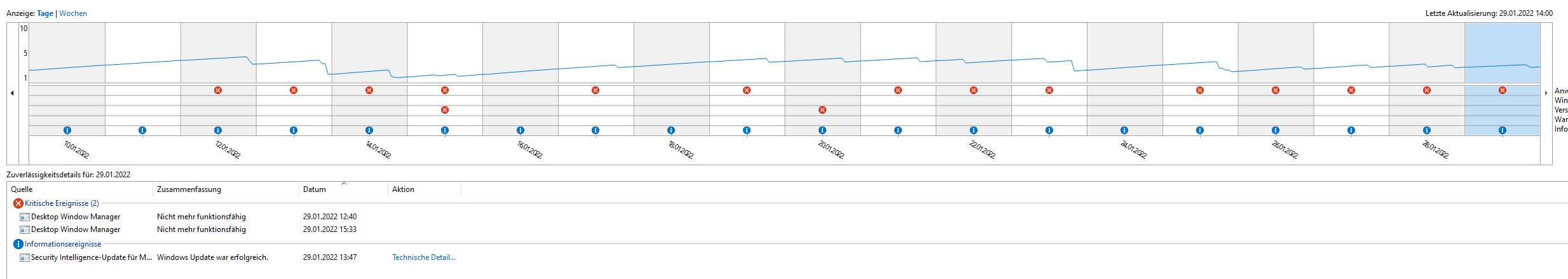

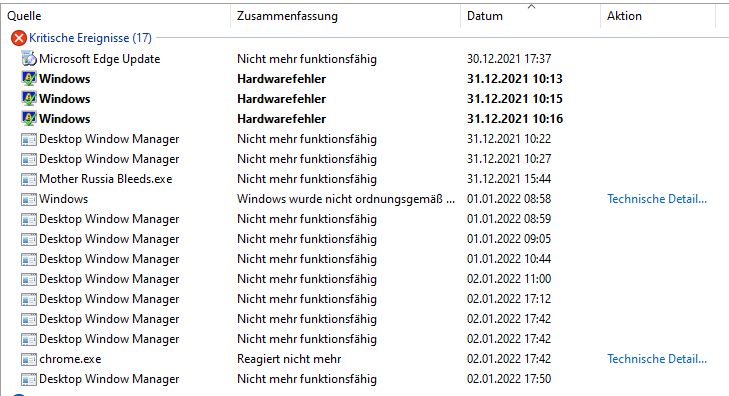

Magst du mal ein Foto vom zuverlassigkeitsverlauf Verlauf machenn?

Arbeitsspeicher in der 2. und 4. Speicherbank ab der CPU drinne?

Restart001 schrieb:Arbeitsspeicher in der 2. und 4. Speicherbank ab der CPU drinne?
jop, aber wie gesagt, einzelne Riegel und alle Slots schon durchgetestet.

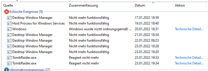

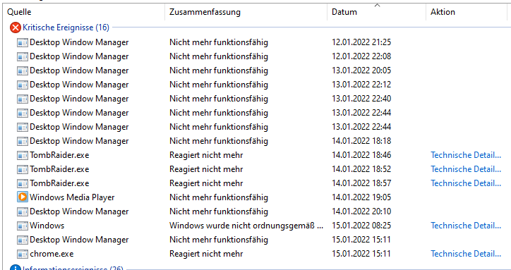

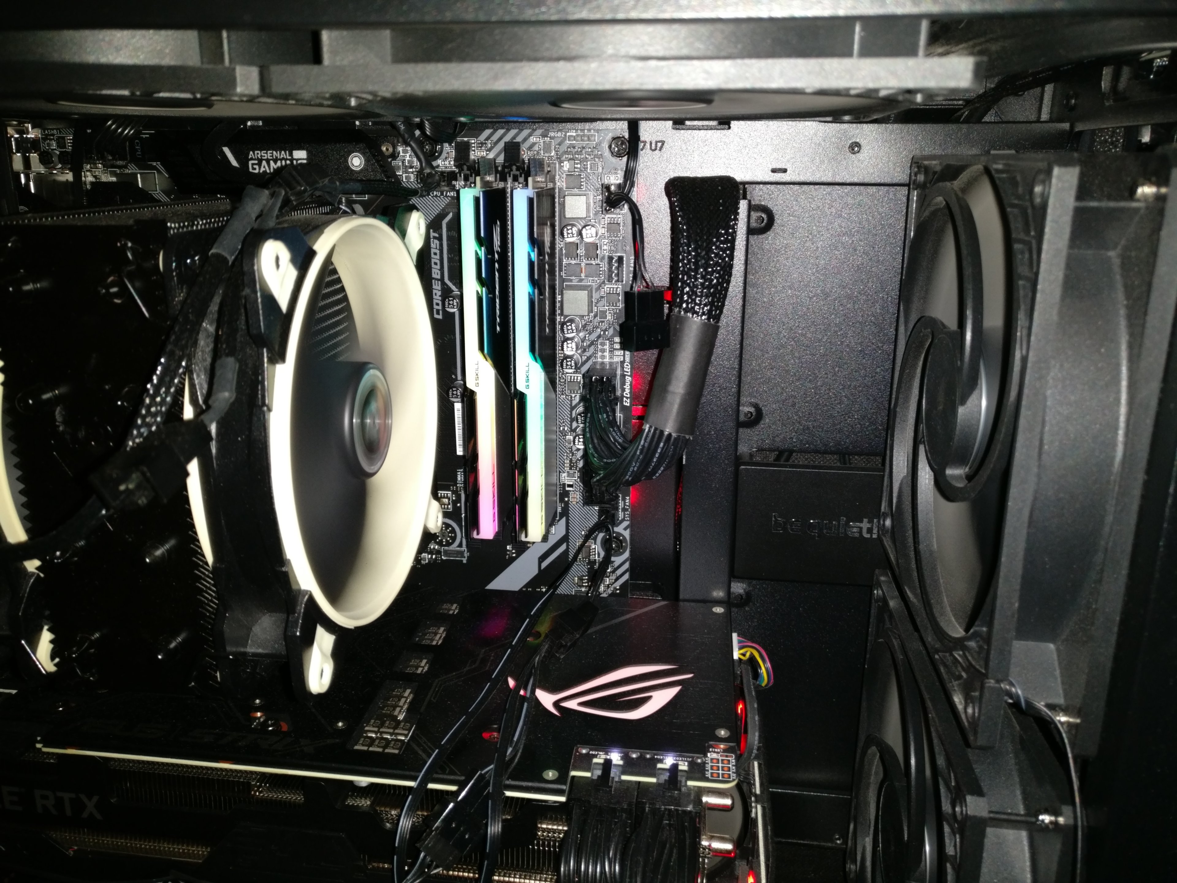

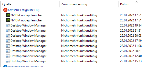

Anbei die Bilder.
Muss gestehen, viele der Programme kannte ich auch garnicht
- Jan. 2020
- 45

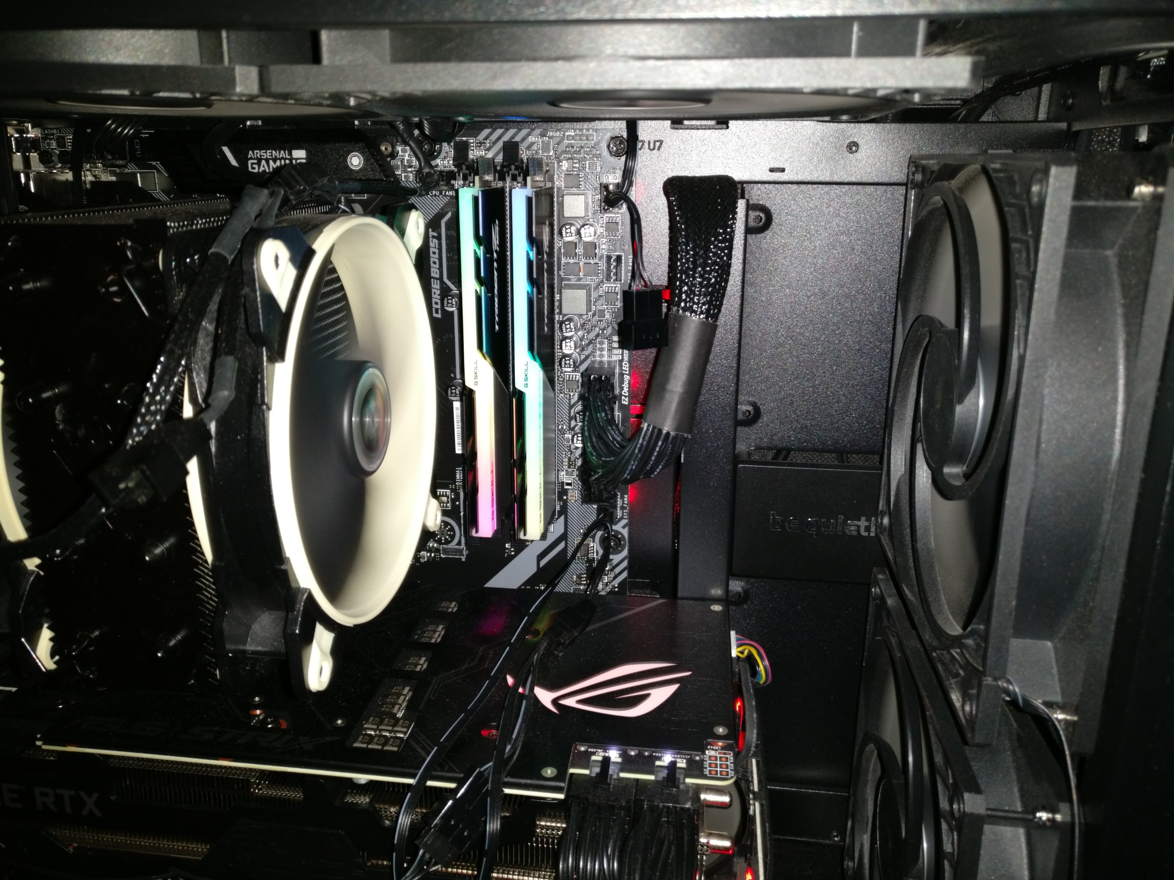

Jop, alle Komponenten neu gekauft. Hatte vorher nur einen Laptop.DannyA4 schrieb:entfernt
Irgendetwas spezifisches? Oder einfach Kamera reinhalten?

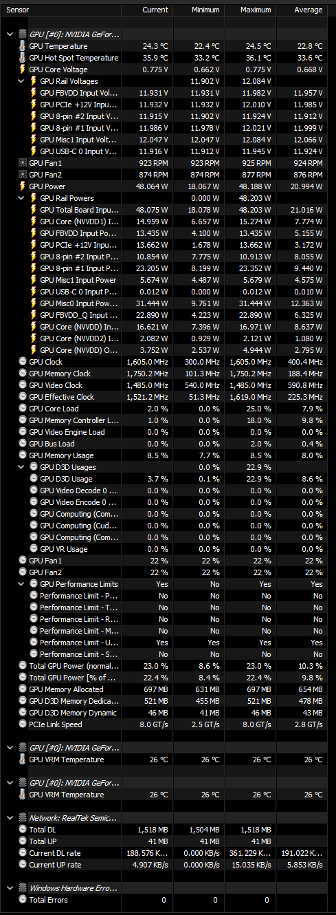

Hast du die Grafikkarte mit MSI Afterburner schonmal in den maximalen MHZ sowohl beim Ram als auch GPU-Chip massiv beschränkt und getestet?
Kaputte Daten wegen Ram oder SSD Problemen kann das ja eigendlich auch nicht sein, bei der SSD wäre dann jedes Programm betroffen, inklusive Windows und beim RAM eigendlich auch.
So jedenfalls meine Gedankengänge dazu. Trotz dem Furmark der durchlief hänge ich noch an der Grafikkarte als Problemgebe.

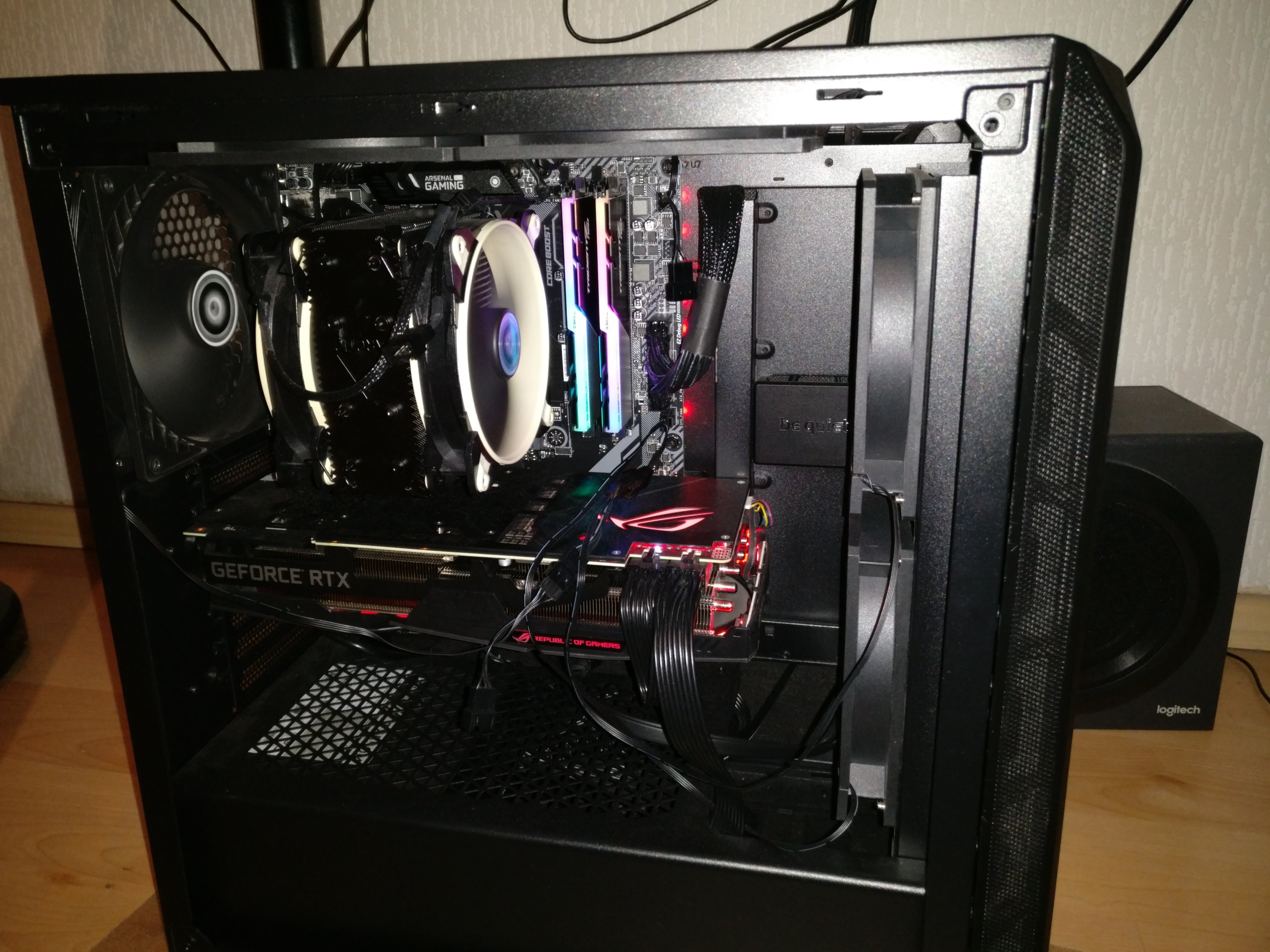

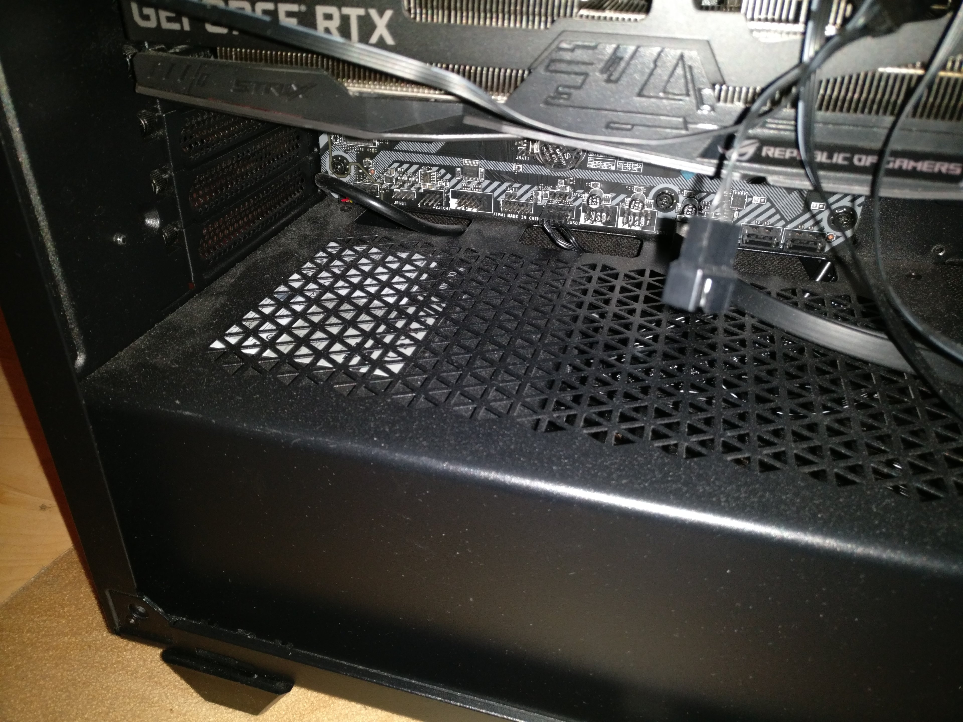

@Pics:
ich weiß, Kabelmanagement ist mittlerweile nicht mehr so toll...

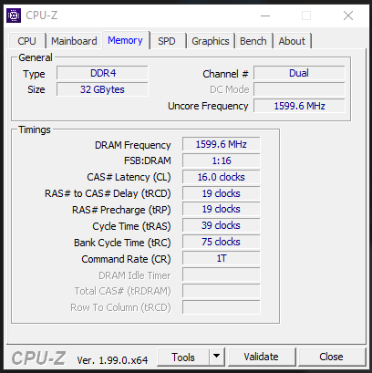

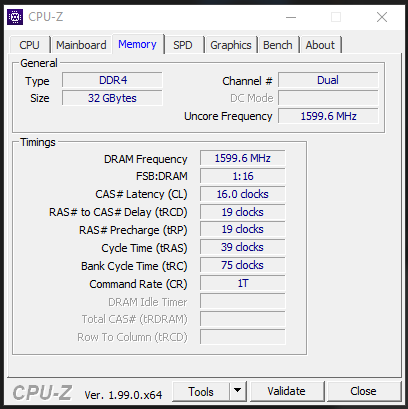

Für den RAM D.O.C.P. für DDR4-3600MHz konfigurieren.
Die nativen DDR4-3200MHz werden so nicht unterstützt, vor allem ohne D.O.C.P.
Nativ ist bei DDR4-2166MHZ schon Ende Fahnenstange.

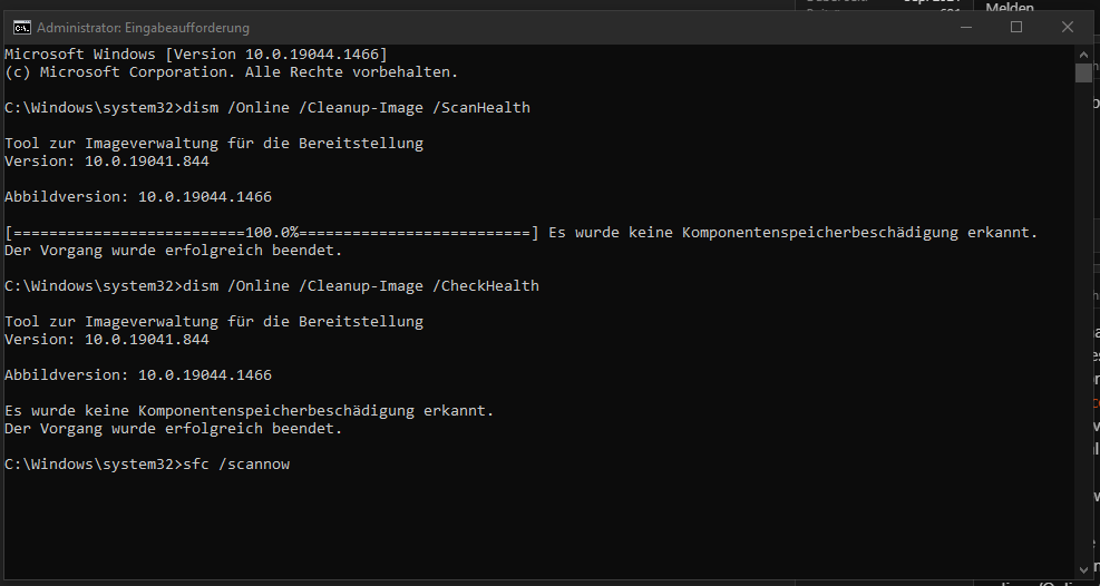

Ok, also hier mal meine Tipps.
Als erstes solltest du dein Bios für das Mainboard aktualisieren.
Deines ist schon sehr alt.
https://de.msi.com/Motherboard/B450-TOMAHAWK-MAX-II/support#down-bios
Dort das erste von oben nehmen.
Dann im Bios alles auf default lassen, kein XMP aktivieren.

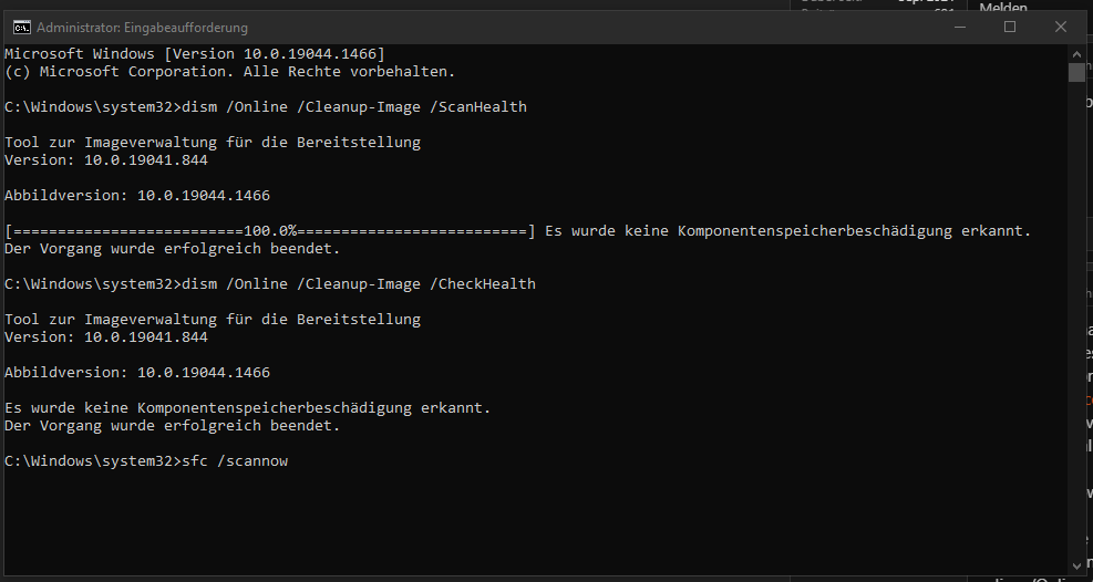

Und für Windows kannst du das einmal probieren:
01 - Öffnen Sie die Kommandozeile mit Administratorrechten.
- Geben Sie dann foldenden Befehl ein:
- dism /Online /Cleanup-Image /ScanHealth
- Windows 10 überprüft nun den Zustand der Installation.
- Dies kann einige Minuten dauern.
02 - Überprüfen Sie anschließend das Image, um festzustellen,
- ob Beschädigungen erkannt wurden.
- Geben Sie dazu folgenden Befehl ein:
- dism /Online /Cleanup-Image /CheckHealth
03 - Falls bei der Überprüfung Fehler auftreten, meldet DISM dies
- nach Abschluss des Scans. In diesem Fall geben Sie den folgenden Befehl ein:
- dism /Online /Cleanup-Image /RestoreHealth
- Windows 10 repariert nun die gefundenen Fehler
- und ersetzt defekte Dateien durch die Originale.
- Lassen Sie Windows während des Reparaturvorgangs am besten in Ruhe,
- damit es nicht zu Fehlern kommt.
- Sobald der Vorgang abgeschlossen ist, starten Sie Ihren PC neu und prüfen,
- ob die Reparaturen erfolgreich waren.
04 - Danach noch folgenden Befehl ausführen:
- sfc /scannow
Wenn es dann immer noch nicht geht, dann solltest du einmal Windows komplett neu aufsetzen.

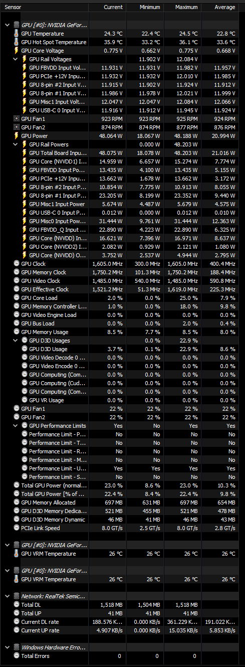

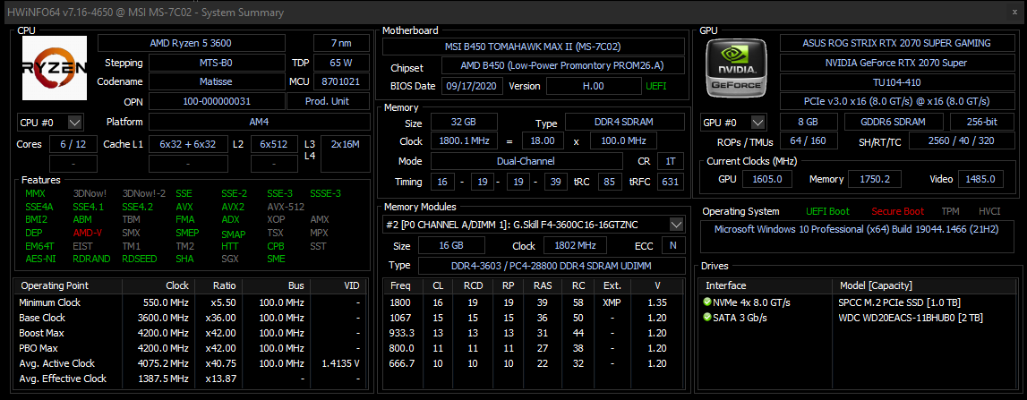

https://www.computerbase.de/downloads/systemtools/hwinfo/
Die Summary-Seite bitte mal herschauen lassen.
...mcbloch schrieb:Wenn es dann immer noch nicht geht, dann solltest du einmal Windows komplett neu aufsetzen.
So wie das rauslese sind eig. nur noch GPU und CPU noch nicht ausgetauscht / gegengetestet worden.monkeytown schrieb:Windows hatte ich mehrfach neu installiert, bevor ich angefangen hatte, Hardware-Komponenten zu tauschen. Eine neue SSD mitsamt neuer Installation war dort aber auch schon dabei.

ist hier angehangen.
