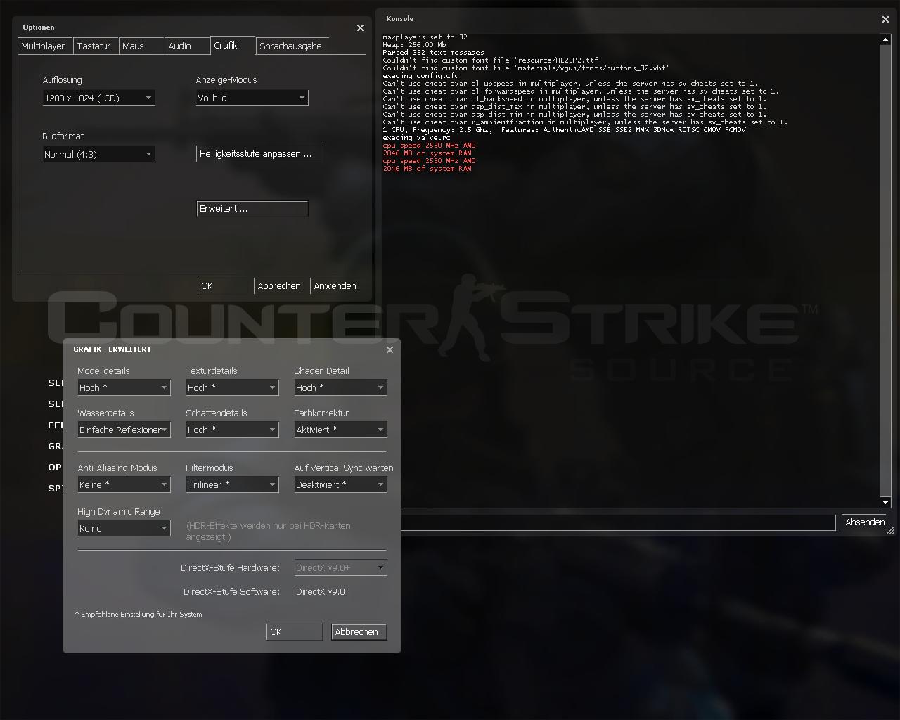

Hier meine Einstellungen:

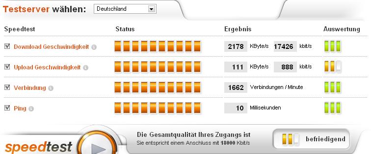

Hier hab ich mal meine Leitung bei speedmeter getestet:

gemessen bei wieistmeineip.de
Ihre Ping-Antwortzeit: 14.48 Millisekunden (perfekt)
Ergebnisse von http://www.speedmeter.de
(Kopiert am 14.04.08 21:54)
Download aus Deutschland : 15687 Kbit/Sek
Upload : 824 kbit/Sek
Verbindung : 1494 Verb/Min
Ping Test Deutschland : 10 ms
