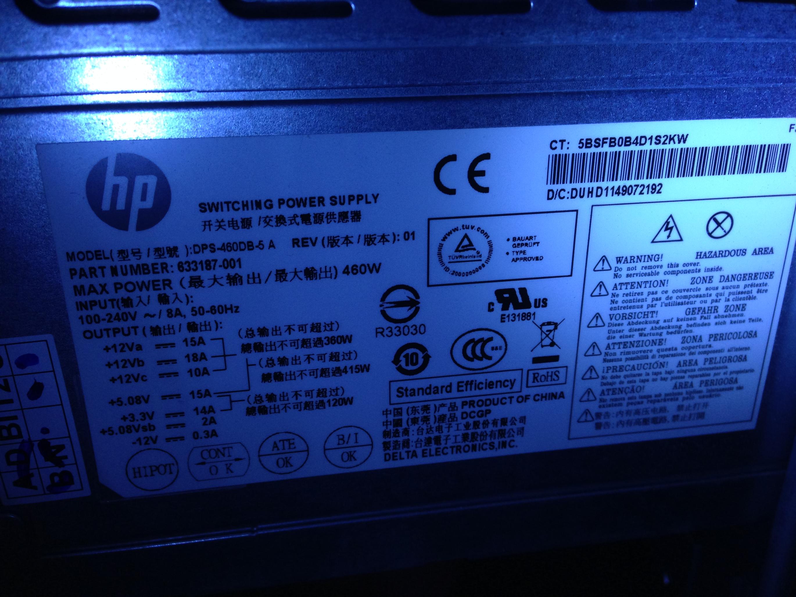

Das Netzteil hat 460 Watt und so wie ich es gesehen habe nur einen einzigen 6 Pin Anschluss. Ich häng mal ein Foto mit an, weil ich mit den anderen Daten nix anfangen kann. IMG_0570.jpg
Ich hatte ja anfangs auf die GTX 960 gehofft, weil die ohne Probleme an einen 6 Pin Stecker geht und kaum was verbraucht, allerdings ist sie ja ziemlich schlecht getestet wurden, die 4Gb OC Version braucht dann schon wieder einen 8 Pin Stecker, da habe ich aber keine Ahnung wie sich das mit einem Adapter verhält, und ob der Saft vom Netzteil reicht.
Hab nur noch eine 2. interne Festplatte falls das was ausmacht wegens Watt.
So wie ich das sehe komme ich um ein neues Netzteil wahrscheinlich nicht drumrum oder?

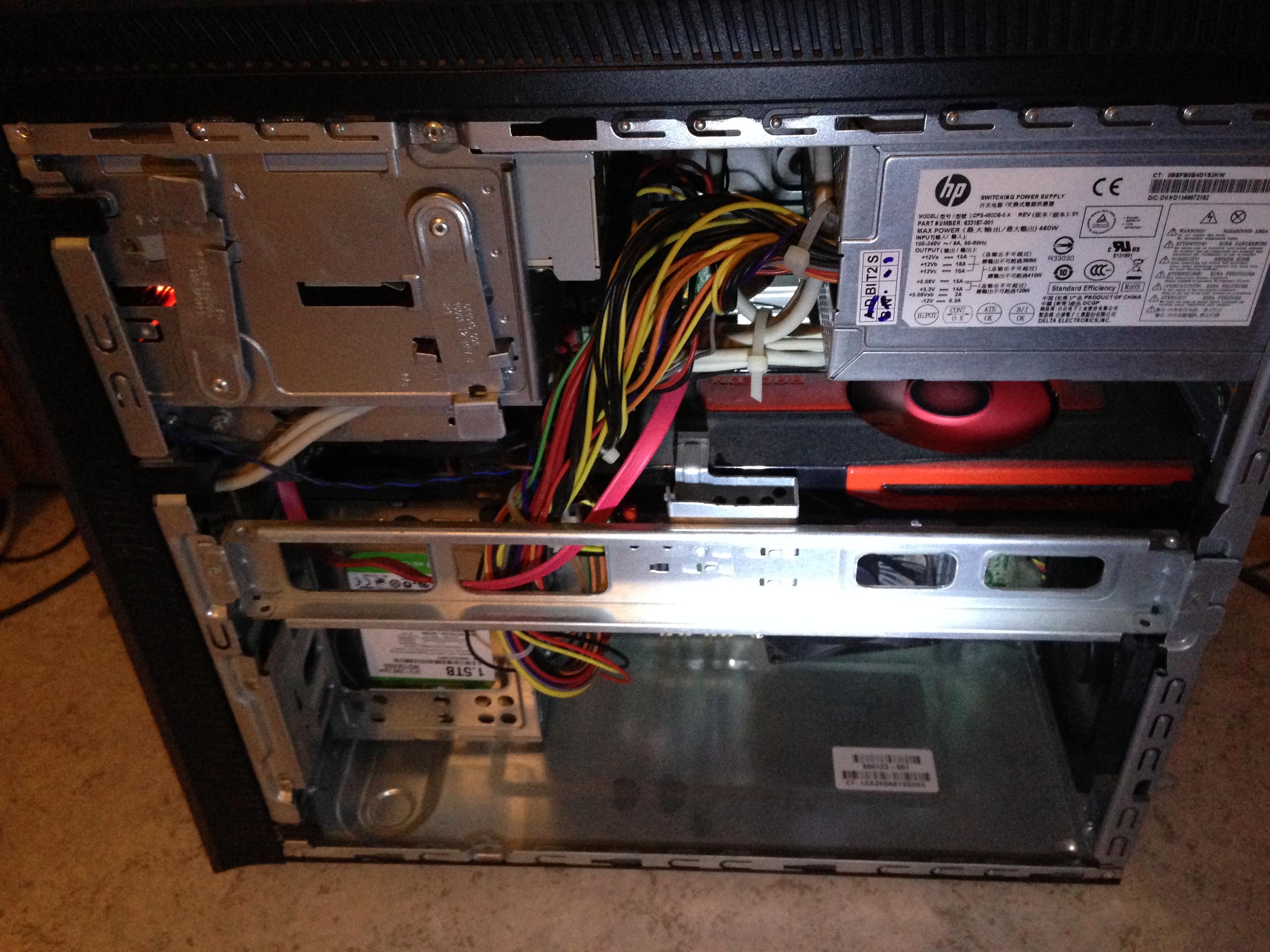

Könntest du eventuell ein Foto vom Innenraum des PCs machen. Vielleicht müssen wir uns ja noch bei der Größe der Grafikkarte einschränken.

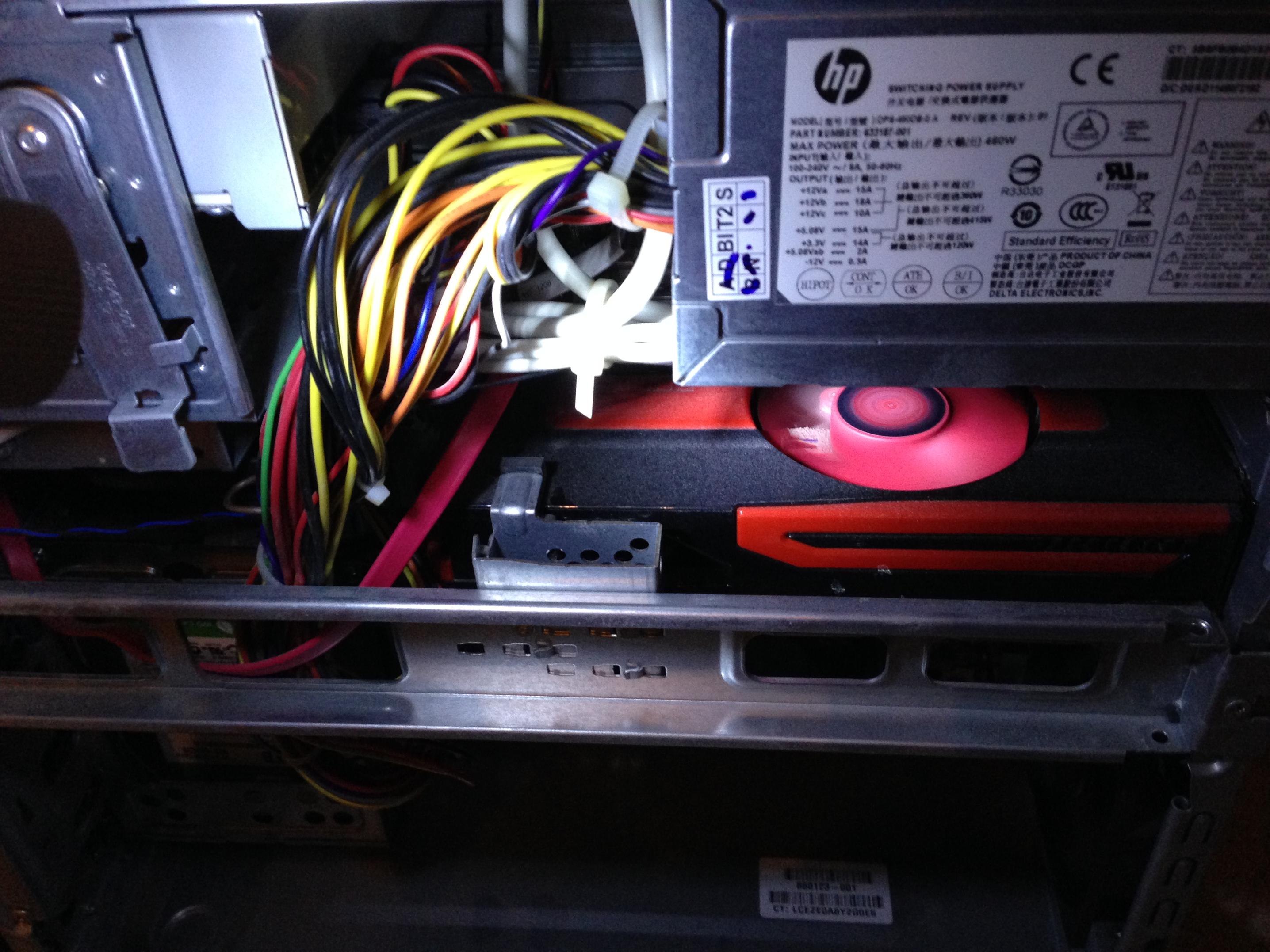

Sieht ziemlich eng aus das Gehäuse. Kann man diese Metallhalterung am linken unteren Rand der Grafikkarte entfernen oder ist das vernietet ? Ist auf dem Foto nicht ganz zu erkennen, aber ist dieser Metallbalken einfach nur angeschraubt, ansonsten könnte man den auch komplett rausnehmen.
Sehe ich das richtig, dass das Mainboard invertiert eingebaut ist und der Prozessor damit unten sitzt ?
Wäre zudem noch gut wenn du ausmessen könntest, wie hoch die Grafikkarte maximal sein darf.

Den ganzen Balken und das kleine Stück kann man beides einfach abschrauben.
Und ja das Board ist verkehrt rum. Da sitzt jedenfalls ein dicker Kühler unten, ich nehm mal an der ist für den Prozessor aber ka :D
Nach hinten weg ist bei der Grafikkarte noch so 3 cm Platz, nach oben vielleicht 1cm und unten passt garnix.
Das macht mir echt sorgen das is der einzige Platz dafür und es sieht echt eng aus :O
Hab nochmal versucht es aufs Bild zu bekommen falls das was hilft.
Die Maße sind +- ein paar Millimeter:
Breite 3,2 + ca 1 cm Platz nach oben. Das rote Kabel auf dem Bild hängt an einer Festplatte sonst wär sicher mehr Platz.
Länge 23 + ca 3 cm Platz nach hinten
Höhe 9,5 + ca 3 cm Platz zur Seite
Hoffentlich gibts überhaupt Grafikkarten die da rein passen.
Habs grad nochmal gecheckt, die HD 7770 ist eine DualSlot Karte. Heißt der einzige limitierende Faktor ist der Platz nach links.
Die Karte hat laut Datenblatt 21cm Länge, heißt die zukünftige Karte darf nicht länger als 24cm sein, sofern dein Messwert stimmt.
Rein optisch vom Bild könnte die Karte doch unter den 5,25" Laufwerkskäfig passen. Höher als deine jetztige Karte wird auch die neue nicht, wenn man ein Dualslot Design nimmt.
Falls es bei den 24cm Platz bleibt, kommen wohl nur GTX 960/970 in Frage. So eng wie das Gehäuse ist, mit dementsprechend schlechtem Airflow, wäre wohl wirklich eine GTX 960/970 vorzuziehen. Man kann zwar auch eine R9 290(X) leise kühlen, allerdings erzeugt diese insgesamt mehr Abwärme und die bekommt man aus so eng gepackten Systemen wie deinem schwer wieder raus.

Der Rechner den Ihr hier seht ist kein ATX Standart sondern BTX!! Sozusagen wird alles über Kopf eingebaut um bessere Abwärme abführen zukönnen. Dieser Standard hat sich nie durchgesetzt.
Hier mal paar verlinkte Karten die in dein Gehäuse ohne Probleme passen und auch das Netzteil keine Probleme macht.
