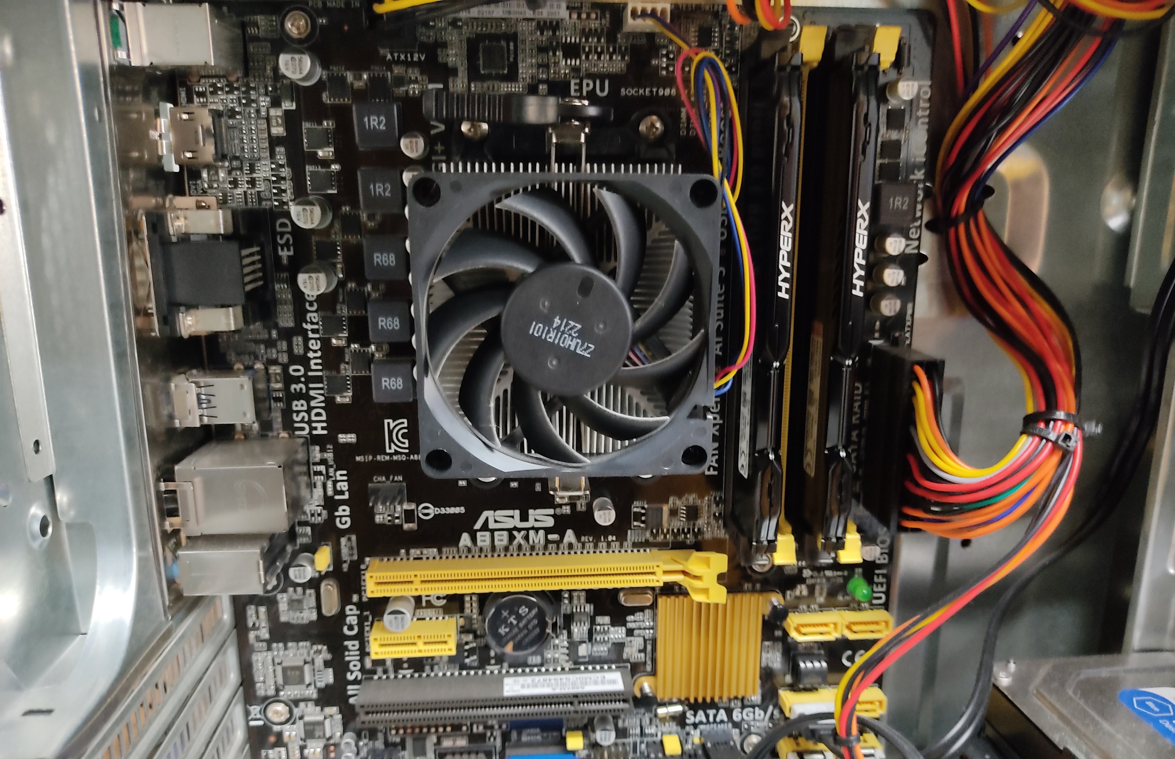

Guten Tag,

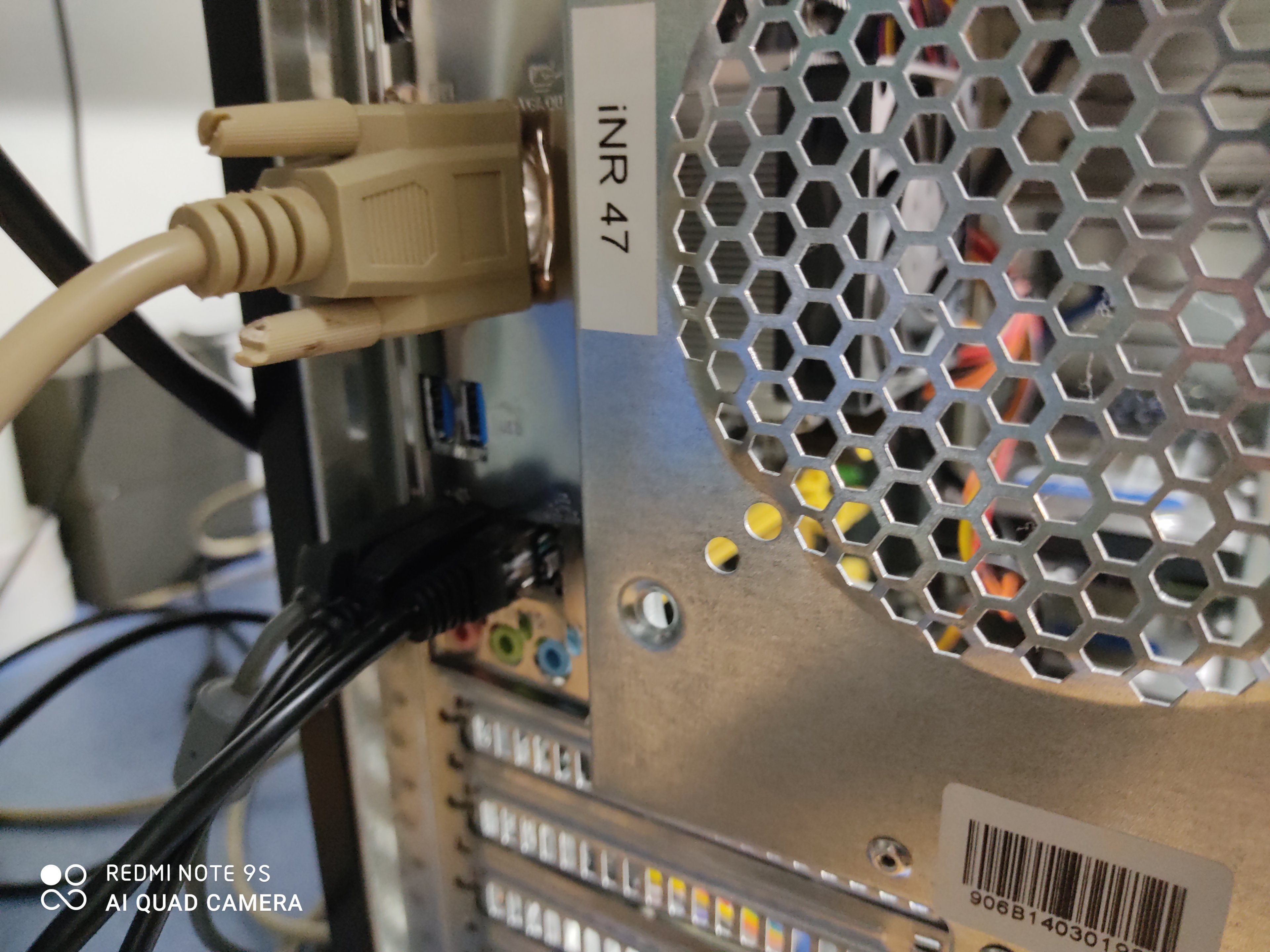

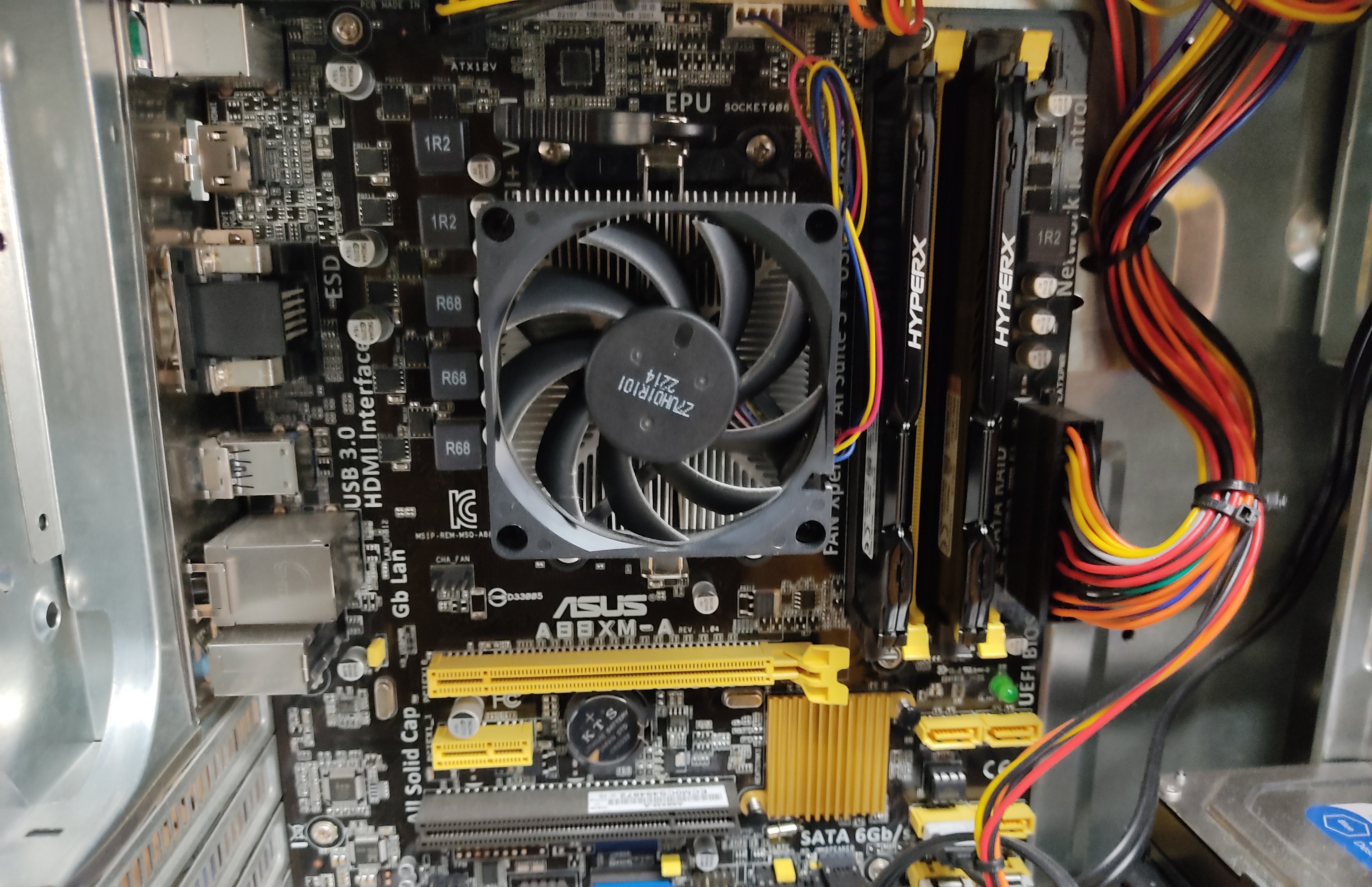

dieser Computer bekommt keinen Zugang zum Netzwerk.
Ich habe mal das Innere vom Computer fotografiert. Ein Netzstecker ist drinne, aber wie gesagt, der Computer bekommt keinen Zugang zum Netzwerk.
Ich habe mehrere Netzstecker ausprobiert. Die anderen Computer bekommen Zugang ins Internet.

Betriebssystem?
Wird die Netzwerkkarte vom Betriebssystem erkannt?
Ist das andere Ende vom Netzwerkkabel im Router/Switch eingesteckt?

es könnte sein, dass die karte im bios deaktiviert ist. normalerweise sollte auch bei keinem netzwerkzugang ein paar lämpchen leuchten wenn der pc an ist und auf der anderen seite ein switch oÄ steckt. falls lämpchen brennen dann liegt's ggf am betriebssystem

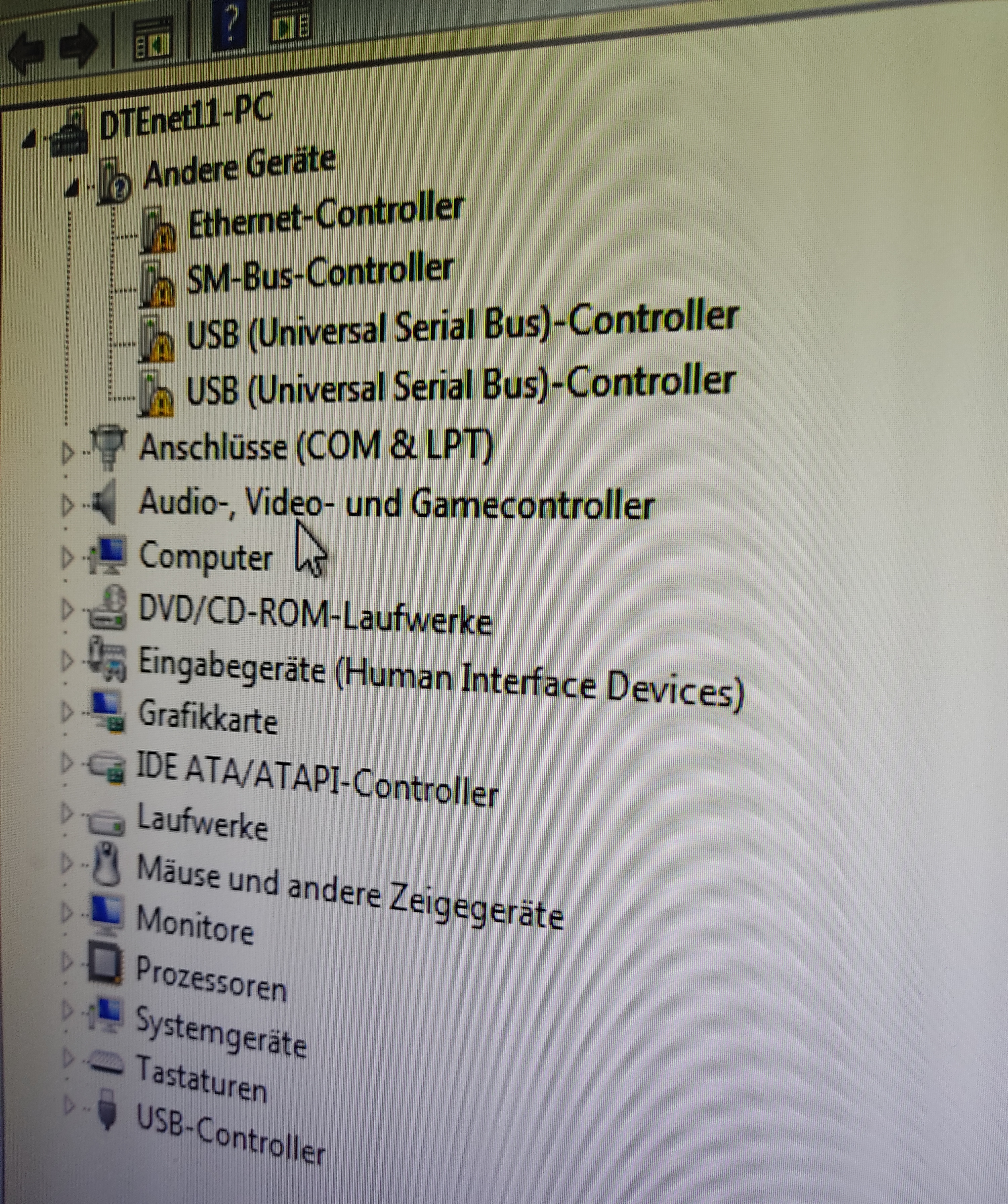

Mach mal einen Screenshot vom Gerätemanager,

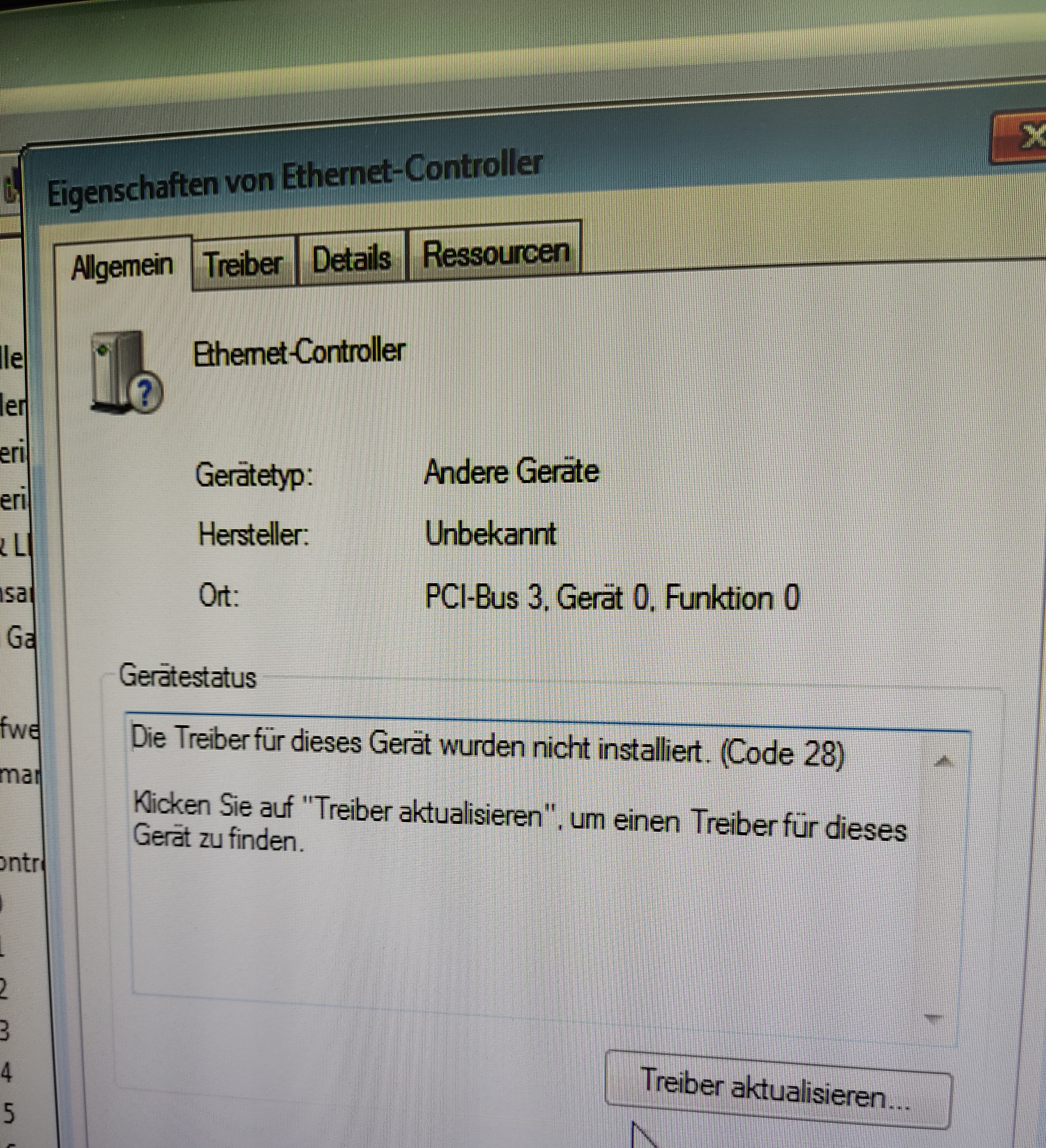

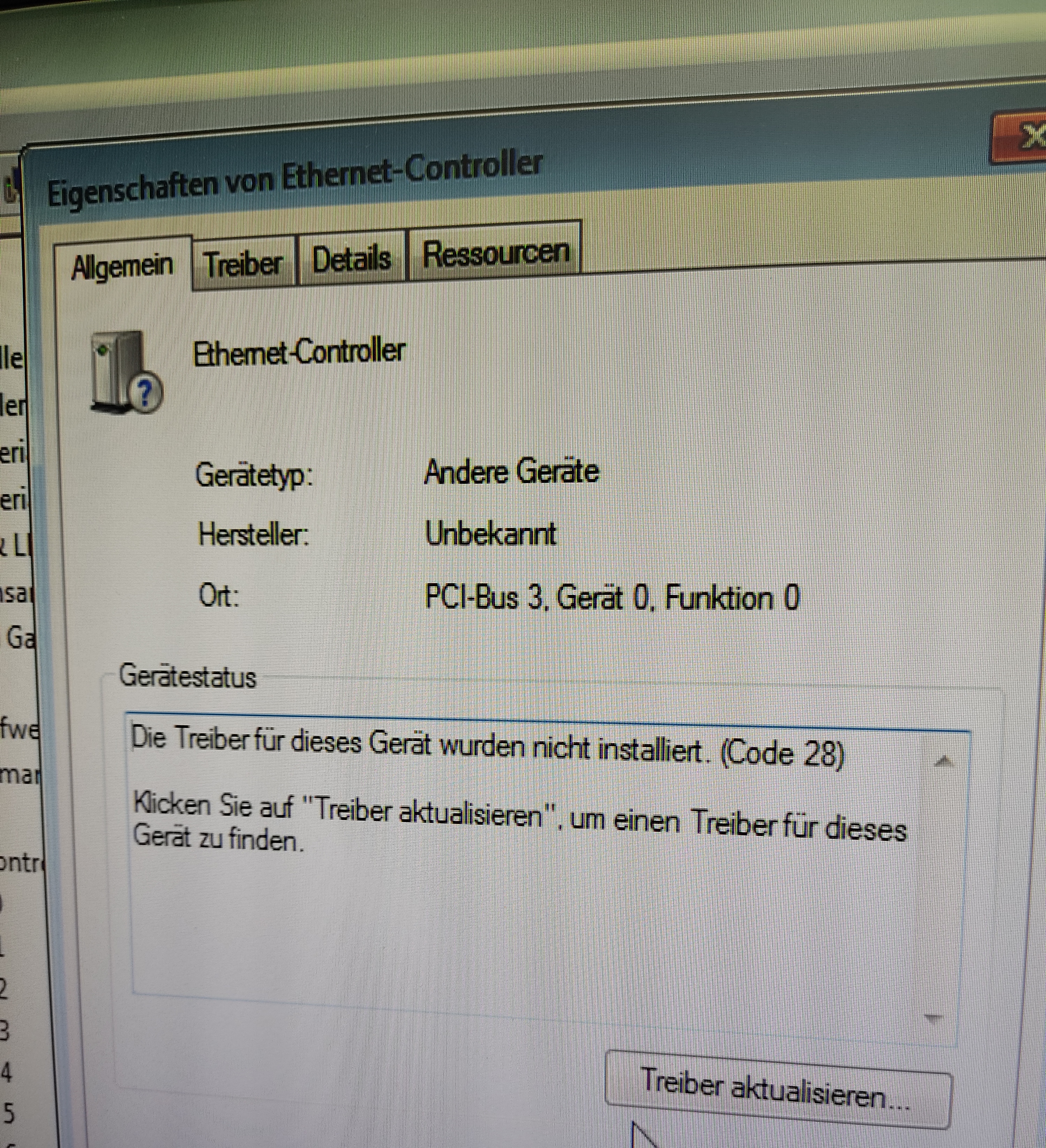

Treiber an einem anderen Rechner runterladen und installieren, notfalls von einer mitgelieferten Treiber-CD
Reaktionen: sailors

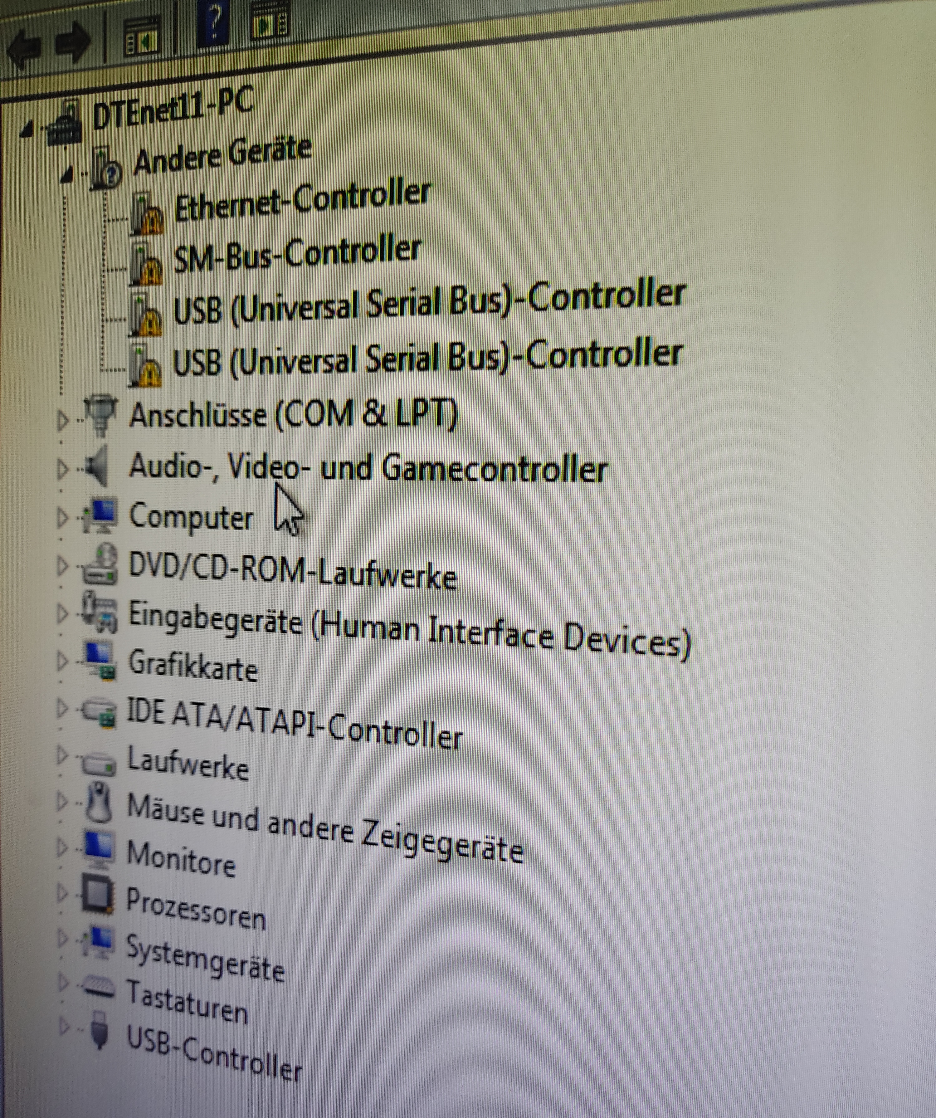

Ist doch eindeutig, unter Andere Geräte ist der nicht installierte Ethernet-Controller aufgeführt.
Reaktionen: Recharging, sailors und Busterk
Es fehlen Treiber für den Chipsatz, inklusive LAN, USB, ... Die bekommst du beim Hersteller des PCs oder Mainboards, vielleicht lagen (mittlerweile veraltete) auch schon auf CD bei.
Reaktionen: sailors
Du hast ja gelesen, dass auf deinem Screenshot steht, dass die Treiber für den Ethernet-Controller nicht installiert sind. WARUM schreibst du nichts dazu? Hast du es schon versucht? Klappt es nicht?
Warum lässt du dir alles aus der Nase ziehen? Warum antwortest du in deinen anderen Hilfesuchthreads nicht?
Du solltest übrigens niemals versuchen, Netzstecker in eine Netzwerkkarte zu friemeln. Das passt mechanisch und elektrisch nicht und ist außerdem gefährlich.
