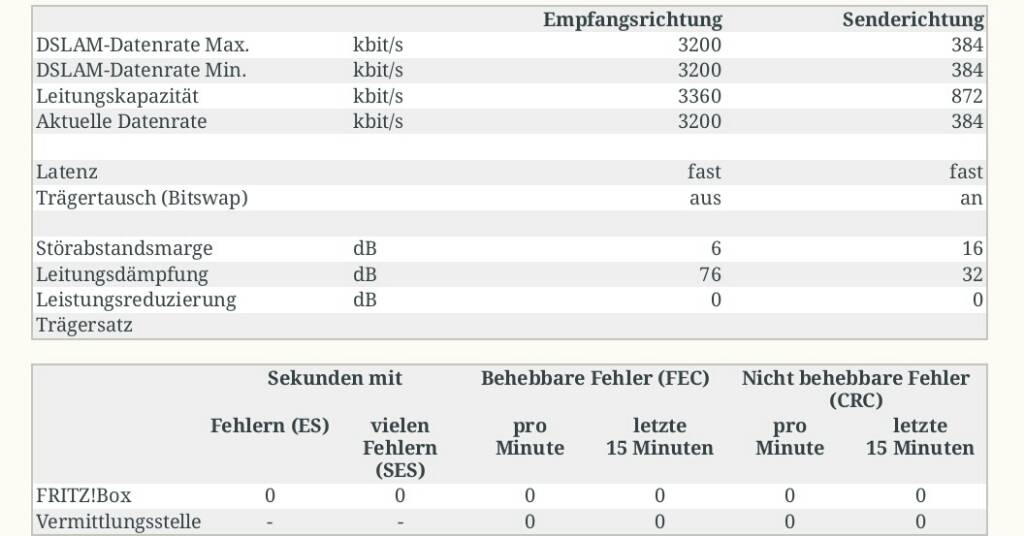

Nachforschung ergab: DSL16kPlus + VDSL16k + Annex J 16k wird low interleaving geschaltet. @Annex B Double Play DSL 16k (@ATM und auch @GbE) wird nach wie vor FP geschaltet. Ausnahmen bilden z.B. alte EDA-Outdoor ^^ Habt ihr irgendwelche Quellen bzw. woher habt ihr die Info?

naja wenn die Leitungen gut geschirmt sind und alles unterirdisch fernab von Stromkabeln etc liegt, ist das durchaus möglich das keine CRC Fehler auftreten. FEC fehler würden so und so nicht auftreten, da keine Interleaving vorhanden ist.
Übrigens haste ja nun Vollsync und noch etwas Luft nach oben. Im Gegensatz zu deinen vorherigen Router, bei dem alles auf Anschlag lief. Da ist bei jeder noch so kleinen Störung ein CRC Fehler entstanden. Mit der 3370 haste halt noch ein wenig Tolleranz, so das nicht jeder Störung einen CRC auslößt.
