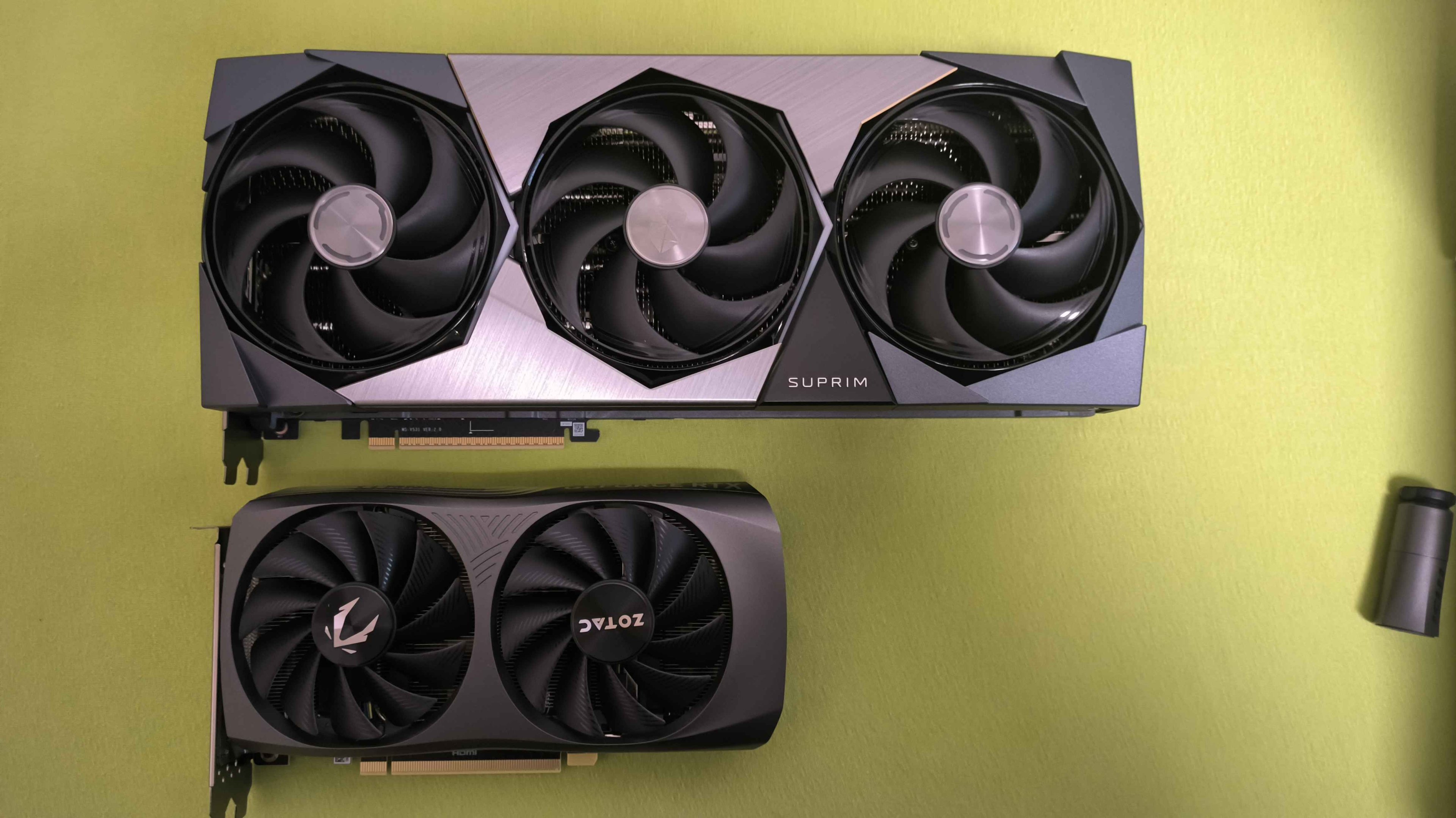

theGucky schrieb:
Was ich noch dazu sagen kann ist, das die Goldfinger am PCIe-Slot bei der 5080 kürzer sind als bei meiner vorherigen 4070.
ach so?
Ich dachte immer diese Kontakte sind gleich lang um im Slot richtig kontakt zu bekommen. Hab das selber nie verglichen.

inge70 schrieb:
ach so?
Kannst ja ranzoomen. :D
Das war auch bei mir vorher/nachher. Von kleinste 4070 auf größte 5080
Reaktionen: Nahkampfschaf, Quidproquo77 und inge70

theGucky schrieb:
Danke für den Screenshot. :)
Ist mir echt noch nie aufgefallen. Denke da schauen wohl die wenigsten drauf.
Reaktionen: ILoveShooter132
