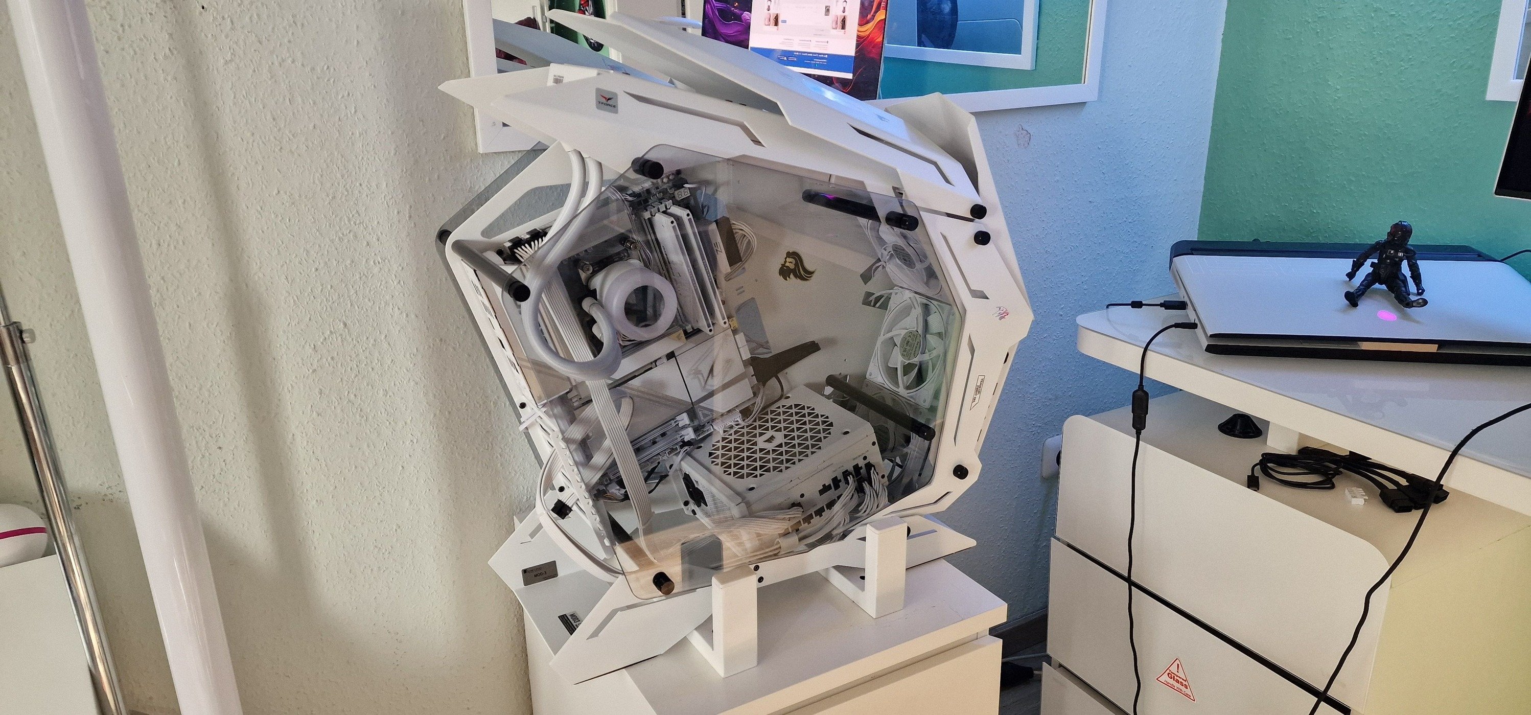

@Pisaro​
Ja ist nur übergangsweise bis mein Pc fertig ist.
