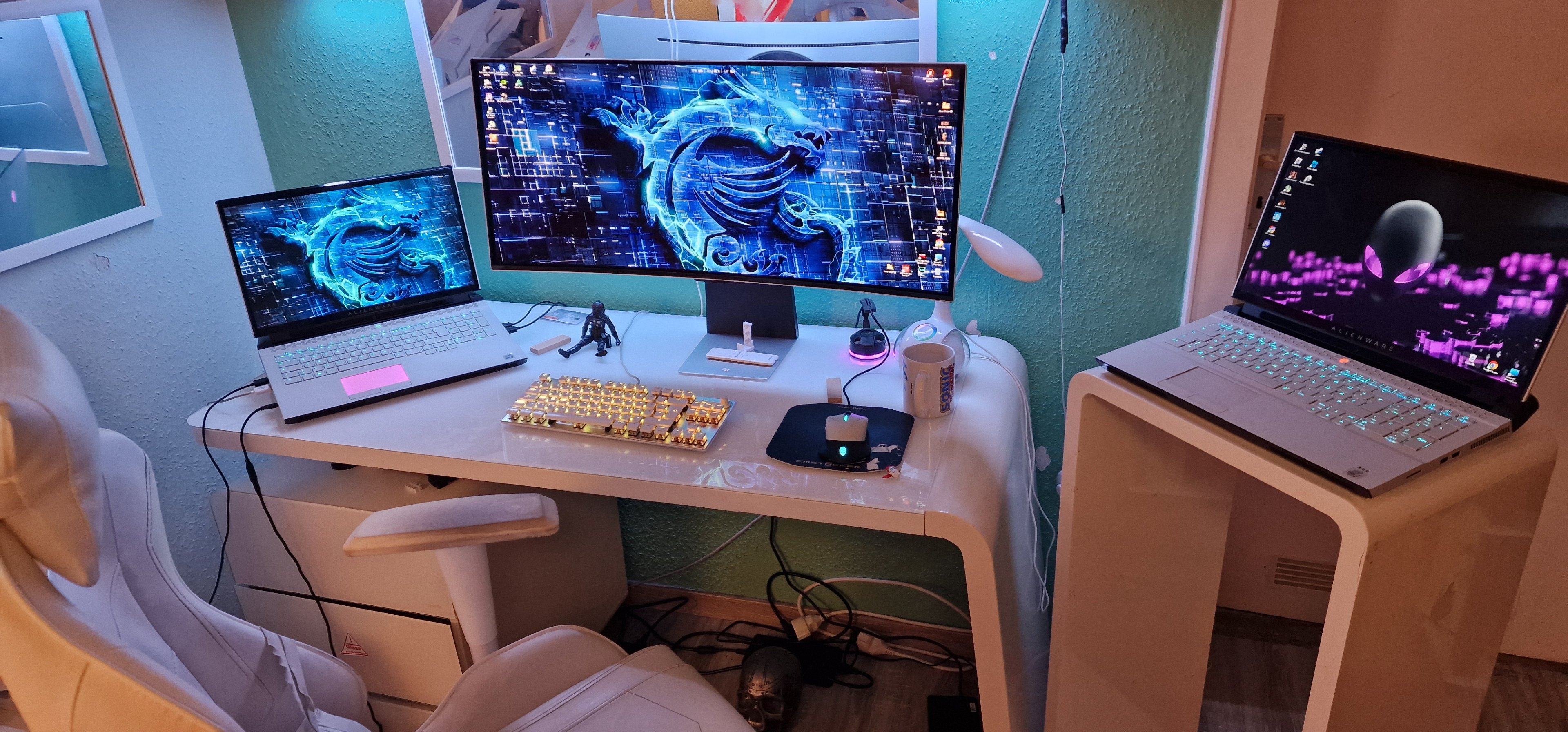

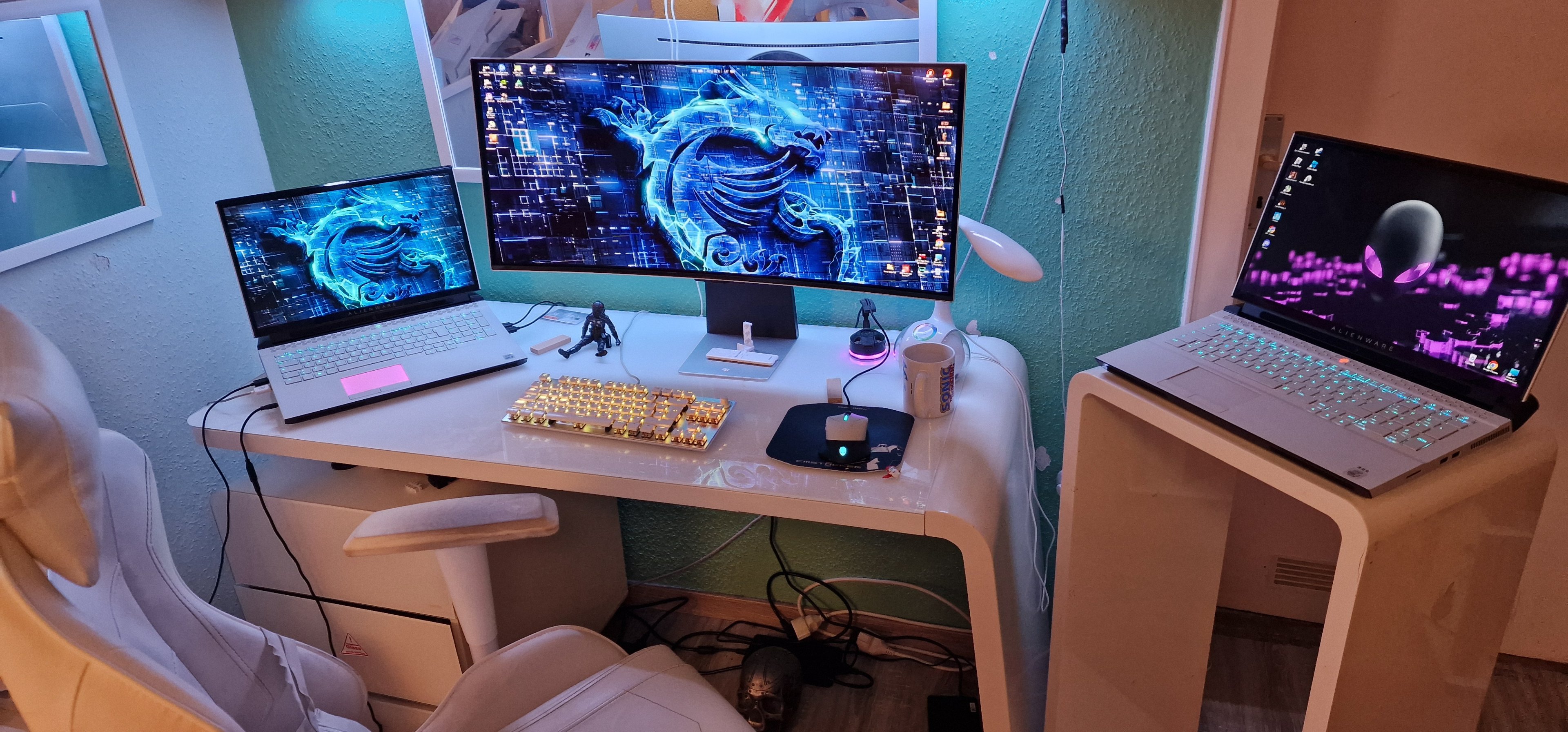

Schon Armselig, ein Patzer nach dem andern.
Hab zwar nur 120FPS in 3440x1440 aber meine RTX 2080Super läuft Spitze
:evillol:
