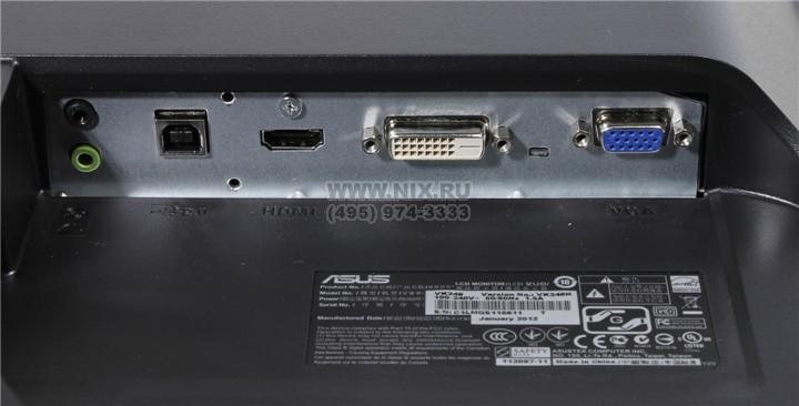

Hast du die Webcam vom Monitor überhaupt angeschlossen? Das müsste ein extra USB-Kabel vom Monitor zum PC sein. Glaub nicht, dass die Webcam über das Monitor-Kabel funktioniert, tut sie nämlich nicht. ;)
in der LifeFrame 2 ist auch der treiber für die cam drinn.
und wie virus sagt muss die cam extra angeschlossen werden.
siehe bild linker anschluss
USB-Upstream -Port. Dieser Anschluss ist für die Verbindung mit einem USB-Upstream cable.4.The Kabel ermöglicht die eingebaute Webcam auf dem Monitor
Achso okay danke, komisch sollte doch dann eig beim kauf dabei sein O.o Oder ich hab die verloren :D
