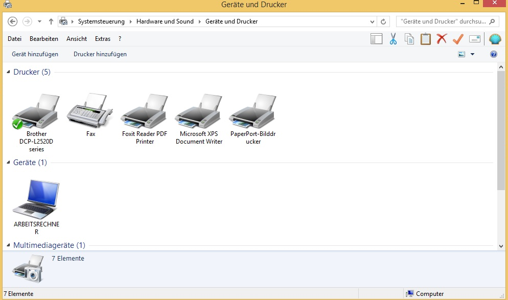

Soweit habe ich den Drucker nach dem Entfernen des Druckers schon wieder installieren können:
Nur per WLAN haben sich Drucker und Laptop bislang noch nicht gefunden.

Der Drucker steht unter Geräte und Drucker, ist online und bereit.
Du kannst ihn doch auch sicherlich anpingen?
Eine "Testseite" ist auch als Druckauftrag in der Warteschlange. Mit Rechtsklick auf den unter "Geräte und Drucker" installierten "DCP-2520DW series-Durcker" klicke ich, dann "Druckereigenschaften/Hardware" dort steht zum Gerätestatus: Das Gerät funktioniert einwandfrei. Der Drucker ist allerdings offline und die in Druck gegebenen Dokumente sammeln sich in der Warteschlange.
