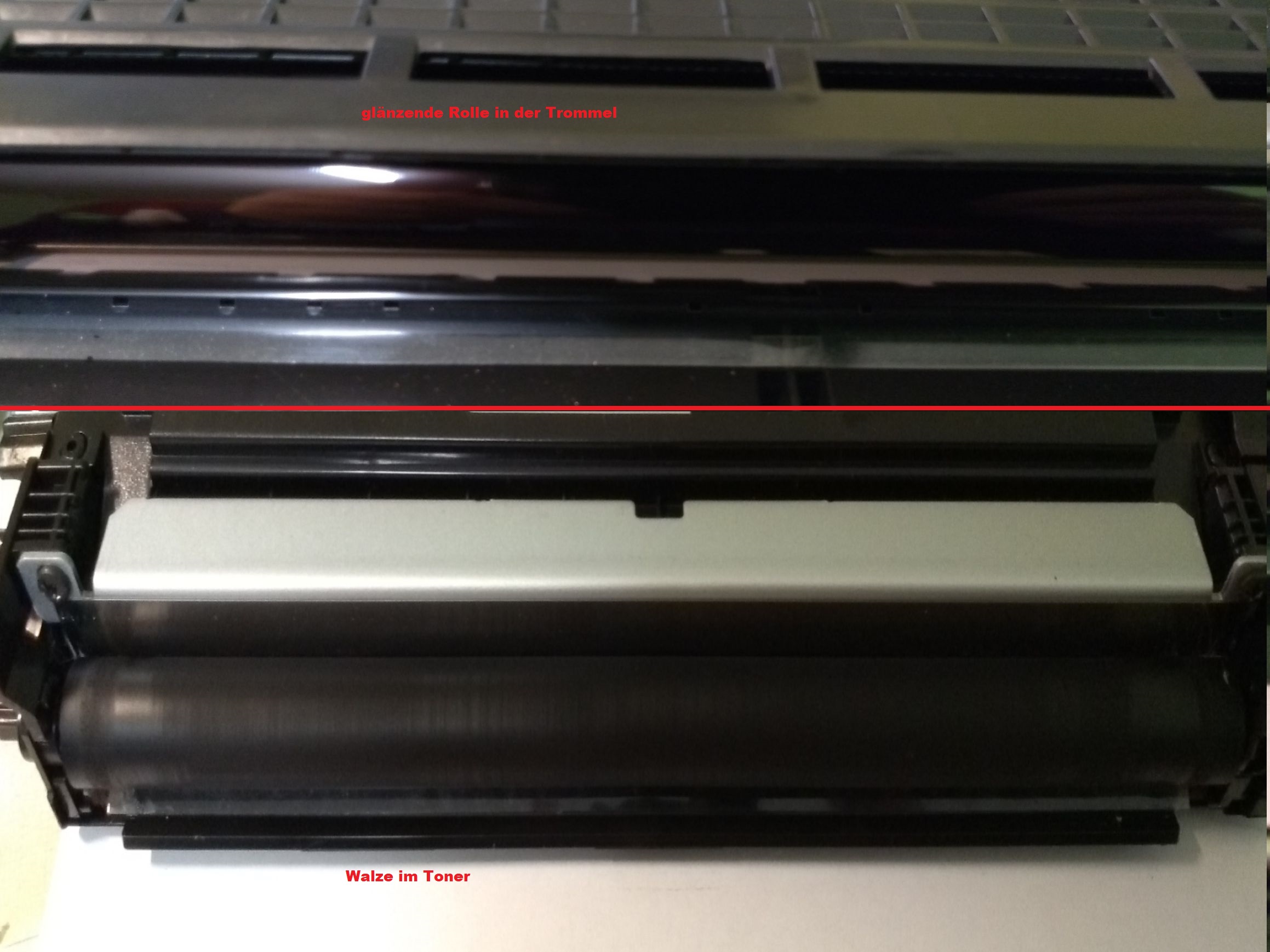

Im Anhang zwei Bilder, oben die Trommel, die Walze ist sehr glänzend.
An der Tonerwalze klebt jede Menge Toner...

jup
sieht aus als ob der Abstreifer nicht funktioniert, das Teil das hochkant an der Trommel anliegt, kannst vermutlich entsorgen, nicht reparabel.

Also wenn der Toner defekt/undicht wäre, dann wäre mehr Toner Pulver im ganzen Trommelgehäuse.
Wie cartridge_case schreibt, könnte auch die Zusammensetzung des Toners nicht in Ordnung sein und es wäre mit einem anderen Toner behoben.

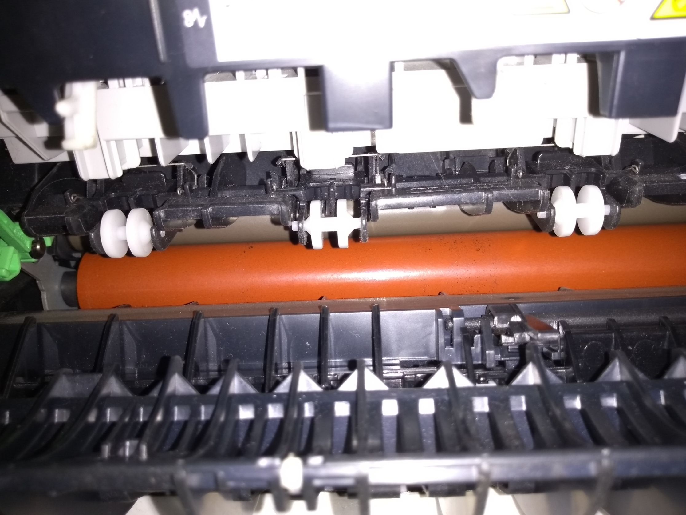

Du kannst außerdem mal ein Foto der Fixiereinheit posten, um zu sehen ob diese noch in Ordnung ist.
Daran kann man abschätzen, ob sich weiteres bei diesem Gerät lohnt.
Das Fehlerbild wäre aber bei defekter Fixiereinheit anders.
Öffne die hintere Klappe an der Rückseite des Gerätes.
Normalerweise musst du bei Brother noch ein Plastikteil wegklappen, welches zum Papiertransport dient.
Mach dann ein Foto der hellroten Walze.

Der Abstreifer ist Teil der Trommel DR2200 und nicht des Gerätes, wenn dass das Problem wäre, muss er nicht das ganze Gerät entsorgen, sondern kann die Trommel mit einem Testausdruck reklamieren.
Die Trommel wurde erst neu gekauft.
Der Abstreifer sollte aber in Ordnung sein, da die Trommel sauber/glänzend aussieht ohne Tonerrückstände.

Foto siehe Anhang (danke für die gute Beschreibung!) Ich hoffe, man erkennt das, es sind leichte Tonerspuren zu erkennen.
