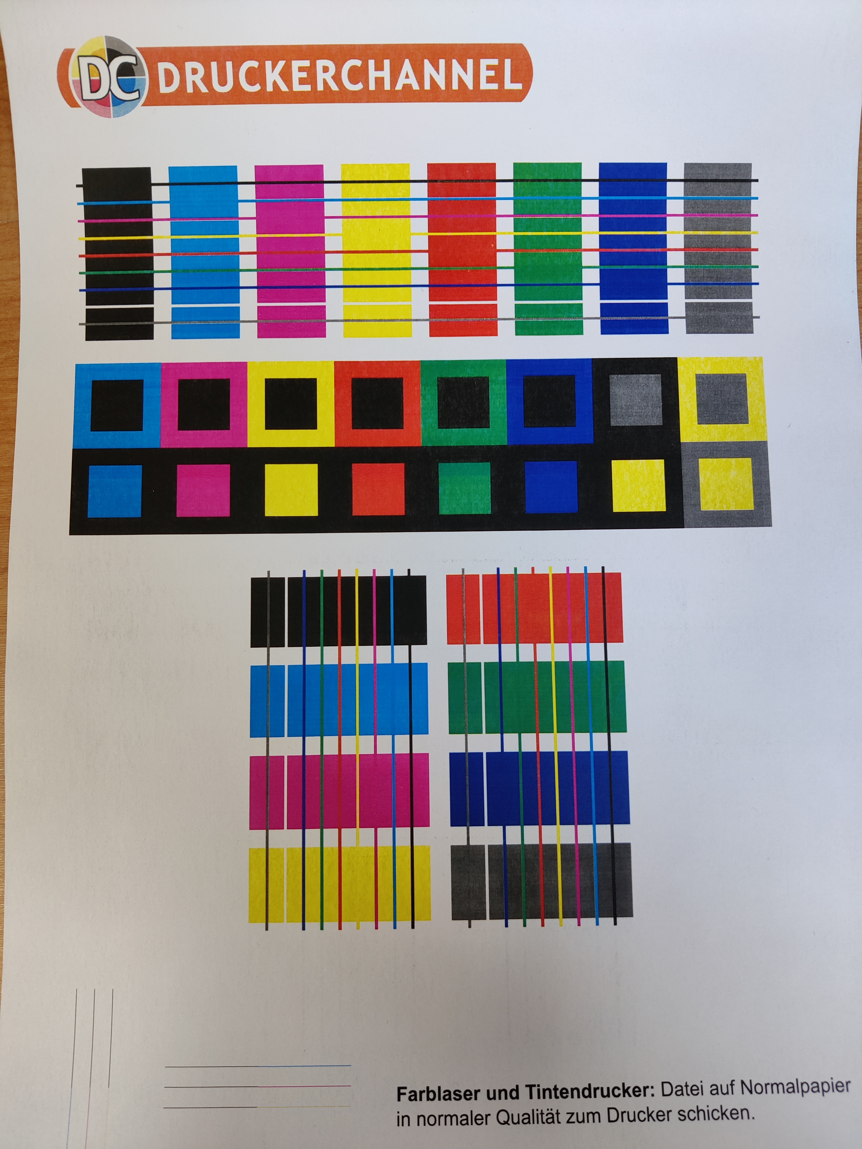

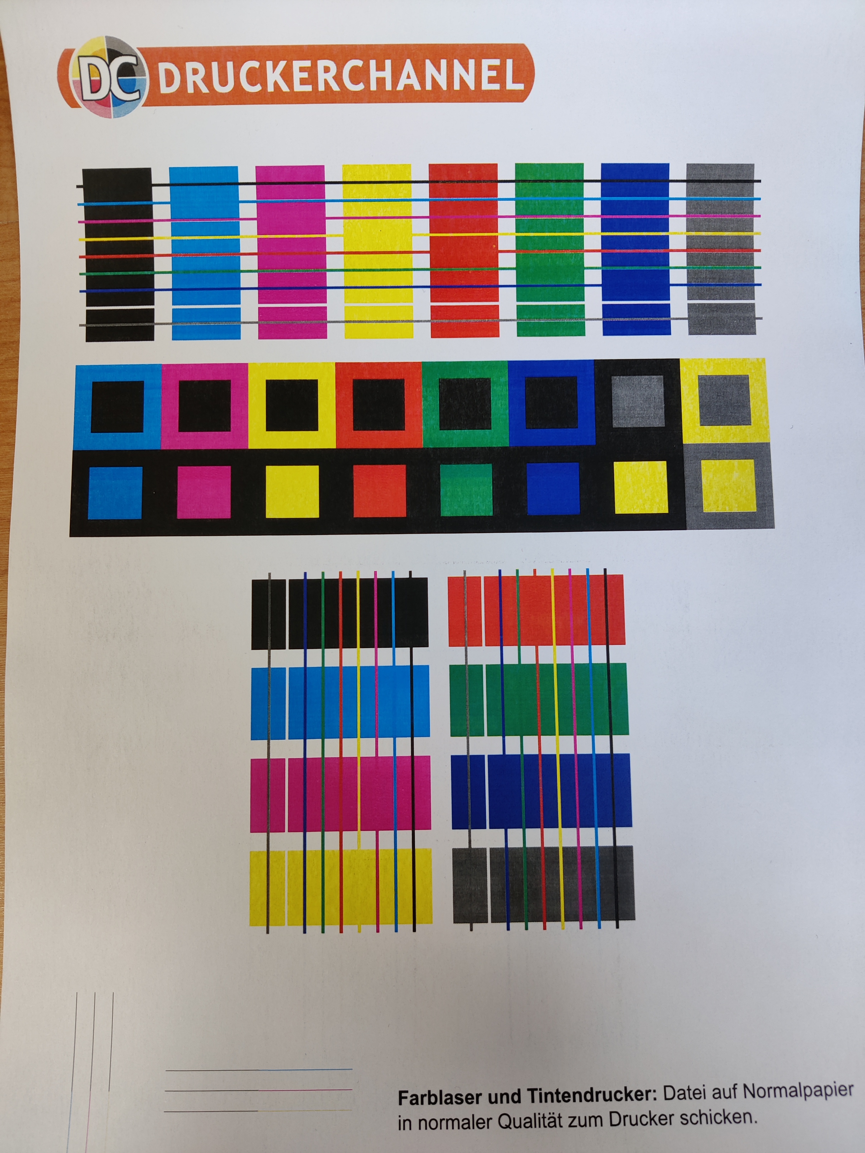

mein Brother Farblaserdrucker MFC-9332CDW produziert seit einer Weile bei einigen Seiten ein fehlerhaftes Druckbild.
Das Problem tritt immer wieder mal zwischendurch auf. D.h. ein paar Seiten werden normal gedruckt und mittendrin sind dann wieder fehlerhafte Seiten vorhanden die wie im angehängten PDF Scan aussehen.
Ich verwende schon immer alternative Toner. Derzeit ist das bereits der dritte Satz an alternativen Tonern die ich verwende. Mit denen zuvor ging es sehr lange gut. Irgendwann fing das Problem dann an und ich tauschte sie auf die nun verwendeten der Marke Logic-Seek, da ich dachte es liegt daran. Das brachte aber keine Besserung.

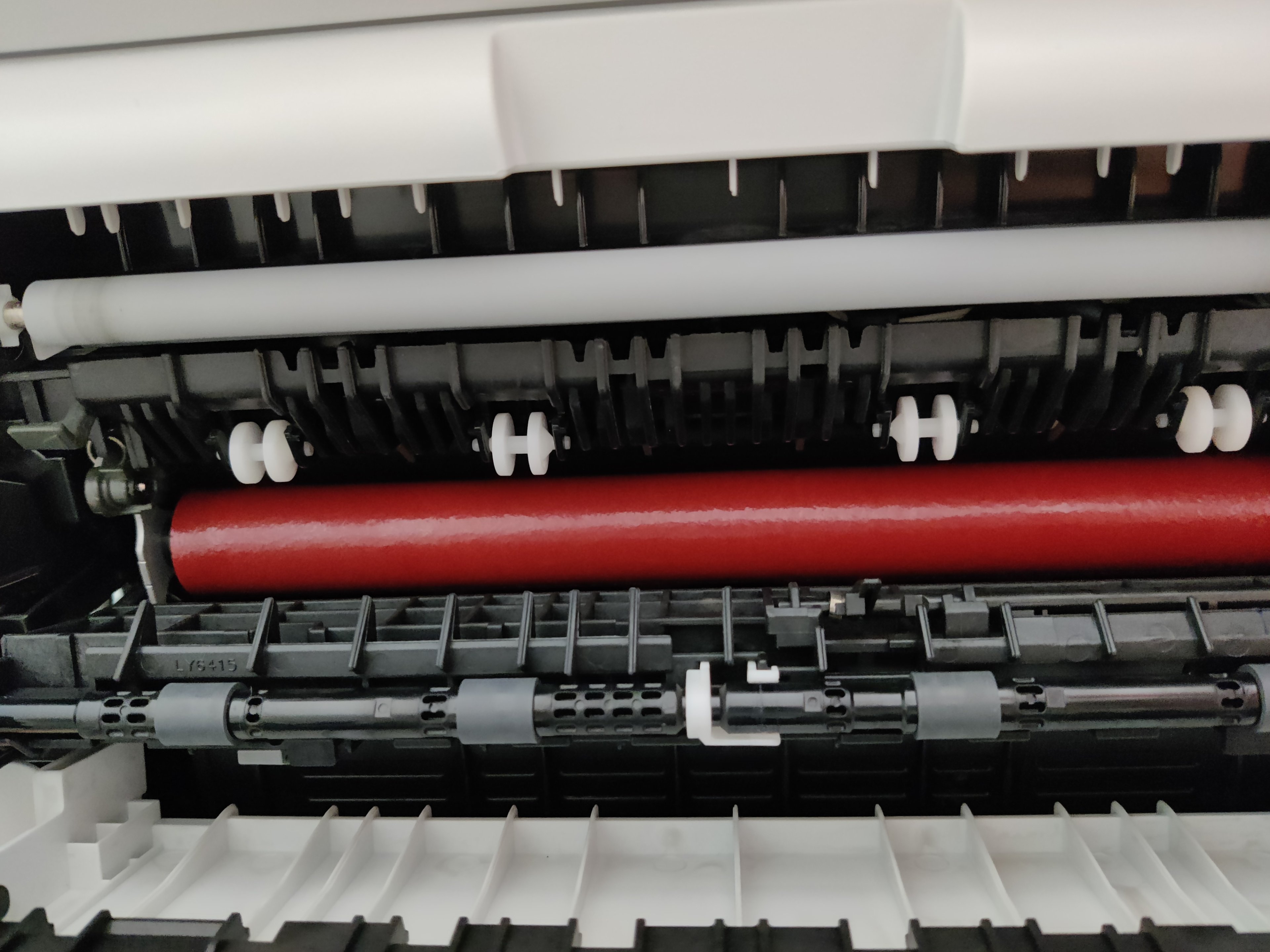

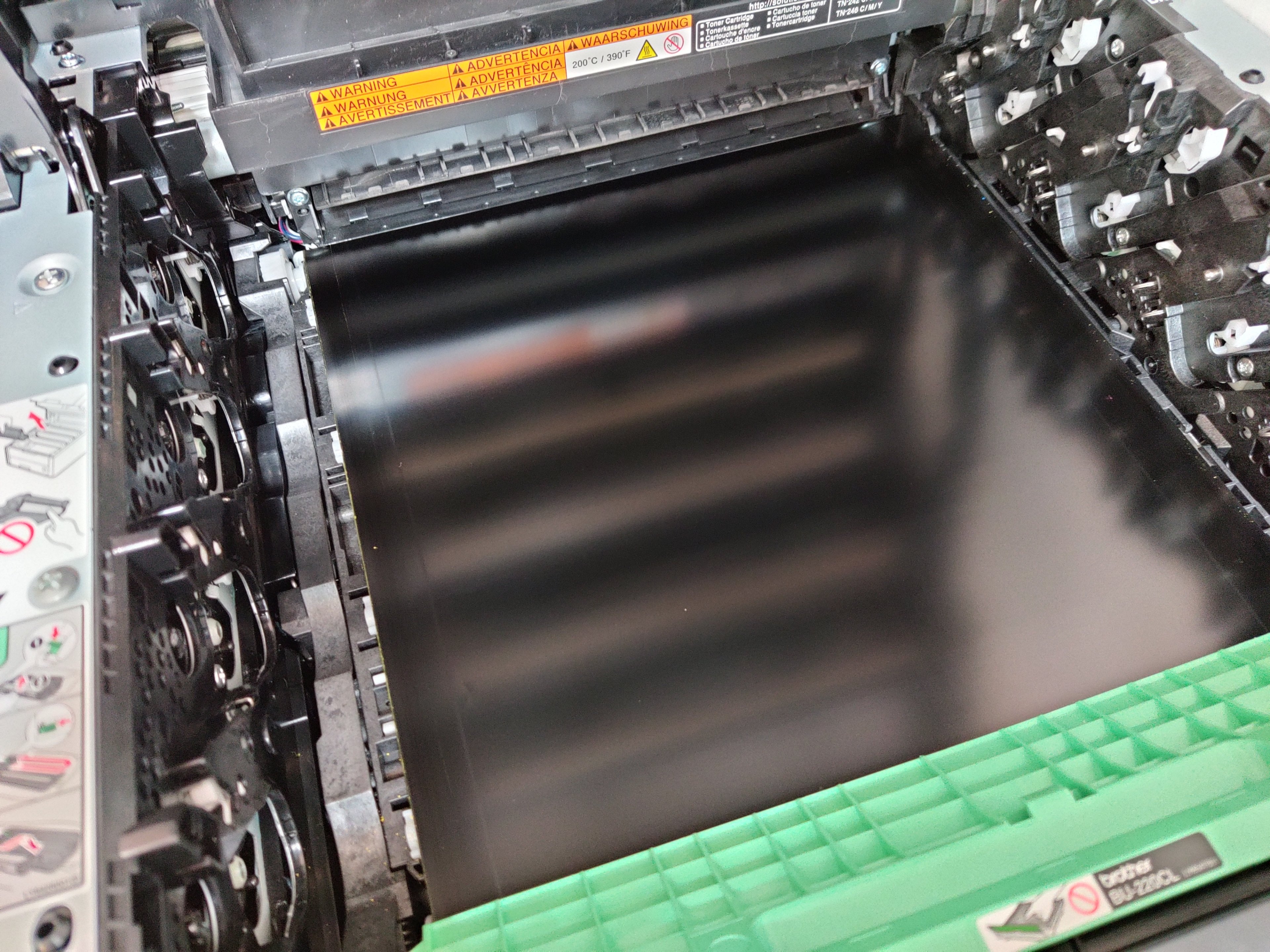

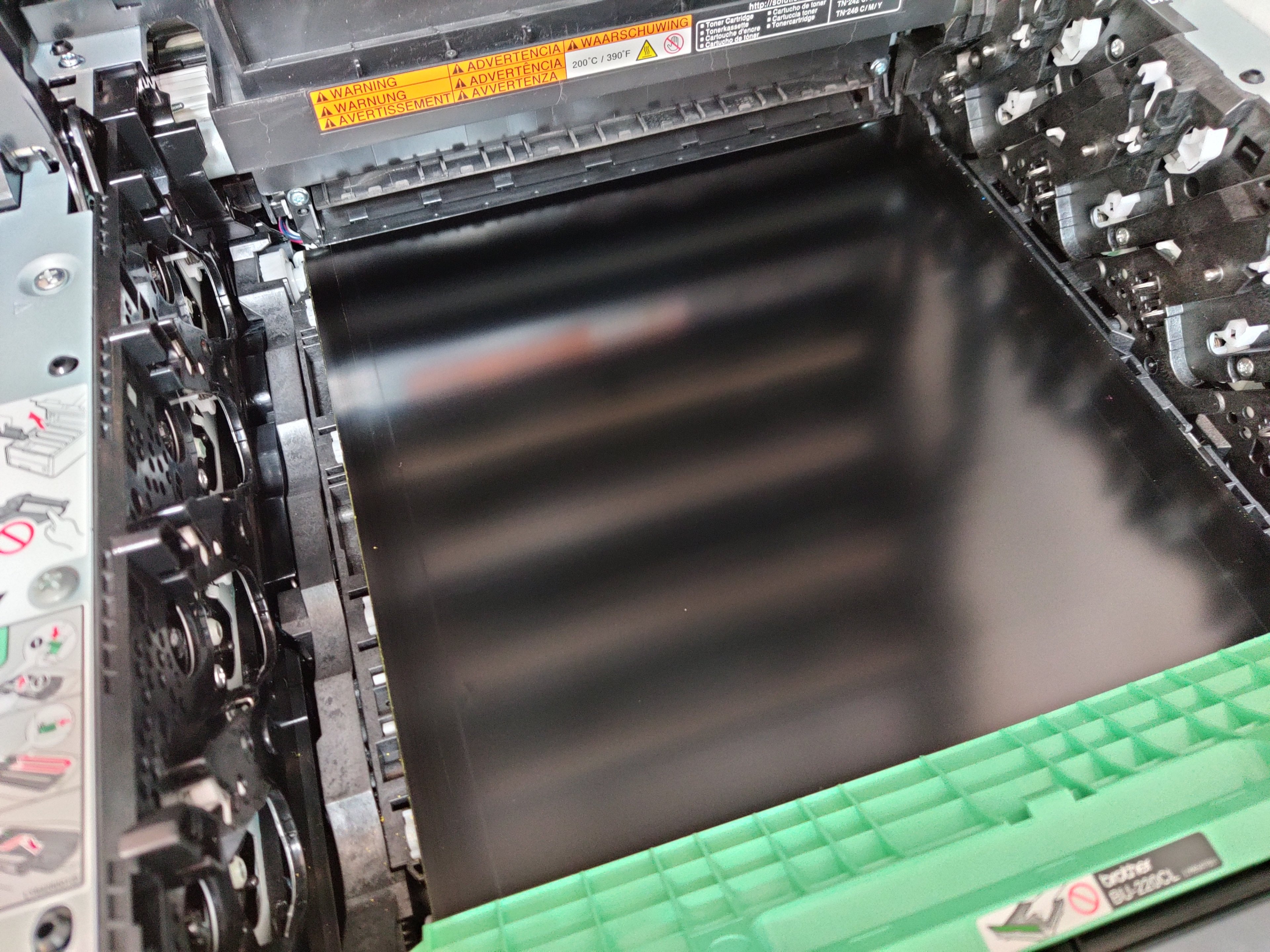

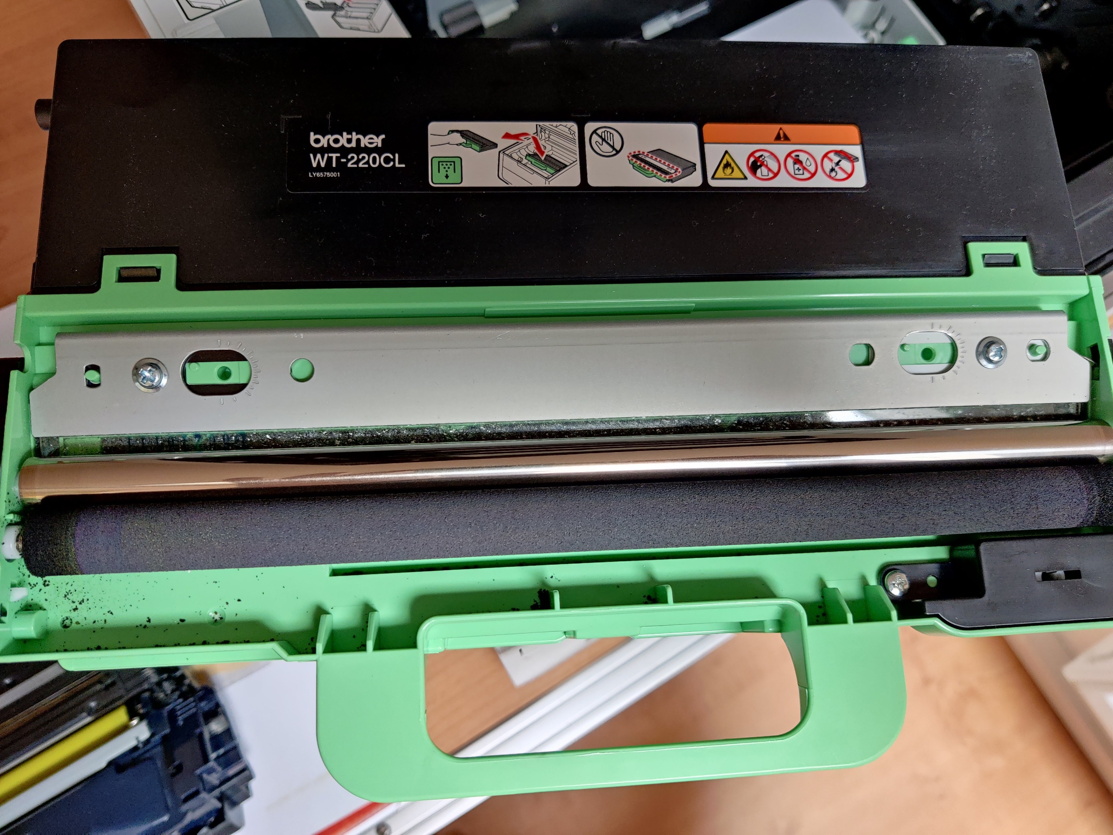

Im Anhang sind Bilder des Tonerabfallbehälter, der Transfereinheit und der Rolle (der Heizeinheit?!).
Der Tonerabfallbehälter sieht irgendwie verschmutzt aus :-). Ist der voll? Drucker meldet dazu nichts.
Die Walzen der Trommeleinheiten wurden mit einem fuselfreien Brillenputztuch gereinigt sind sauber und glänzen.
Die Koronadrähte wurden ebenfalls gereinigt.

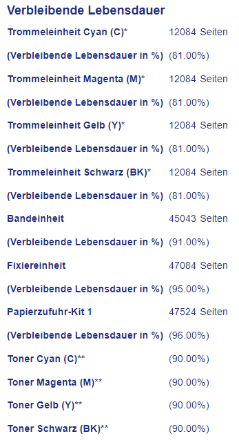

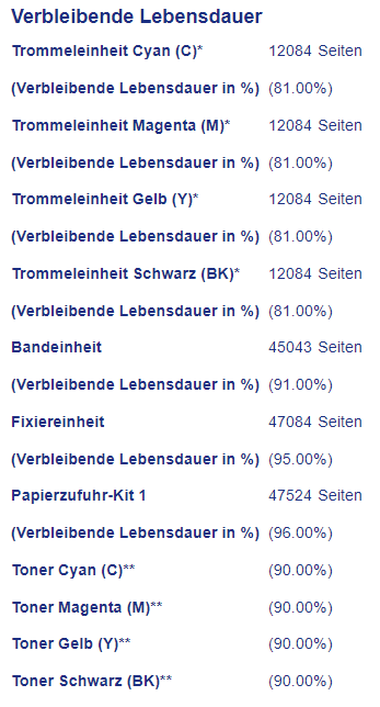

wenn die "Lebensdauer" nur die verbleibende Seitenzahl pro Toner, Trommeleinheit, Fixierer und Transferband anzeigt, was hat er denn dann insgesamt schon hinter sich?
Sind's denn schon um die 50.000 Seiten?
Wäre auch schön, das Original des Beispiels zu kennen, und eine Beschreibung des Fehlerbildes zu haben, und zu wissen wann oder wie oft das auftritt. Ist das eine Testseite aus dem Drucker heraus?
Die Gesamtanzahl der gedruckten Seiten beträgt nur 2910.
Ist keine Testseite aus dem Drucker sondern war eine beliebige Farbseite von der Brother Homepage. Einen Screenshot vom Original habe angehängt.
