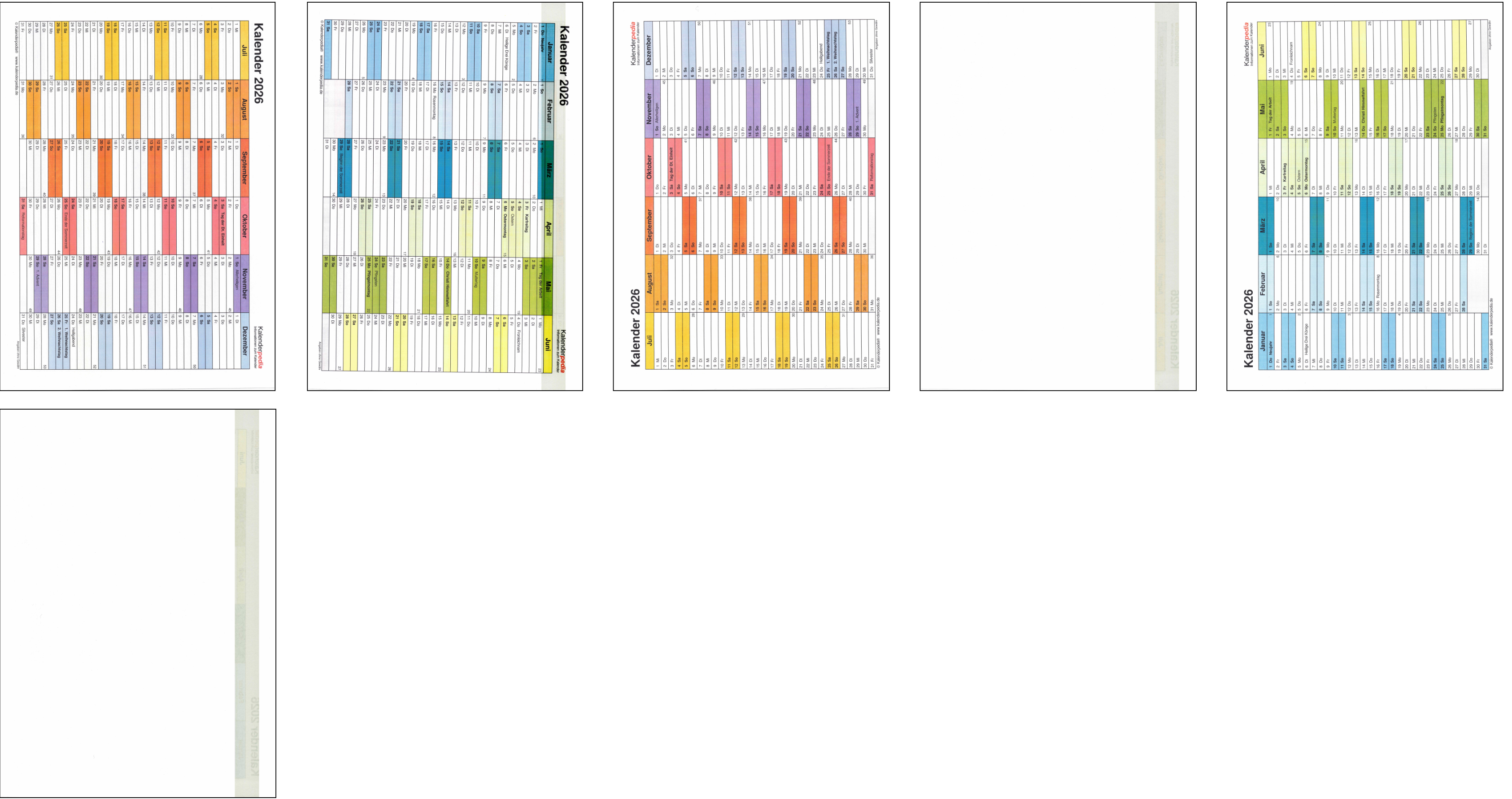

Guten Morgen zusammen,
ich besitze den Brother MFC-3770CDW seit etwas mehr, wie fünf Jahren oder so. Leider hat sich jetzt ein Problem eingeschlichen, sobald ich beidseitig Scannen möchte. Gibt es vielleicht sowas, wie reinigendes Papier? Was ich gemacht habe. Deckel auf und die kleine scheibe gereinigt. Jedoch führte das immer noch nicht zum Erfolg, vielleicht weis ja jemand hier einen Rat. Es wäre echt schade, weil ich ansonsten wirklich zufrieden mit dem Drucker bin. Anbei noch eine PDF, wie das dann aussieht. Der Steifen passiert dann immer auf der Rückseite. Seite 2, 4, 6 usw.
Danke und einen schönen Tag wünsche ich.

Na toll, jetzt habe ich mir doch mal das Beispiel angeschaut, obwohl ich *.pdf eigentlich nicht von Fremden öffne. ;) Bilder hätten es auch getan.
Das ist ja gar nicht die "Strich"-Problematik, die es bei verschmutztem Scannerglas gibt. Dort sind ja richtige Geisterbilder vorhanden. Das ist etwas Elektronisches.
Wäre auch meine Idee, dass es ein elektronisches Problem sei. Eventuell ist da nur ein Flachbandkabel locker und kann wieder gerichtet werden.
Reaktionen: ThomasK_7
Ja, da hab ich Misst gebaut und die leere Seite gekillt. Es ist aber wirklich immer die Rückseite.

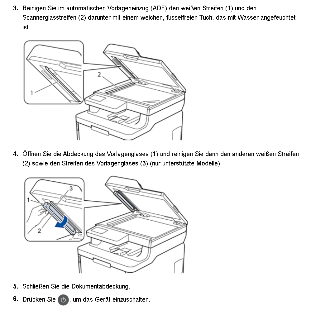

Hab ich ja leider schon gemacht. Manche schreiben, dass auch irgend ein Flachkabel locker sein könnte. Aber irgendwie traue ich mich da jetzt nicht unbedingt ran. Oder ist das eher unkompliziert?
Ist zwar von einem anderen Typ aber hier zeigen die worauf man schauen sollte und was zu reinigen ist.
Reaktionen: Andy4
@PonJoe58: Ist zwar recht teuer, aber ein Versuch ist es Wert. Vielen Dank.
@Müritzer: Auch dir vielen Dank. Das sind genau die Stellen, die ich gereinigt habe.
