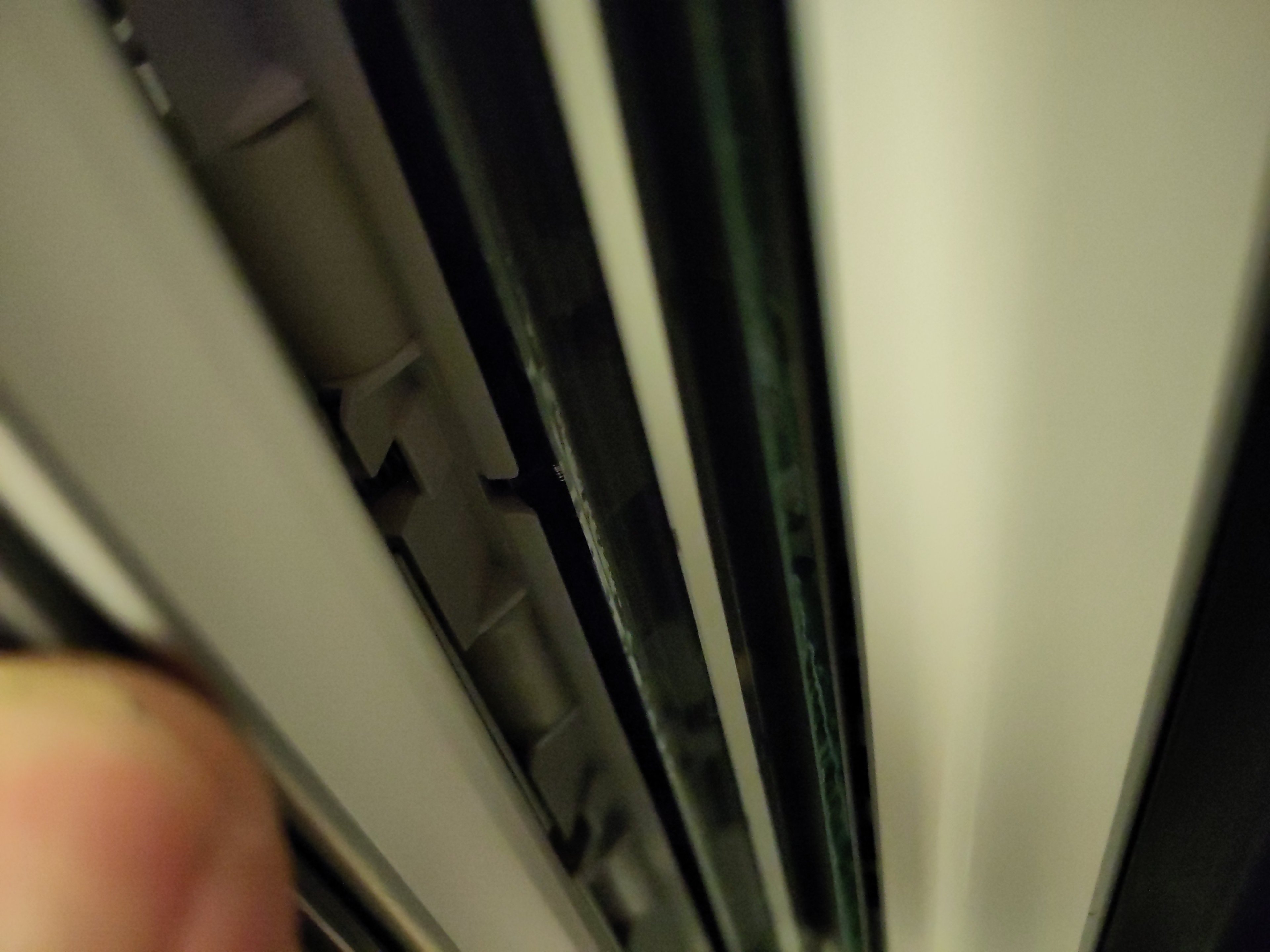

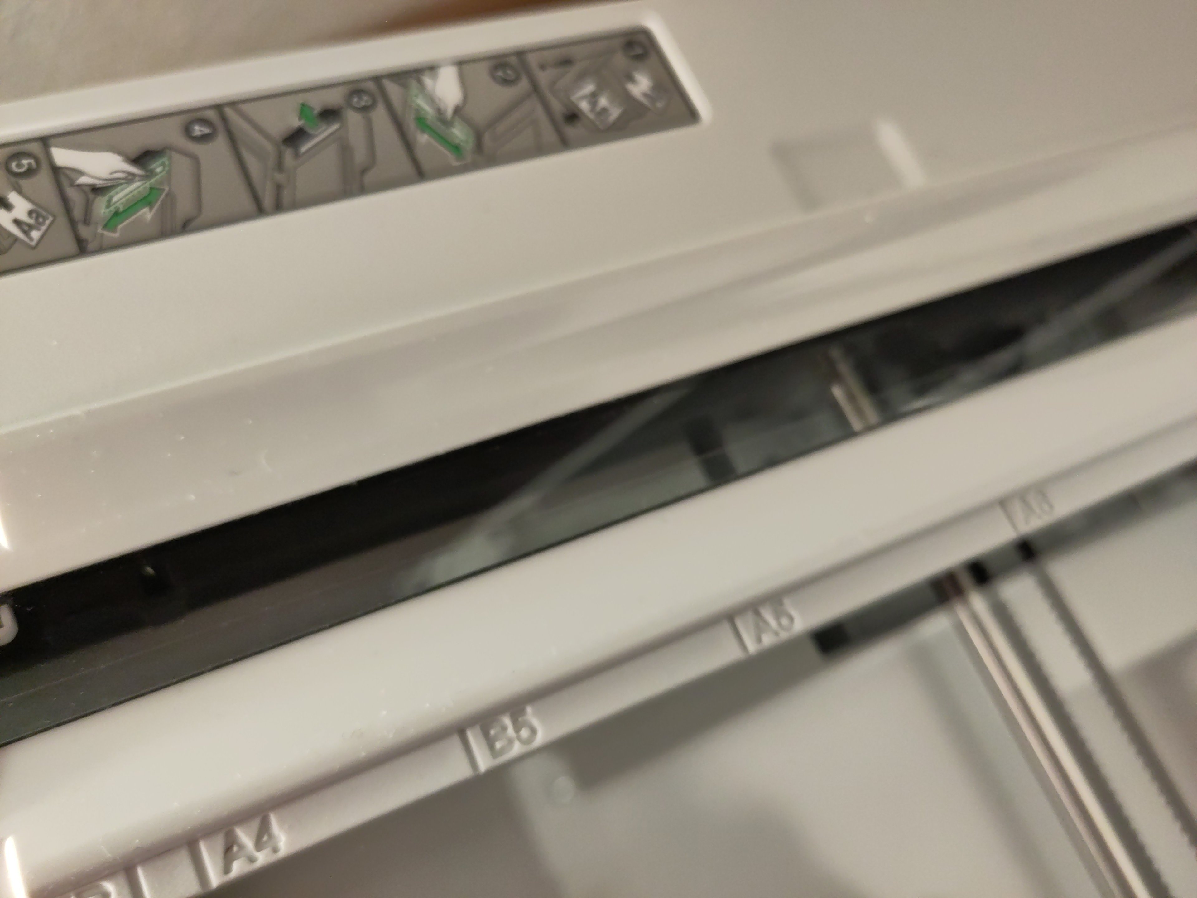

Das Fehlerbild ist spannend, und schaut nicht nach einer einfachen Verunreinigung aus.Andy4 schrieb:Ja, da hab ich Misst gebaut und die leere Seite gekillt. Es ist aber wirklich immer die Rückseite.
Dreck erklaert nicht den "Durchscheineffekt". Ist der Text den man da erkennen kann tatsaechlich jeweils die andere Seite des betroffenen Blattes?
Ich weiss nicht genau wie dieses Geraet arbeitet, sind da beim Duplex-Scan evtl. Spiegel beteiligt, damit das Papier nicht gewendet werden muss?
Ist da womoeglich etwas verrutscht?
Kannst du mal versuchen ein paar Bilder zu machen?
- Juni 2003
- 7.319
Also, ich habs jetzt noch Mal versucht, aber wirklich besser wurde es nicht. Das mit den Spiegeln ist auf jeden Fall eine gute Idee. Aber soweit ich das sehen kann sind die sauber und verutscht ist da auch nichts. Der Raum, wo der Drucker steht, ist etwas dunkel, ich hoffe, das passt so.
