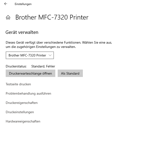

Soweit so gut Treiber bei Brother geladen und installiert aber jetzt kommt das Problem, Scannen ist alles ohne Probleme möglich aber beim drucken sagt er immer Fehler an. Habe es mit einen anderen Laptop mit Win10 versucht da funktioniert es wunderbar.
Treiber neu Installation hat auch nicht geholfen am Server.
Vielen dank im Voraus
Was anderes bekomme ich nicht angezeigt.

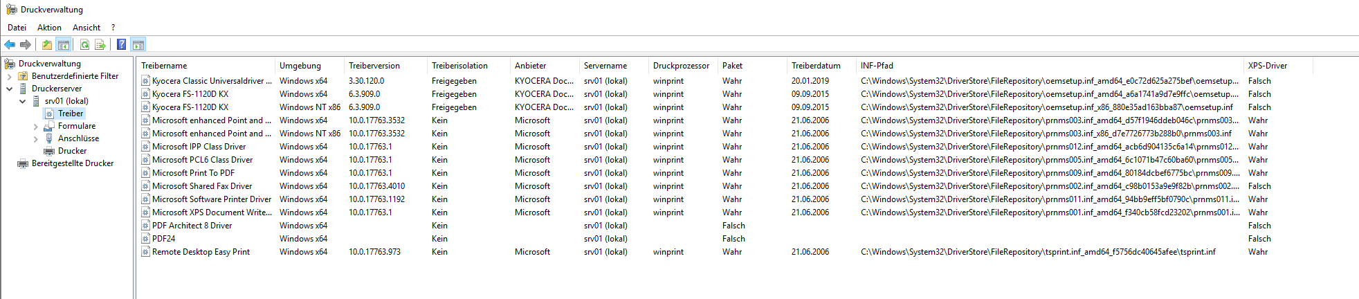

Dieser Treiber ist installiert

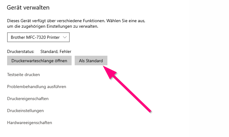

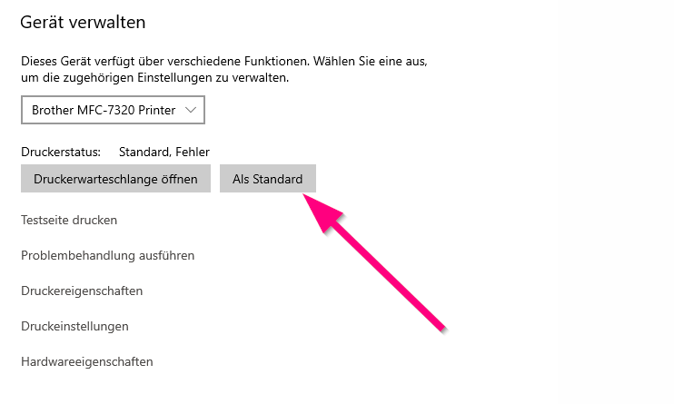

Das ist kein Fehler sondern eine Einstellung.
Such das Passende im Drop-down aus und klicke auf Standard.

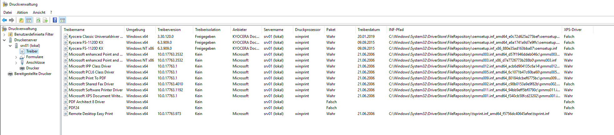

Für die Verwaltung von Drucker auf einem Server, empfehle ich die Druckverwaltung

Ist das gewollt, die Treiberisolation?
Sprich den Druckertreiber in einen eigenen Prozessen laufen zu lassen?
Hattest du nach der Installation den Server einmal neu gestartet?
Ich würde den Treiber nochmal restlos deinstallieren, neu starten und den Treiber nochmals sauber installieren.
