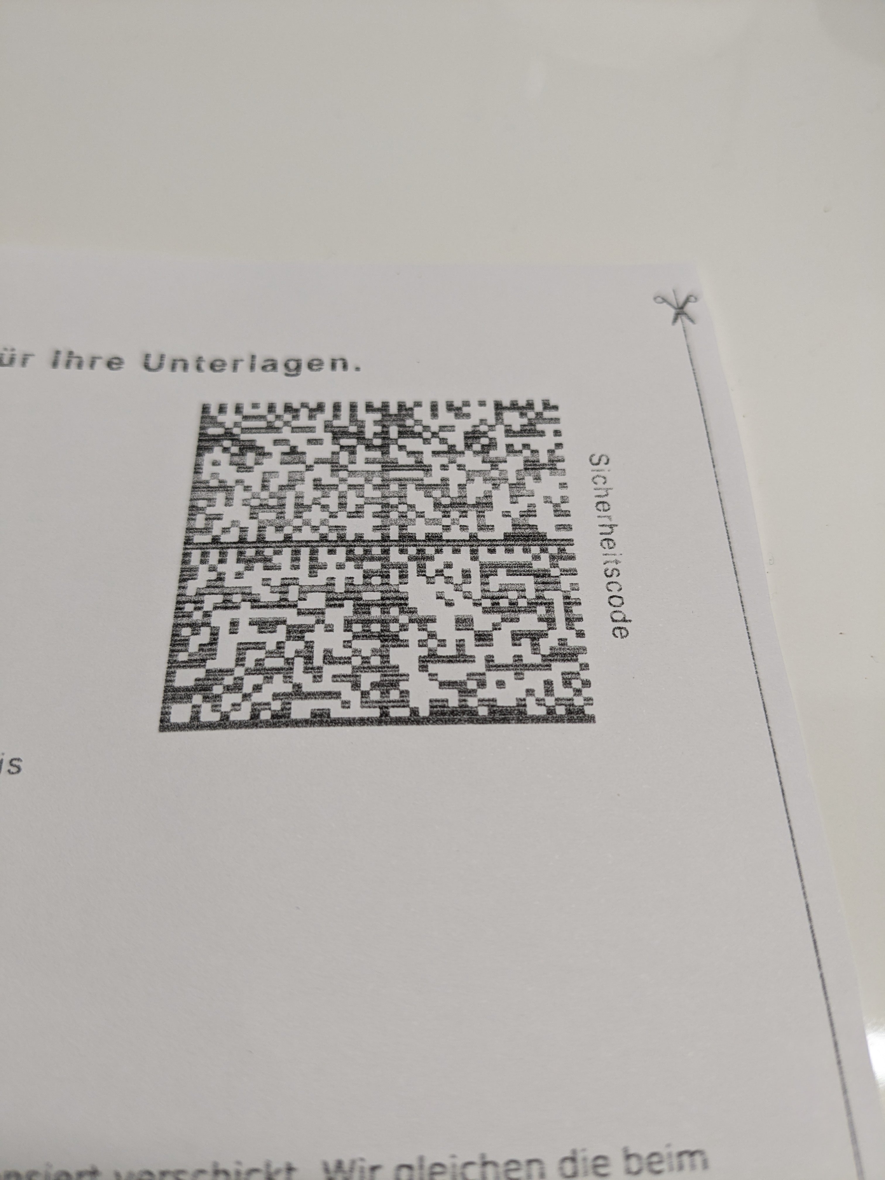

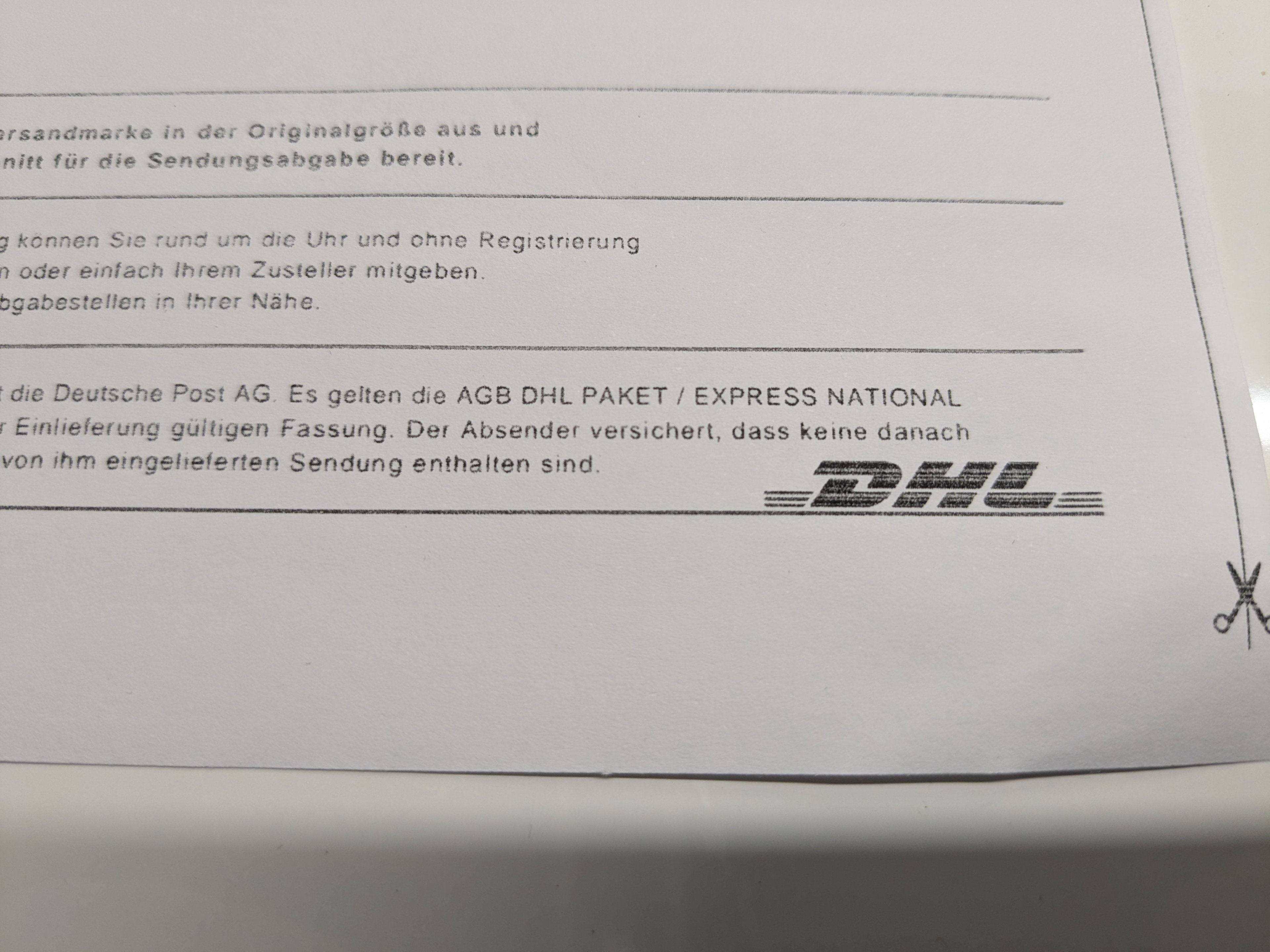

ich habe hier einen knapp 10 Jahre alten (gekauft im August 2015) MFC-7360N, den ich damals für sehr günstige 133€ neu gekauft habe. Ich bin mit dem Gerät absolut glücklich, Drucker und Scanner funktionieren unter Win 11, Linux mit Boardmitteln- und Treibern und unter Android mit der Brother-App. Er hat ca. 3500 Seiten auf dem Zähler und ich glaube die dritte Toner-Kartusche. Die aktuelle ist original Brother, nachdem eine Pelikan zwischendurch mal nicht so gute Ergebnisse lieferte. Jetzt ist aber seit einiger Zeit das Druckbild sehr dürftig (siehe Anhänge), insgesamt unregelmäßig und blass und horizontale Streifen. Das war auch schon so, nachdem ich die aktuelle Kartusche neu eingesetzt habe.
Meine Frage ist nun, ob ich das durch Ersetzen der Trommel-Einheit weg bekomme. Laut Gerät ist die Trommel für 12.000 Seiten ausgelegt und hat aktuell noch >70% Kapazität. Allerdings ist das Teil halt auch schon ganz schön alt. Die Trommel würde knapp 60€ kosten, und da ich gerade sowieso neuen Toner brauche, würde es sich anbieten, beides zu ersetzen. Ich würde hier auch, wie beim Toner, zu Original-Teilen greifen, die Ersparnis bei Fremdfirmen-Produkten liegt unter 30%.
Hat da jemand Erfahrung mit, bzw. kann einschätzen, ob das das Problem löst? Eigentlich sind ja sonst AFAIK keine Komponenten an der Erstellung des Drucks beteiligt, oder? Belichtung und Fixieren sollte bei der Geräteklasse ja in der Trommel ablaufen? Das Gerät ist ansonsten noch top, Walzen, Einzug, alles i. O. Würde mich über Feedback freuen ...
Vielen Dank schonmal! :)

sieht nach defekter bildtrommel aus.

Möglicherweise hat sich die Developerrolle zugesetzt und nimmt das Pulver nicht mehr richtig auf. Hier müsste die Tonerkartusche ersetzt und die vorhandene reklamiert werden, sofern noch in der Gewährleistungszeit.
Ich tippe aber auch eher auf die Bildtrommel.
