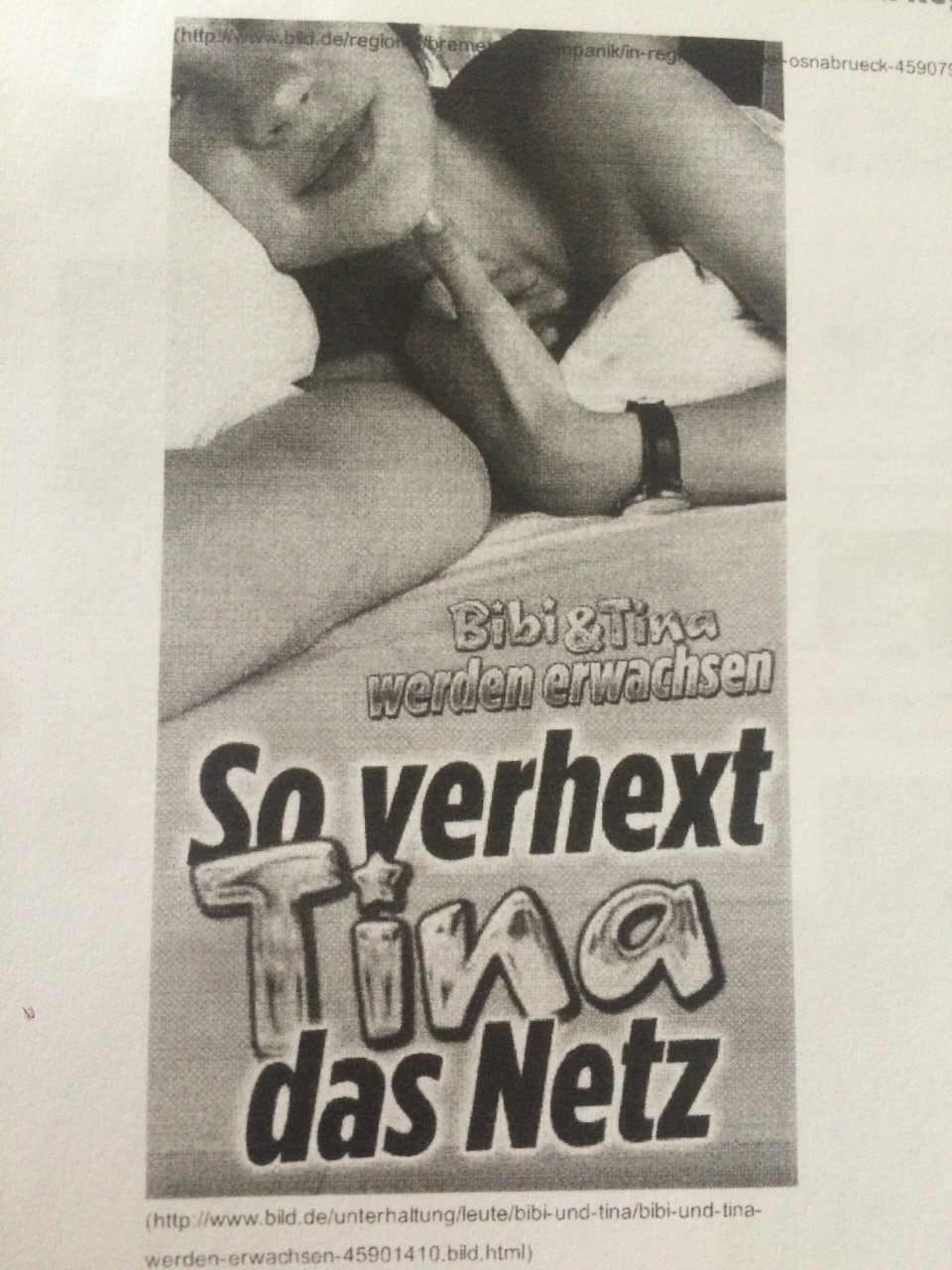

Guten Morgen zusammen,
gestern habe ich mir ganz stolz den neuen Brother HL 2340 D gekauft.
Den Treiber installiert und über WLAN die ersten Seiten ausgedruckt.
Und siehe da alle 10mm kann man eine Streifenbildung bei Fotos erkennen.
Ist das normal bei den günstigeren SW Monolaserdruckern oder kann ich das irgendwie beheben?
Sonst muss ich ihn morgen umtauschen.
Danke schonmal.
kannst du ein Foto von der Seite machen und einstellen? Wenn das Druckbild nicht stimmt kann die Bildentwicklereinheit (die Grüne Walze am Toner) verschlissen/defekt sein oder der Toner ist durch die Lagerung zusammengeklebt, die einfachste Methode wäre hier den Toner vorsichtig schütteln

Danke für eure Antworten.
Ich habe schon den Toner geschüttelt und mit dem Korona Draht die Tonereinheit vorsichtig gereinigt.
Was mir auffällt ist dass wenn das Papier aus dem Drucker rauskommt, etwas hügelig rauskommt. Das ist schwierig zu erklären,
also das Papier wird nicht ganz glatt rausgegeben.
Bei mir wird das Papier etwas gewölbt ausgegeben, aber glatt.
Also der obere und der untere Rand sind etwas nach innen gerundet. Soll aber wegen der hohen Temperatur normal sein. Habe auch schon sehr gutes HP Papier mit 80g/m2 gekauft.
Wurde die beste Druckqualität eingestellt?
Mal mit anderem Papier versucht?
Ja genau, die beste.
Ich komm heute leider nicht mehr an anderes Papier dran.
Aber normal ist das nicht oder?
Szilla schrieb:
Okay. Was denkst du zu dem Foto?
Das kann ich nicht beurteilen, dazu müsste ich mit der selben Datei oder Seite ein Testdruck machen.

Die besten Druckergebnisse von Fotos habe ich in der Praxis erreicht mit IrfanView auf den SW-Laserdruckern. Scheinbar passt die Druckaufbereitung optimal hierfür.
Immer ein Tipp ist verschiedene Programme für den Ausdruck probieren, gerade von Fotos.
@TE
Druck mal reine Buchstabenseiten!
Wenn dort außer den Buchstaben nichts schwarz wird, dann ist entweder das Bild aus der Bild so schlecht oder die Druckeinstellungen .
Wenn das Papier so wellt (=hügelig) , ist es zu feucht.
druck mal ein bild, das nicht von einer gedruckten seite aufgenommen (mit scanner oder aus dem internet geklaut) wurde, sondern eines deiner digitalen fotos von der knipse..
und stell in den druckoptionen auf druckqualität "optimal/hohe druckauflösung" statt auf "schnell"...
